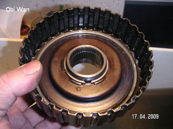

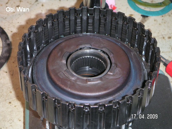

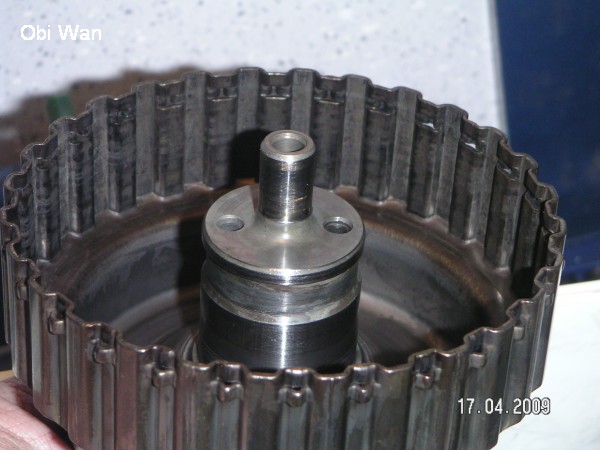

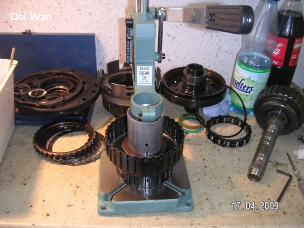

Hier die Kupplung 1.-3. Gang.

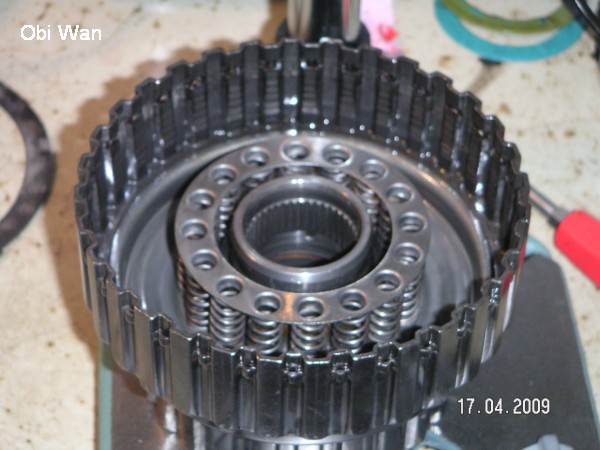

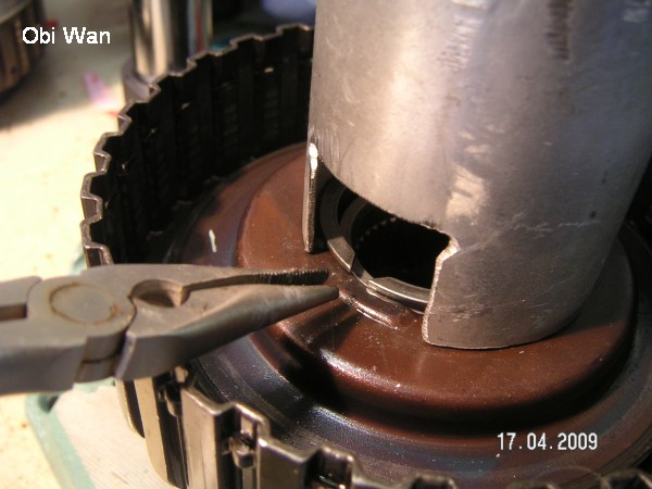

Der Sicherungsring muß ab. Dann kann man den Kolben raus heben.
Zuvor muß aber die Stützscheibe runter gedrückt werden um den Sicherungsring raus zu bekommen.
Wie drückt man nun die Stützscheibe runter :nixwissen:

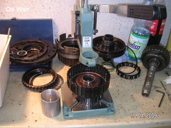

Ganz einfach. :lol: :lol:
Man hole sich im Baumarkt einen Tischbohrmaschinen-Ständer.
Hier das Model aus dem Obi für 12,49 Euro.
Dann hatte ich noch ein Stück von einem Auspuffrohr übrig und schon kann´s los gehen.
Um mit der Zange an den Ring zu kommen habe ich einfach ein kleines Stück aus dem Rohr ausgeschnitten.
Es war zwar nicht die richtige Zange, aber ich habe es dennoch geschafft.
Dann hat man Platz um alles richtig sauber zu machen.
Nur sollte man auch genau hinsehen. Denn das Waschbenzin ist kein Wundermittel.
Hartnäckige Verkrustungen müssen von Hand nach gearbeitet werden.
So sollte es aussehen.

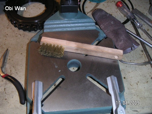

Um es aber so hinzubekommen habe ich mir eine Zündkerzenbürste aus dem Baumarkt gekauft.
Hier das Model aus dem Obi für 2,99 Euro.

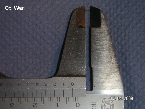

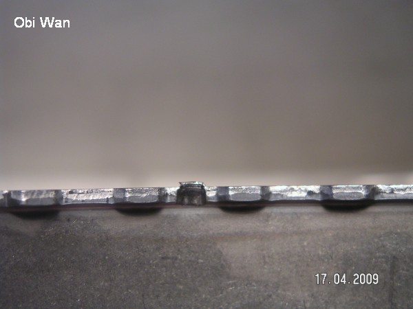

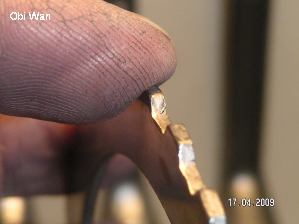

Hier eine Stahllamelle.

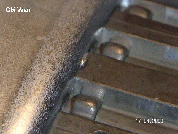

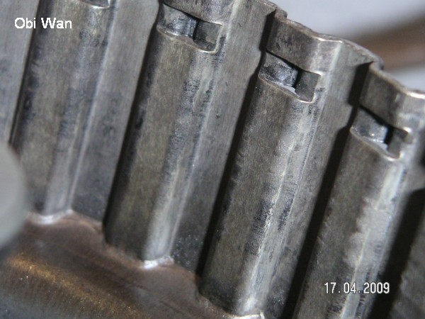

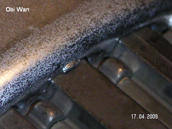

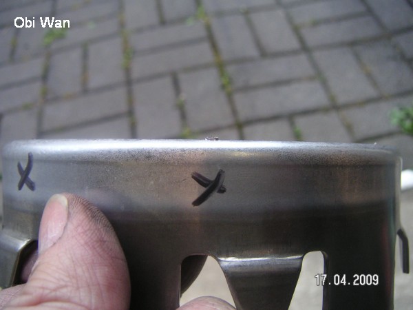

Was ich nicht verstehen kann ist der Grat der von der Fertigung stammt.
Wenn die kleinen Teilchen sich lösen, könne die bestimmt das Getriebe lahm legen.
Ich habe alle Stahllamellen abgesucht und die entsprechenden Stellen mit einer Feile
oder Schleifpapier nach gearbeitet.

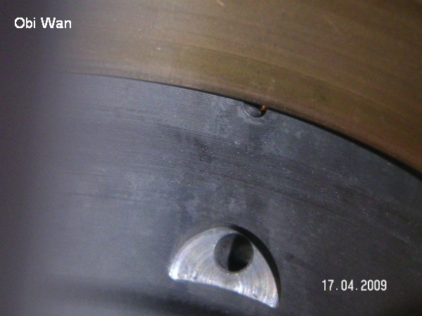

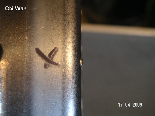

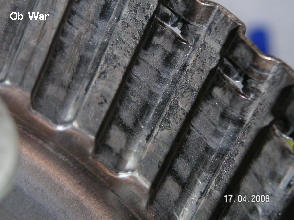

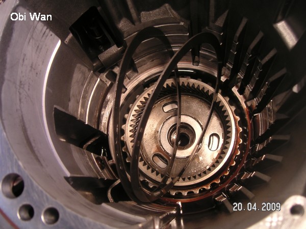

Direkt neber dem Waschbehälter liegt die Rückwärtsgang-Kupplung.

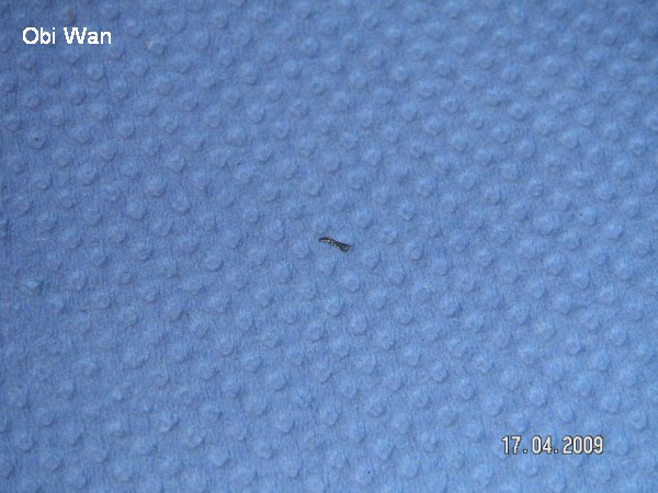

An diesem Kupplungkorb habe ich auch Grat gefunden der sich ebenfalls lösen kann.
Und wenn dir so ein Winzling das Getriebe zerschießt dann siehste aber so aus. 51d0d59d62c50ee169b5762fddb8c7bf.gif

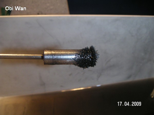

Ab und zu bin ich mal mit dem Magnet durch das Waschbenzin.
Das ist alles nur ein kleiner Teil von allem und nur aus den Kupplungen.

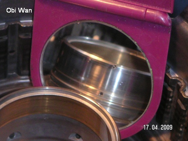

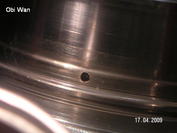

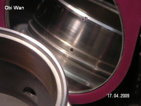

Auch solche kleinen Bohrungen wollen beachtet und gesäubert werden.
Wenn man sie sieht.

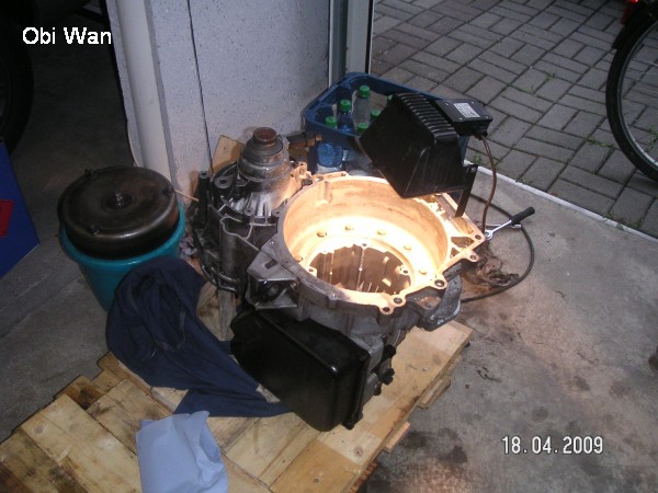

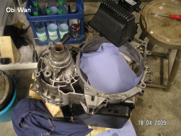

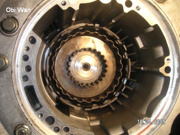

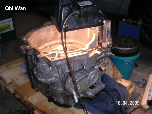

Ich habe heute mit dem Zusammenbau begonnen.
Es ist halb fertig.
Kann aber sein das morgen wieder alles raus muß.
Ich muß das Spiel noch ermitteln und einstellen.
Wenn das Spiel nicht stimmt dann muß ich alles wieder ausbauen.
Egal, Hauptsache das Schnuggelche läuft bald wieder.
Alles nur eine Frage der Ausleuchtung.
Falls mir ein Krümel rein fällt finde ich ihn besser.

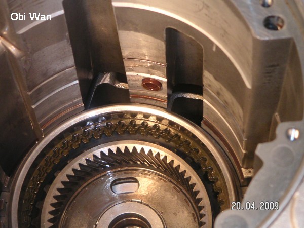

Wenn ich es richtig vermute, war es der Simerring und die Lagerbuchse an der Ölpumpe.
Die Lagerbuchse (Kupferfarbener Ring beim Simerring) war nicht mehr an seinem Platz und war schon umher gewandert und saß schief.

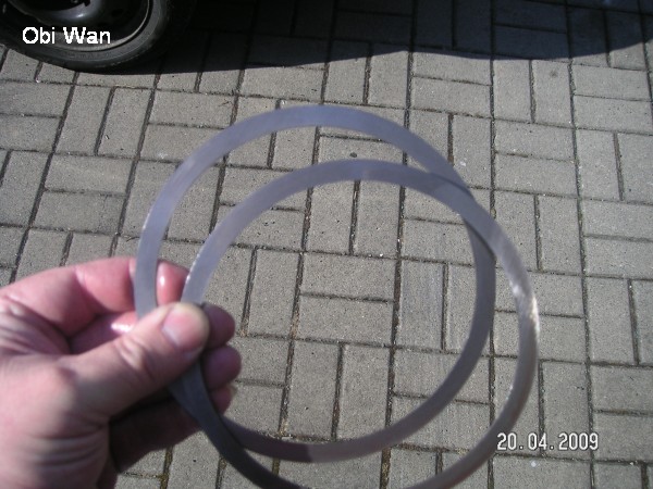

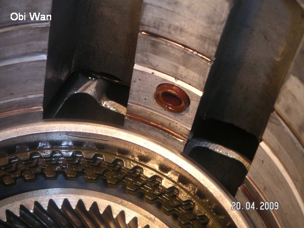

Diese zwei Einstellscheiben mußte ich wieder ausbauen um sie auszumessen welche
wieder rein muß wegen dem Spiel einstellen.
Tja, wie so oft im Leben sind es die kleinen Dinge die einen ausbremsen.
An dieser kleinen Zuleitung saß eine Gummidichtung.
Diese Gummidichtung dichtet dann die Verbindung zum Freilauf ab.
Um das Spiel einzustellen, musste dafür alles wieder ausgebaut werden.
Dabei ist mir dieser kleine Gummiring abgefallen.
OK. Besser jetzt als in 1000Km und dann den Öldruck nicht halten können. #-o #-o #-o
