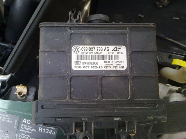

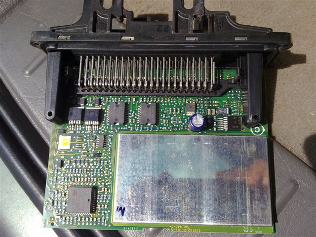

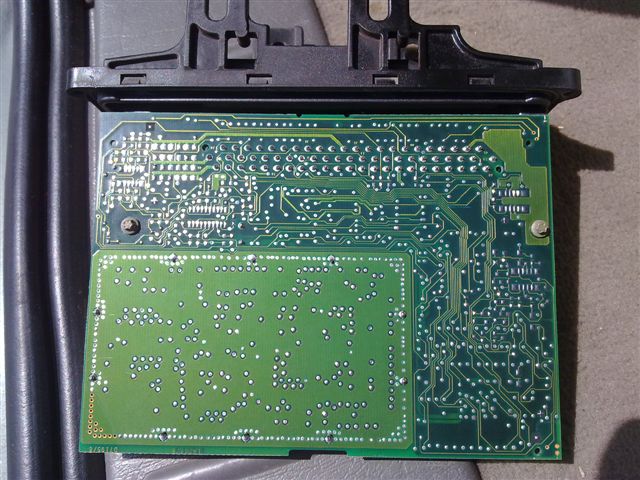

Fang mal beim Steuergerät an. Nicht dass da Wasser drin ist.
#428
Die Kontakte waren voll eingefettet, das Getriebesteuergerät ist wie neu.
Erstellungsjahr vom alten Getriebeölfilter war 2007. Der picture-53389.gif hat ein vollständiges Serviceheft, alles bei F icon_mrgreen.gif RD Händler durchgeführt. Der Magnet hatte ein etwa 2mm ganz feines Spännenschicht drauf.
Mit VAG-COM lässt sich der Fehlercode 01192 löschen, nach 3 Km Fahrt in der Stadtverkehr (schalten bis 3ten Gang) erscheint der Fehler nicht mehr. Motor abstellen, neu Starten, Gang rein auf „D“, … passiert nichts. Bischen Gas geben, … fährt los und schaltet dann richtig, samt Kickdown. Nach dem ich gleich stehen bleibe, fährt dann los normal, Wandler baut Druck auf, unterwegs dann „schleift“ wieder der Kupplung und fahre ziemlich hochturig, irgendwann erscheint der Fehler wieder. eusa_doh.gif
