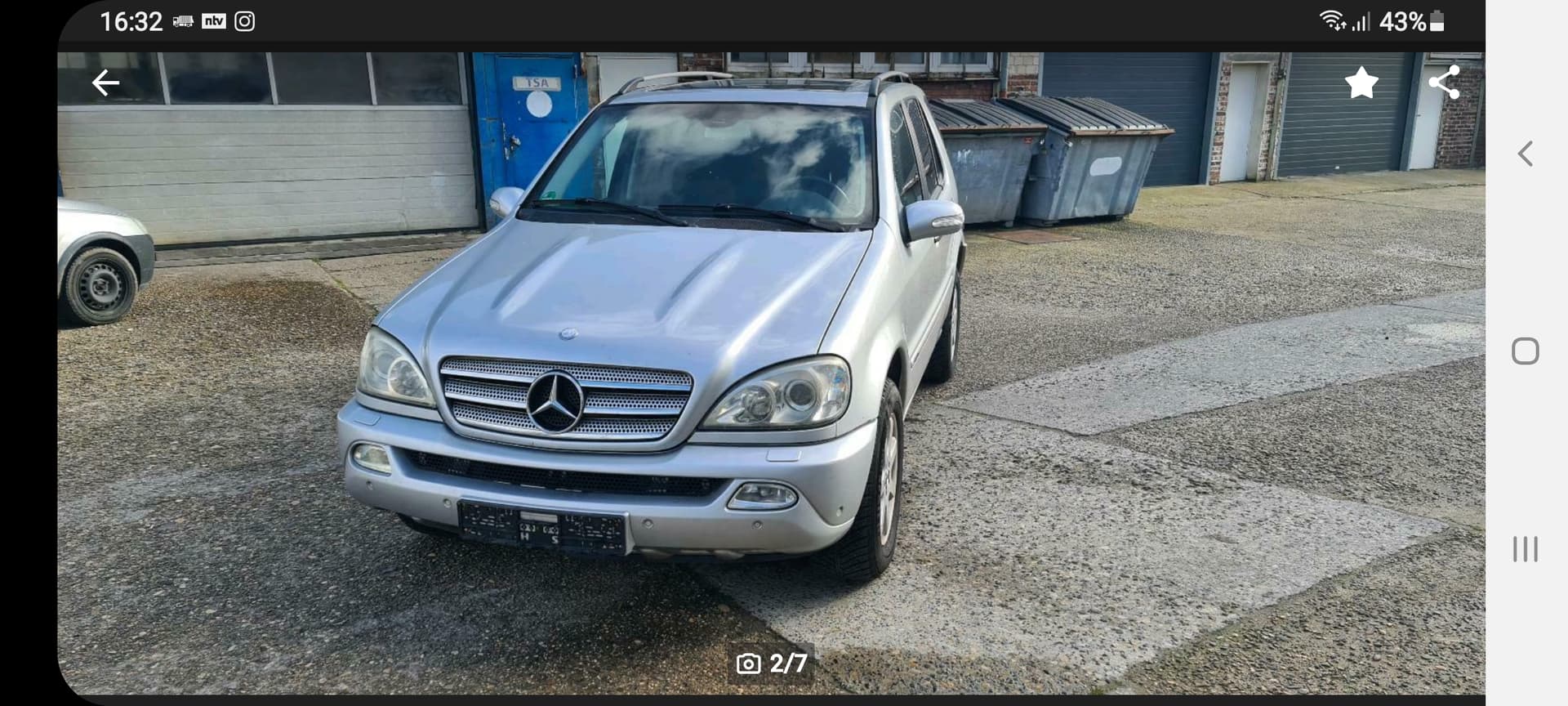

Ich habe mich nach gebrauchten umgesehen, Galaxy, Sharan, Alhambra… aber die waren alle das Geld nicht wert. Meine Kriterien waren: PD Diesel, Automatik, Tempomat, AHK, Sitzheizung, Klimaautomatik, Windschutzscheibenheizung. Laufleistung ist mir generell egal! Meine Preisvorstellung für eine Kiste mit vier Rädern war beim Kauf bisher eigentlich immer max. 2.500 €, aber dafür war nix zu bekommen und die teureren waren es mir nicht wert mit dem Risiko vom Automaten.
Dann habe ich einen ML 270 CDI (W163) gefunden mit allem was ich wollte für 3.700€. Am Unterboden kein Rost und auch die Kanten an den Türen in super Zustand.
Einziges Manko: Motor verliert unter Last plötzlich Leistung.
Habe dann bei der Besichtigung gesehen, dass Luftblasen in der Kraftstoffleitung zur HD Pumpe sind, also irgendwas undicht, das bekomme ich hin, also gekauft für 3.300€. Wird am Montag direkt zugelassen und dann am Dienstag abgeholt.

Die alten MLs sind auch Ewigläufer. Sollte dich treu begleiten.
