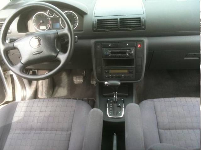

‚Tiptronik‘ beschreibt es nicht zutreffend, ‚Hebeltronik‘ würd da wohl besser passen. Siehe Bild
-> Schaltstufe D einlegen -> dann Hebel nach rechts in die Ausbuchtung schwenken -> Gänge manuell rauf-runter-schalten

Mein Wahlhebel im Auto sieht genau so aus.
Ich habe aber ein AG5 Getriebe.
Beim AG4 gibt es die rechte Ausbuchtung mit + und - zeichen glaube ich nicht.
