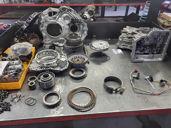

Hallo ich habe folgendes Problem ich habe nach defektem Bremsband mein GPG Automatikgetriebe bei meinem 1,8 T überholen lassen . Muss dieses erst Erlernen unter Last zu fahren . Ich habe mit meinem Wohnwagen kein richtiges Schalten mehr als wenn er es nicht erkennt . Im Vergleich zum letzten Jahr war alles super . ? Hat jemand eine Idee ?

Ich hatte hier diesen Beitrag wegen Lastproblemen nach Überholung meines Automatikgetriebes verfasst. Ich wollte Mitteilen , das das Problem behoben wurde . Die alten Werte wurden nach der Überholung nicht gelöst ( kein Reset durchgeführt ) . Seit dem Reset läuft er wieder super wie am ersten Tag. Es war zwar auch ein sporalischer Fehler Bremschalter Getriebe nach + Kurzschluss angezeigt. Das war aber nicht die Ursache. Der Meister meinte das das Gertiebe sonst denkt das man mit dem Fuss auf der Bremse steht . der Schalter wurde letzte Woche auch erneuert , welcher allerdings nicht die Ursache war.
