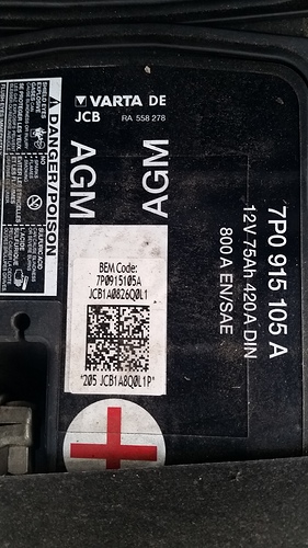

Ich habe in meinem 10/2010er Highline mit DSG und original Standheizung ohne elektr. Türen/Heckklappe
die VARTA AGM 12V 75Ah 420A DIN - 800 A EN/SAE
mit der Teilenummer 7P0 915 105 A eingebaut…

Vielleicht hilft dir beim Wechsel auf eine 75Ah Batterie auch der Code auf dem Foto meiner Batterie…
LG topcat
