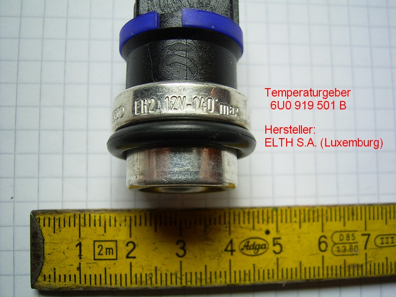

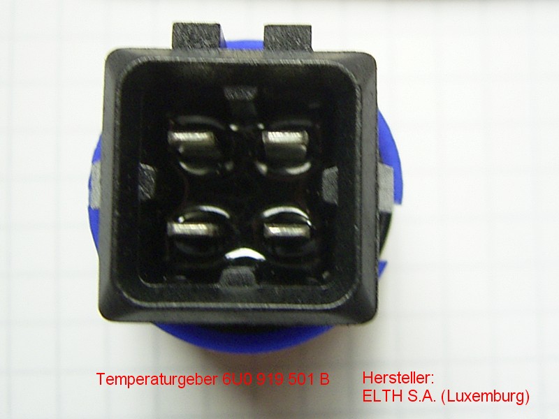

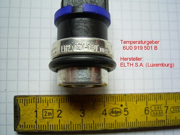

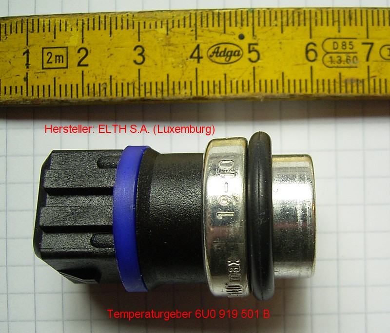

Teilenummern:

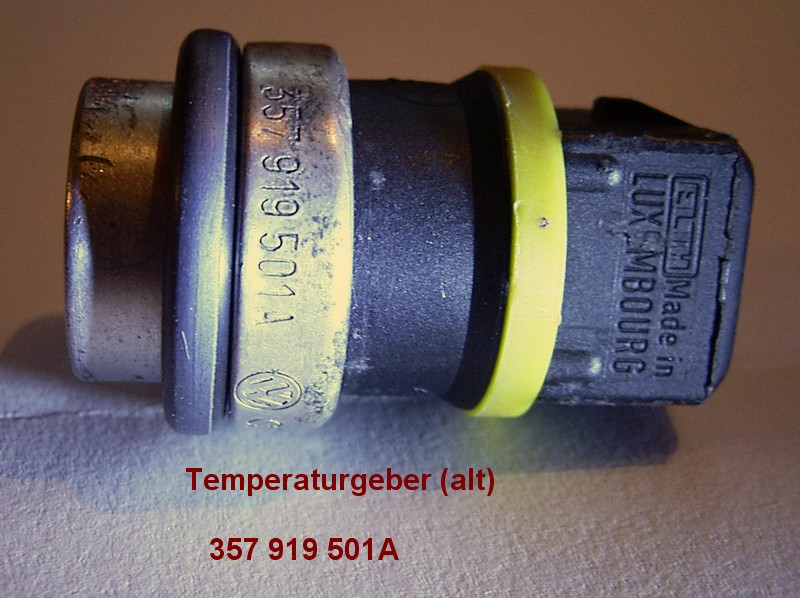

Geber 6U0 919 501 B (alt 357 919 501 A)
O-Ring N 903 168 02
Haltefeder 032 121 142
(Gesamtkosten bei VW knapp 32 € inkl MWSt)

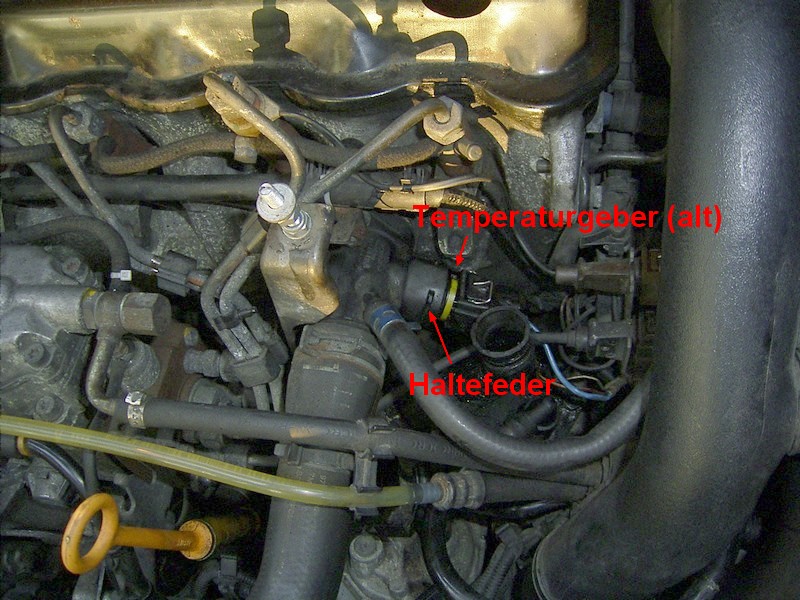

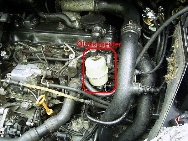

Der Temperaturgeber befindet sich räumlich unter dem Ölabscheider der Kurbelgehäuseentlüftung.

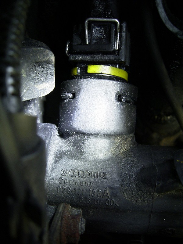

Er steckt rechts im Kühlmittelflansch am Motorblock.
Nach Demontage des Ölabscheiders ist der Temperaturgeber zugänglich.
Detailansicht Temperaturgeber im Kühlmittelflansch

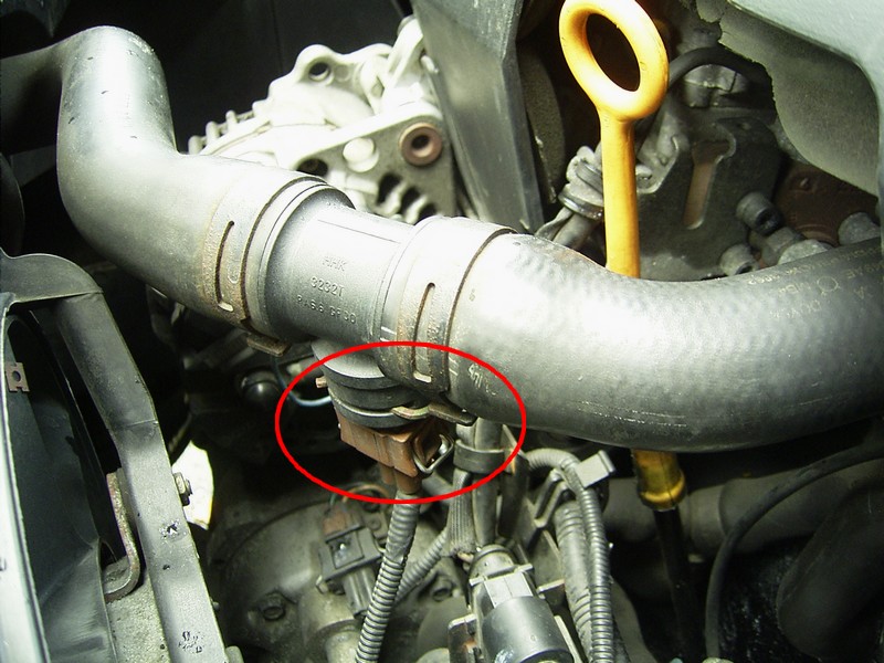

Vor dem Ausbau des Temperaturgebers muß etwas Kühlflüssigkeit abgelassen werden bis der Flüssigkeitspegel tiefer liegt als der Kühlmittelflansch.
Hierzu kann man den anderen Temperaturgeber, der kopfüber im dicken Schlauch vom Kühler zum Motorblock hängt, herausnehmen.
Passendes sauberes Auffanggefäß bereithalten.

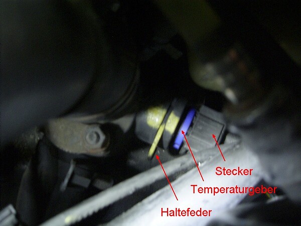

Steckverbinder vom Temperaturgeber (der am Motorblock …) abziehen und die Umgebung reinigen.

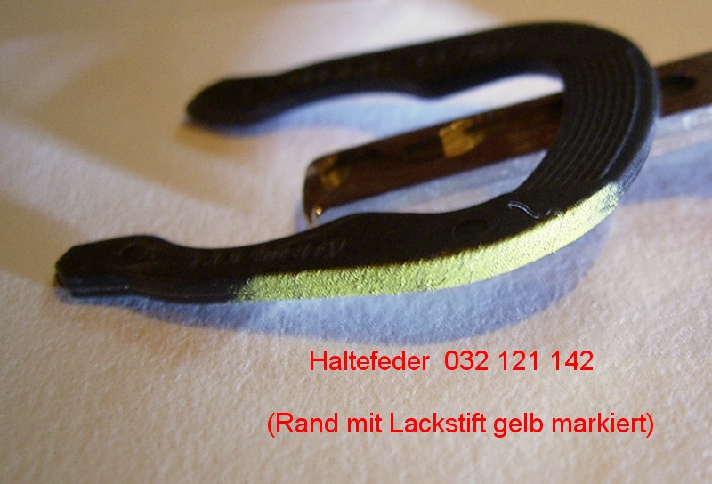

Haltefeder nach unten (mit langem Schraubenzieher und Schnabelzange) rausziehen.
Geber mit einer Zange vorsichtig drehen und bewegen bis er sich löst.
Beim herausziehen des Gebers kamen noch ein paar Schluck Kühlflüssigkeit mit heraus. Ein bißchen Verlust ist immer.
Alten O-Ring herausfingern.

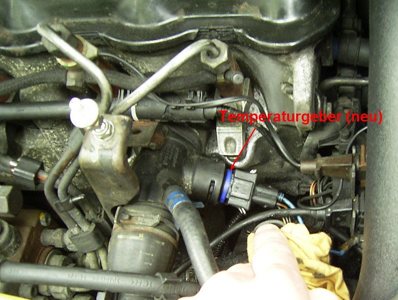

Neuen Geber (blauer Ring) mit neuem O-Ring (vorher ganz leicht eingeseift damit es besser reingeht) in den Flansch reindrücken.
Neue Haltefeder von unten (oder von oben) einsetzen.
Steckverbinder wieder aufstecken, auf festen Sitz prüfen.
Kühlflüssigkeit wieder auf normalen Stand auffüllen.

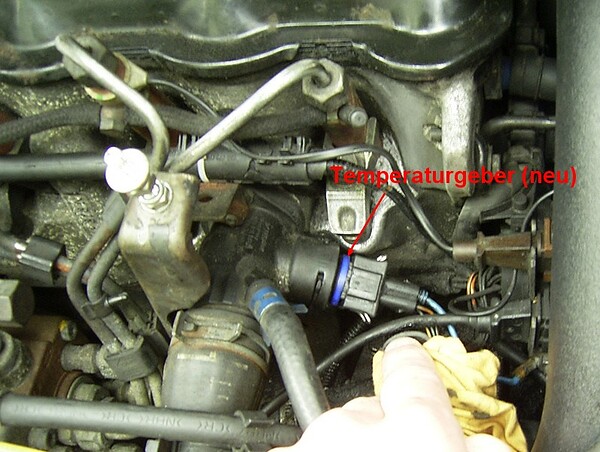

Die Haltefeder habe ich am Rand mit einem Lackstift markiert …
… damit man später nach dem Zusammenbau beim Blick unter die Motorabdeckung auch bei schlechten Lichtverhältnissen alles etwas besser erkennt.
Flüssigkeitsverlust nach einer anschließenden Probefahrt und auch in den nächsten Tagen war nicht feststellbar.
Ergebnis: Die Vorglühzeit ist wieder im gewohnten Rahmen.
