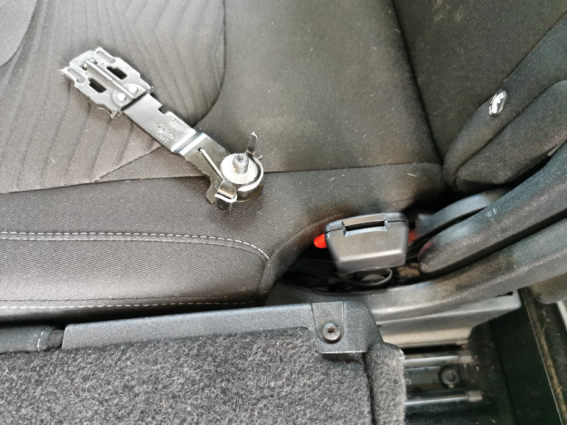

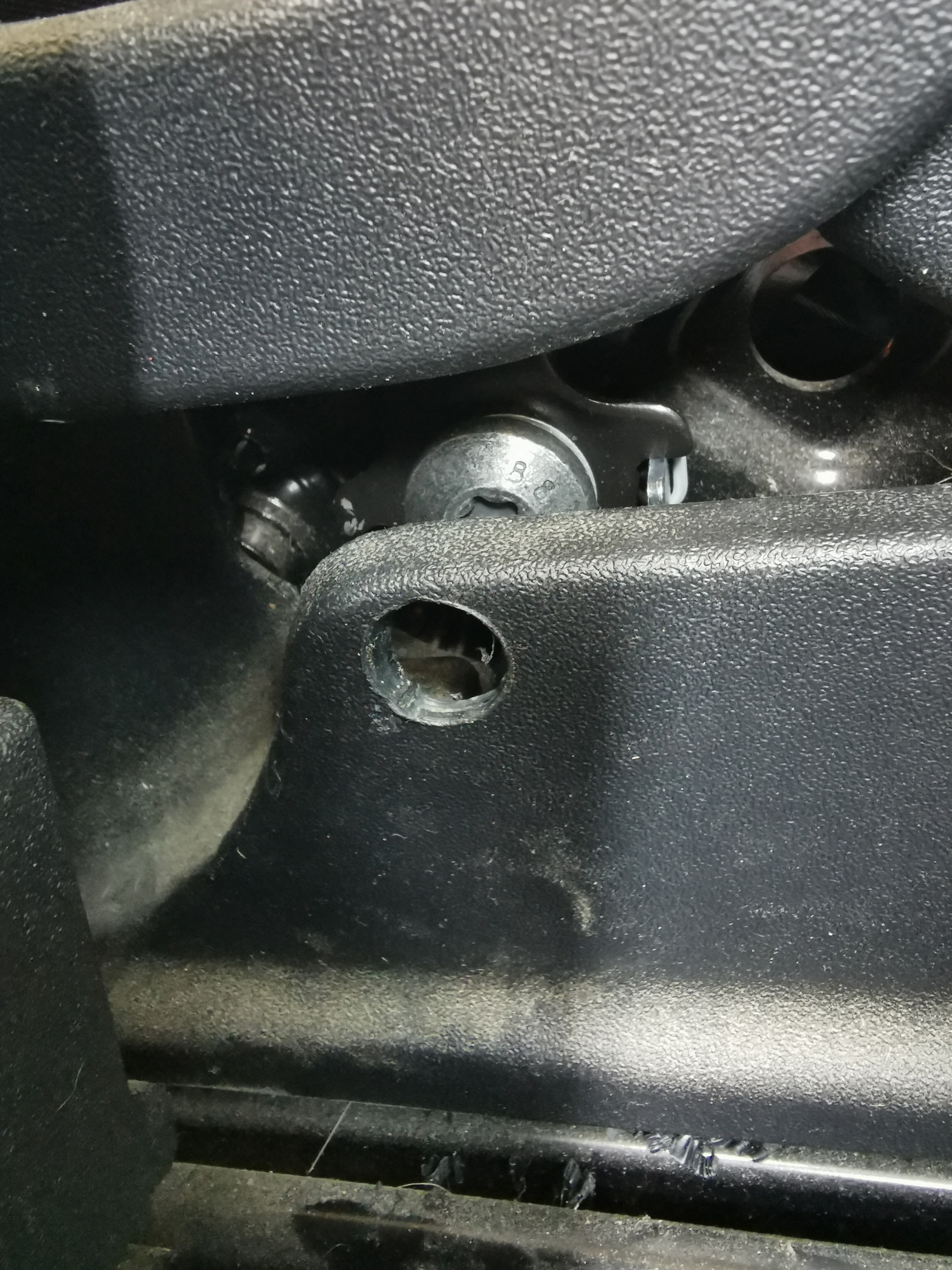

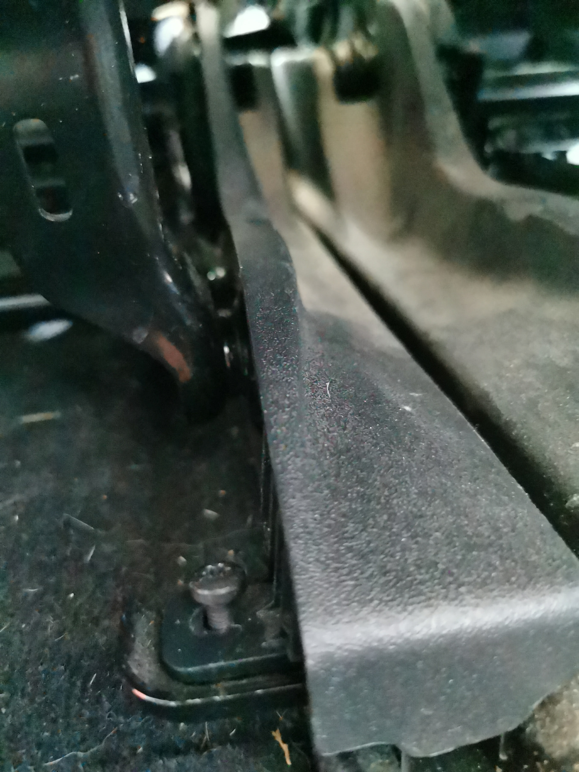

Das Gurtschloss hinten, Mitte, linke Seite kann relativ einfach ausgetauscht werden, wenn man die entsprechende Verkleidung mit einem passenden Loch versieht, siehe Bild. Dazu ist nur der linke hintere Sitz voll nach vorne zu fahren. Wenn man die Lehne des mittleren Sitzes halb umklappt, kann man das Teile leicht aus- bzw. einbauen. Die Verkleidung als solche kann nicht ausgebaut werden (Fehlversuch mit Schraube Bild 3)
