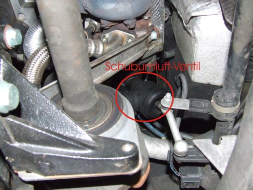

Der Austausch des Schubumluft Ventils beim 1,8T (AWC) Motor ist recht einfach, erfordert aber an manchen Positionen mal wieder zusätzliche Gelenke in den Händen

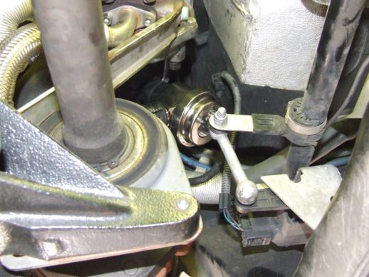

Hier im Bild das Ventil, fotografiert vom Getriebe, in Blickrichtung Luftfilter.
Das Gestänge rechts unten gehört zur Leuchtweitenregulierung.
Zunächst muss der kleine Schlauch am Ende des Ventils entfernt werden, dazu muss die kleine Klemmschelle durchgeschnitten werden. Danach müssen die beiden großen Klemmschellen an der Seite und Oberseite des Ventils geöffnet werden, was sich relativ schwierig gestaltet, da man mit der Zange hier nur schlecht herankommt.

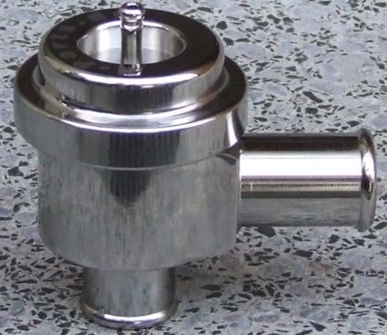

Hier das neue Ventil, im Zubehörhandel aus Metall - natürlich mit Zulassung
. Es muss darauf geachtet werden, dass das neue Ventil einen geschlossenen Kreislauf hat, da sonst die Motorsteuerung falsch rechnet und in den Notlaufbetrieb geht.
Außerdem sind Ventile mit offenem Kreislauf nicht zugelassen.
Bei Zubehör-Teilen werden meist Zusatzfedern mitgeliefert, die aber nicht benötigt werden, die eingebaute Feder ist für den hier benötigten Druck vollkommen ausreichend. Beim Einbau von stärkeren Federn droht der Defekt des Turboladers, daher rate ich davon dringend ab.
Die Teilenummer des Originals lautet übrigens 06A 145 710 N, Preis dürfte um die EUR 30 liegen.

Der Einbau des neuen Ventils verläuft in umgekehrter Richtung. Der kleine Abluftschlauch wurde mit einer gewöhnlichen Schraubschelle befestigt, was aber auch nicht einfacher ist, da der Schraubendreher nur schlecht angesetzt werden kann.
Nach dem Einbau war das Flattergeräusch beim Schubbetrieb verschwunden und jetzt ist wieder das gewohnte Atemgeräusch von Darth Vader zu hören, allerdings leiser als mit der Original Kunststoff-Dose.

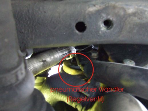

Hier nur als Suchhilfe: der pneumatische Wandler (Regelventil) für das Wastegate Gestänge, betrachtet aus dem rechten Radhaus, oberhalb der Antriebswelle. Der mechanische Ausgang des Wandlers führt zum Gestänge des Wastegates.
