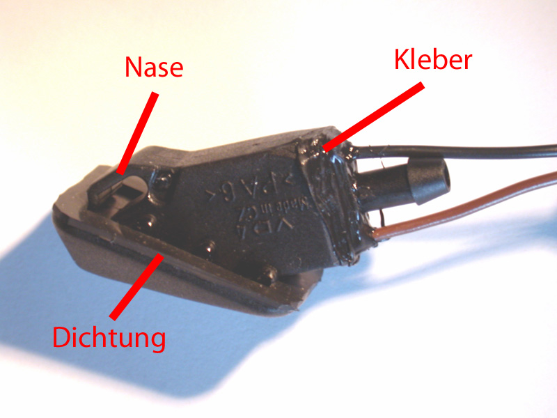

Die neuen Düsen habe ich noch ein wenig getunt:
Die Kabel abgedichtet
Den Spalt zwischen den Kabeln und dem Gehäusehinterteil habe ich mit ein wenig Karosseriekleber / Silikon abgedichtet -
Dichtung zwischen Düse und Motorhaube.
In eine ca. 0,5mm starke Gummimatte habe habe ich ein rechteckiges Loch mit 14 x 25 mm geschnitten. Dann die Matte über die Düse gefädelt und mit Superkleber an die Düse geklebt. Anschliessend habe ich den überstehenden Gummi entlang der Düsenkontur mit einem scharfen Messer zugeschnitten.
