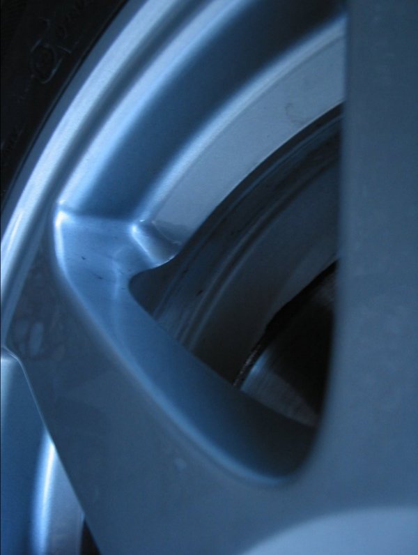

habe heute meine nagelneuen Räder, Felge Enzo X 7jx16 ET50 aufgebaut, leider hörte ich nach ca. 4m laute Schleifgeräusche von beiden Vorderrädern. Die Gewichte hatten sich rechts schon im Bremssattel festgesetzt. Das Ergebnis sieht so aus:
Schöne Schleifspuren von den Gewichten!

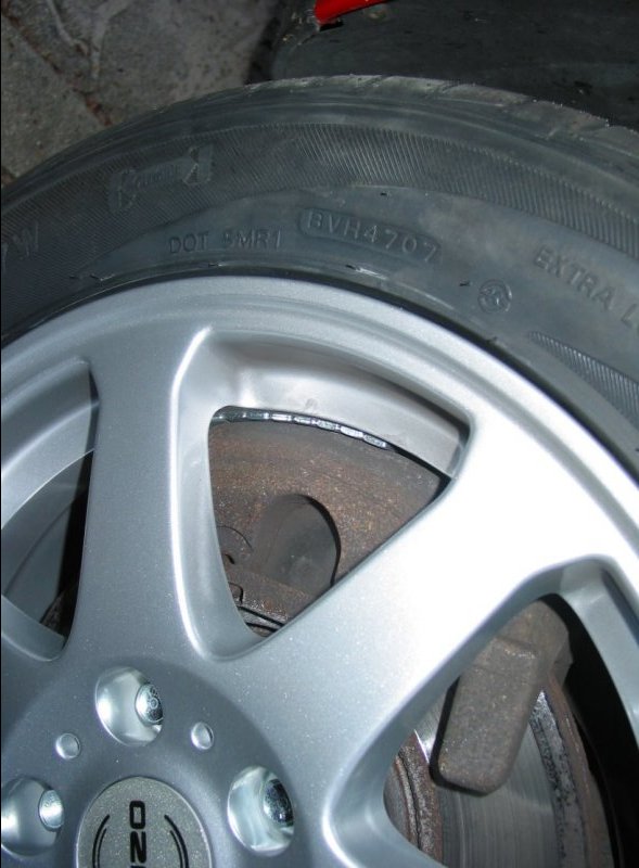

Hier kann man die linke Seite sehen, die Gewichte sind NOCH drauf, schleifen aber auch erheblich:
So eng ist es!

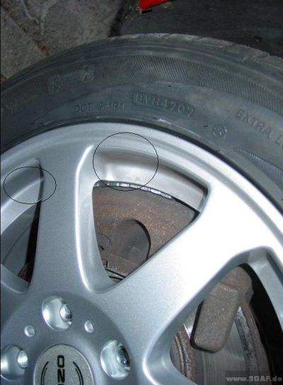

Und bei Dir sind sie an der Innenseite aufgeklebt!
Mit Tiefbett/Felgenbett ist die Stelle, die ich auf dem Bild gekennzeichnet habe gemeint

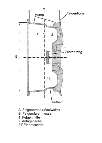

Nicht ganz richtig.
Das Tiefbett ist genau die Stelle, wo deine Gewichte kleben.
Siehst Du hier:
Das Tiefbett ist erforderlich für die Montage des Reifens. Damit der Reifenwulst über das Felgenhorn rutschen kann, muss er auf der gegenüberliegenden Seite im Tiefbett liegen.
Also halt hinter der Kreise :smiley: :oops: :oops:
Dann hätten die Gewichte also nicht im Tiefbett montiert werden dürfen, sondern links davon oder?
Die montierten Gewichte haben eine Höhe von ca. 3mm, gibt es noch flachere?

also die Einschränkung von wegen nur Klebegewichte außen unterhalb des Tiefbettes würde ich eher als grundsätzlichen Ausschluss von Klammergewichten am Felgenhorn interpretieren.
Die übliche Position der Klebegewichte beim zweiseitigen Wuchten wäre m.E. dann da, wo du auf deinem Bild den Kreis gezeichnet hast.
Deine Felgen sind aber - wie heute oft praktiziert - „verdeckt“ gewuchtet, d.h. das eigentlich äußere Gewicht kommt nicht außen an die Felge, sondern hinter dem Felgenstern, außerhalb des Sichtbereiches.
Diese Art der Wuchtung bedingt nach meinem Wissen etwas mehr Gewicht und üblicherweise einen sehr erfahrenen und fähigen Reifenmonteur, der Ahnung davon hat…das sind jedenfalls meine Erfahrungen (Ich hab zum Glück so einen) …
Seit des Verbotes der Bleigewichte gibts nun eben Probleme mit der Freigängigkeit, weil die tollen Zinkgewichte leider deutlich größer sind. Wenn dein Reifenfuzzi was taugt, dann setzt er die Gewichte weiter innen, dass der Sattel wieder Platz hat - dazu muss er aber nach Gefühl etwas Gewicht zugeben - und probieren - das hat nur leider nicht jeder drauf bzw. nicht jeder hat die nötige Lust dazu… Bei meinem Ali gabs hier auch Platzprobleme, also wurden die Gewichte etwas weiter in die Felge hinein gesetzt.
