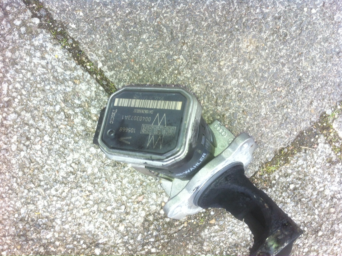

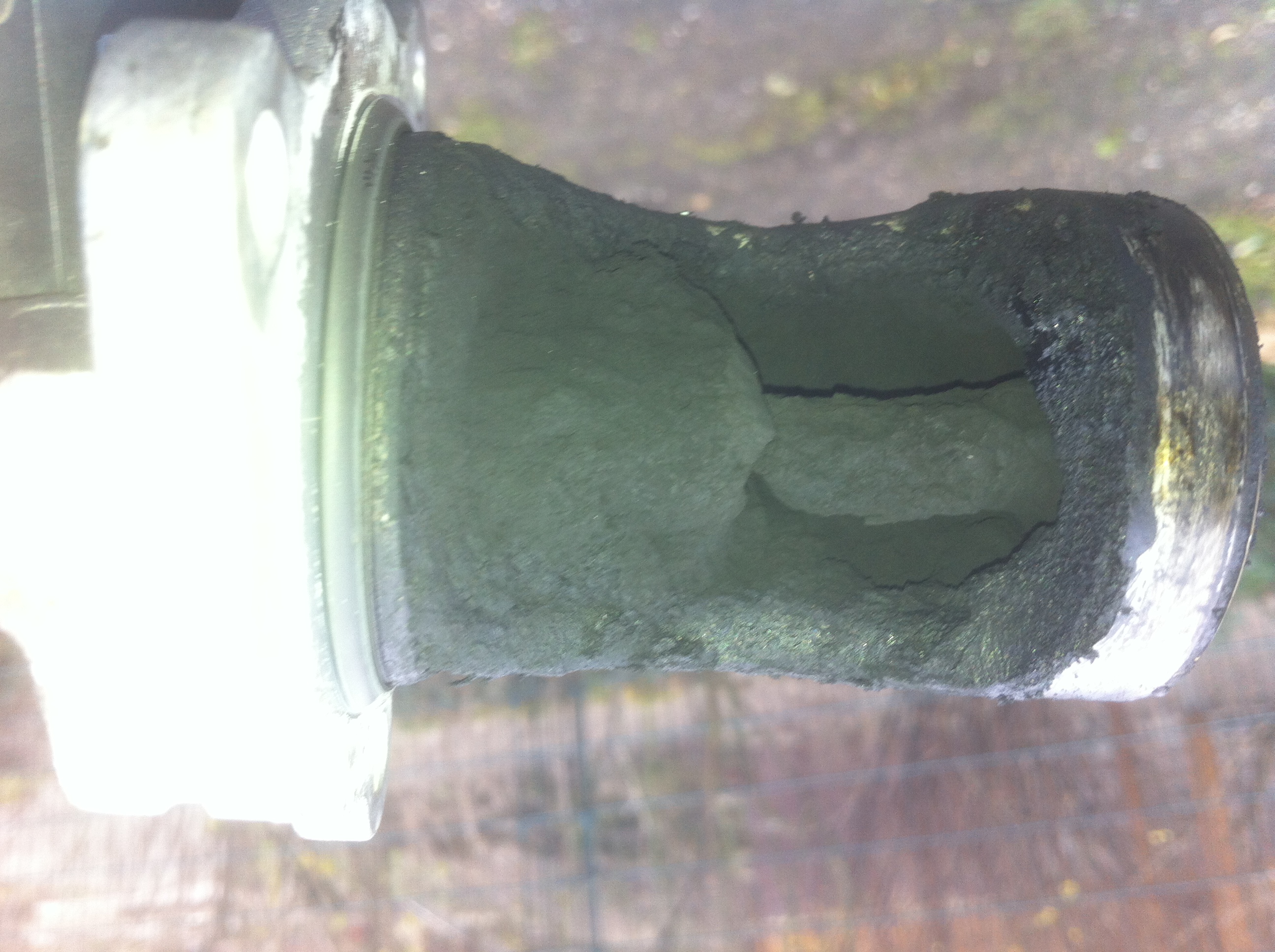

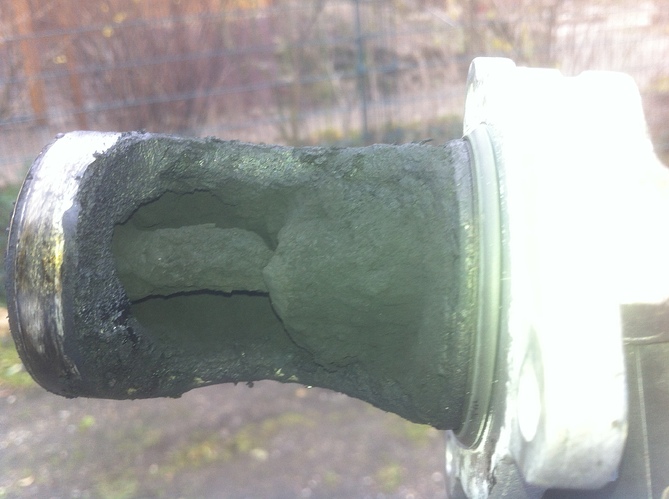

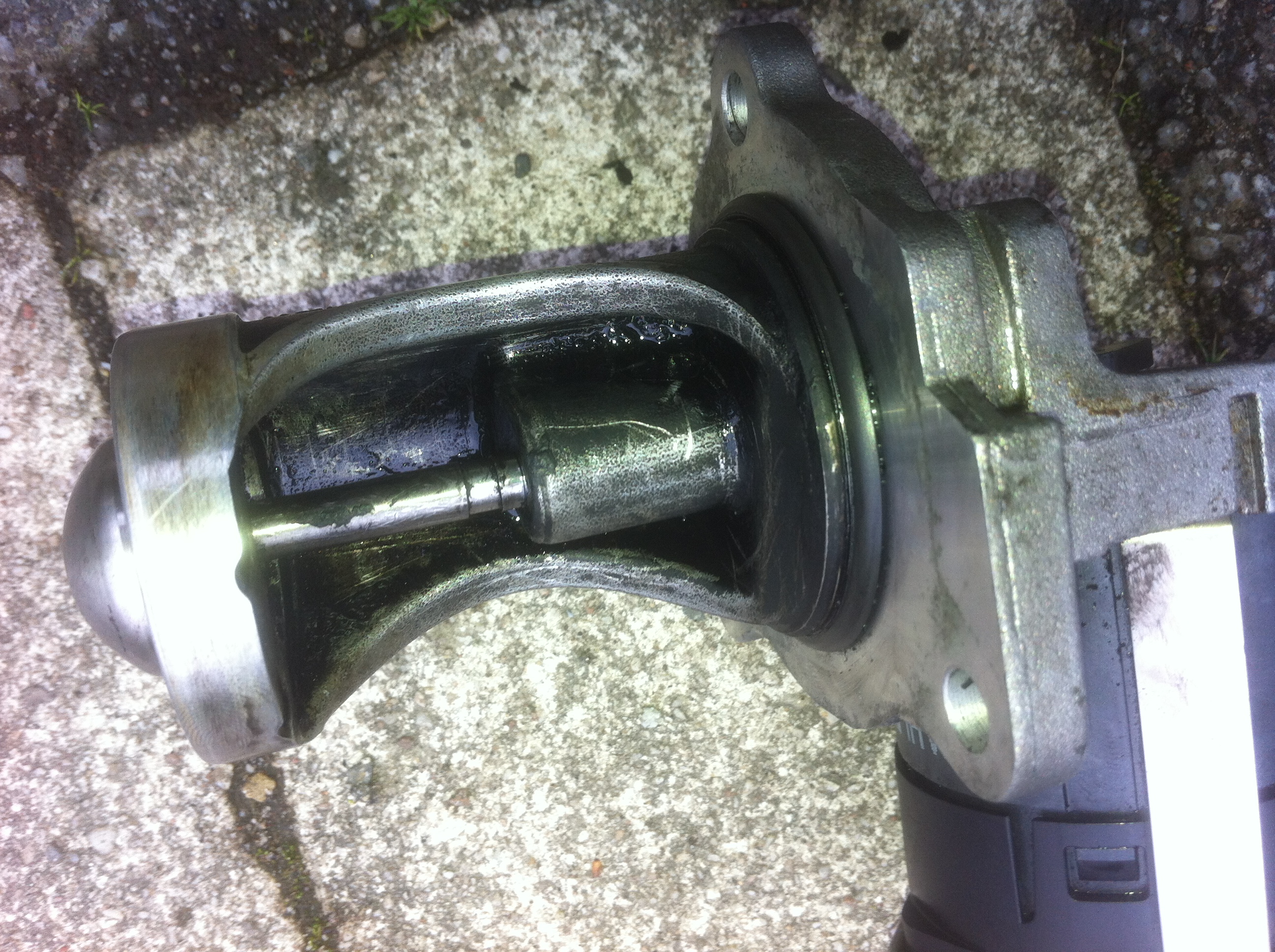

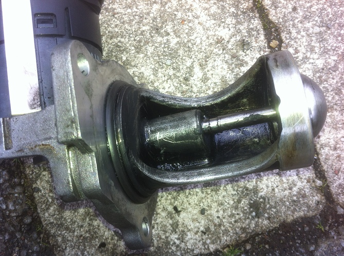

Nun habe ich mich mit allen Beiträgen zum Thema AGR Reinigung eingelesen und will als nächstes dessen Reinigung durchführen.

Wäre es schlimm der AGR ohne Austausch der Dichtung zu reinigen? Bekomme jetzt vor Weihnachten nämlich keine und würde das gerne am 3.Feiertag erledigen.
