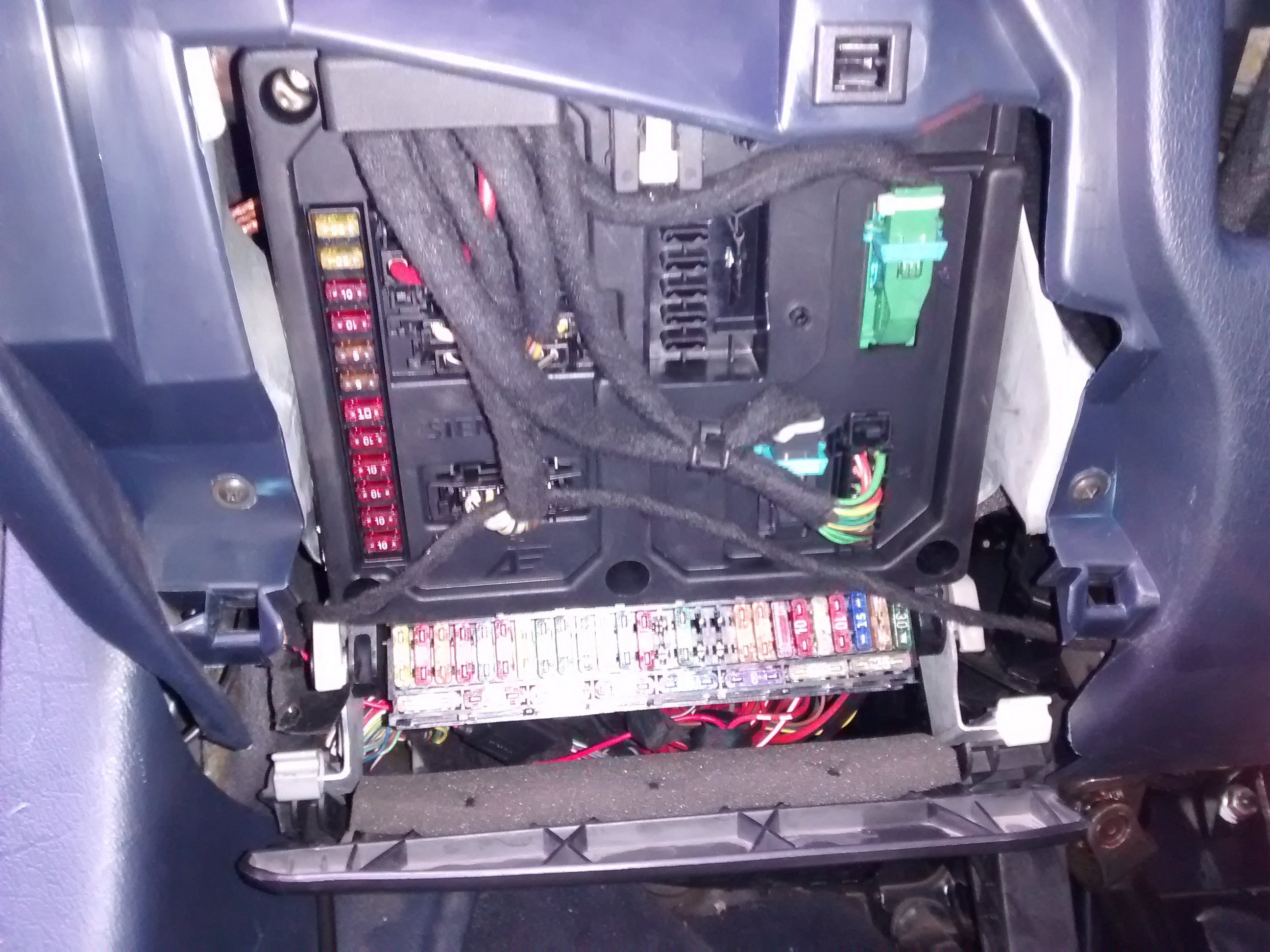

Die Sicherungen und die MFE:

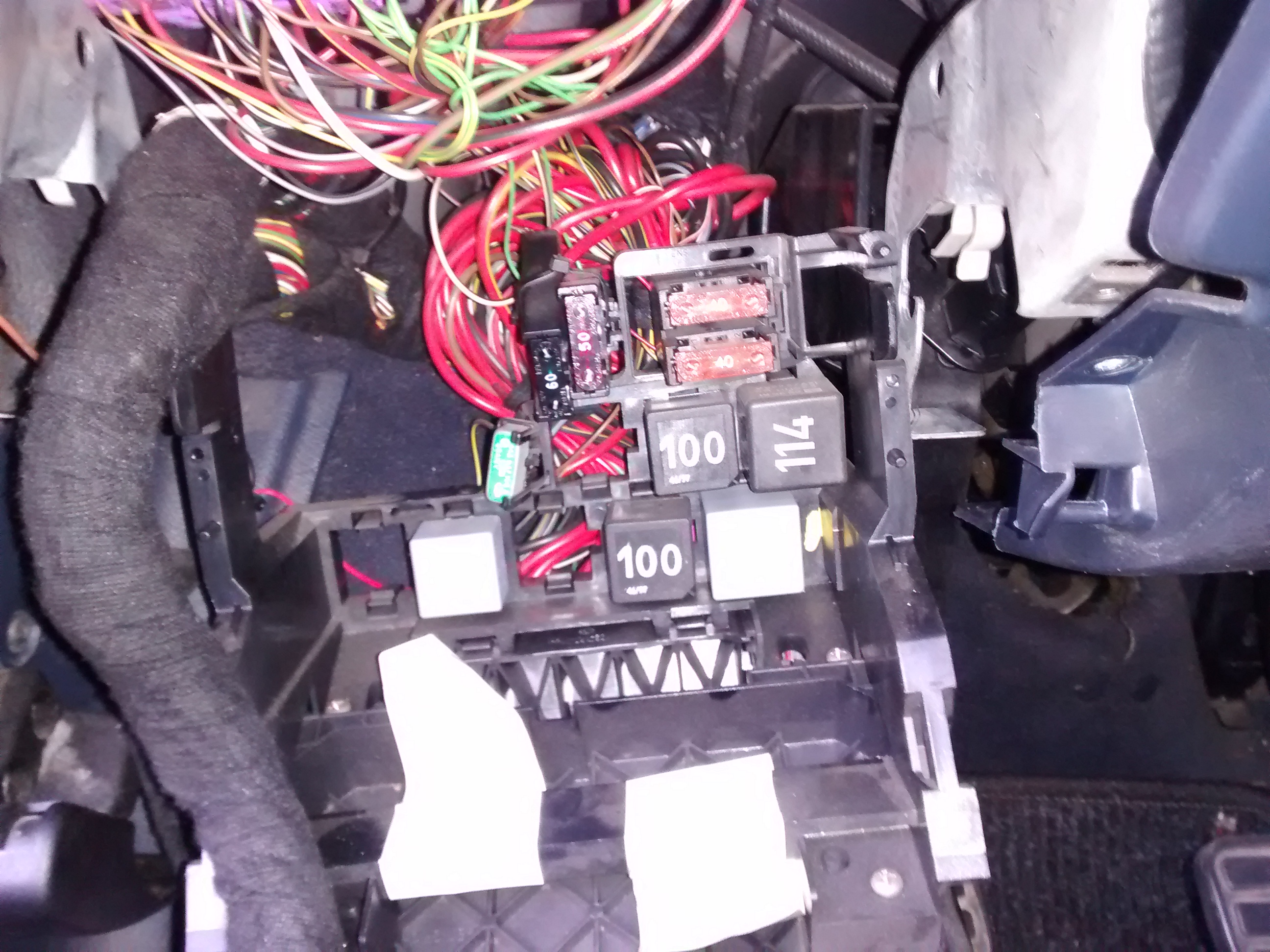

Relaisträger 1 hinter der MFE:
besonders bemerkenswert ist die gelbe Kabelbrücke - ich war´s nicht!

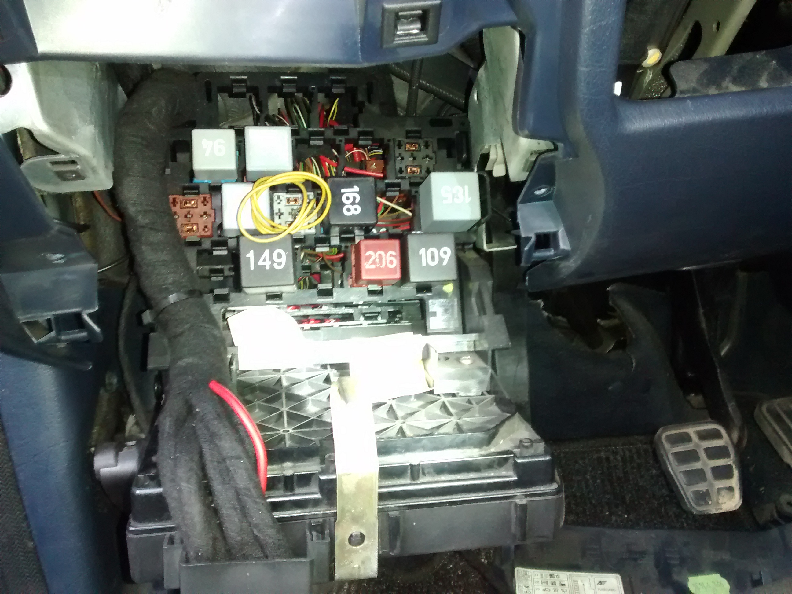

Relaisträger 2 hinter der MFE:
Entsprechend dieser Dokumente hätten im Relaisträger „schmale“ Relais für die Außenspiegelheizung vorhanden sein müssen … sind aber keine da rolleyes.gif
www.sgaf.de/content/relaisplatzbelegung-fuer-baujahre-071997-ca-042000-386431
www.sgaf.de/node/203792
www.sgaf.de/node/197348
–> Hat jemand eine Idee, weswegen die Spiegelheizungen nicht funktionieren könnten???
