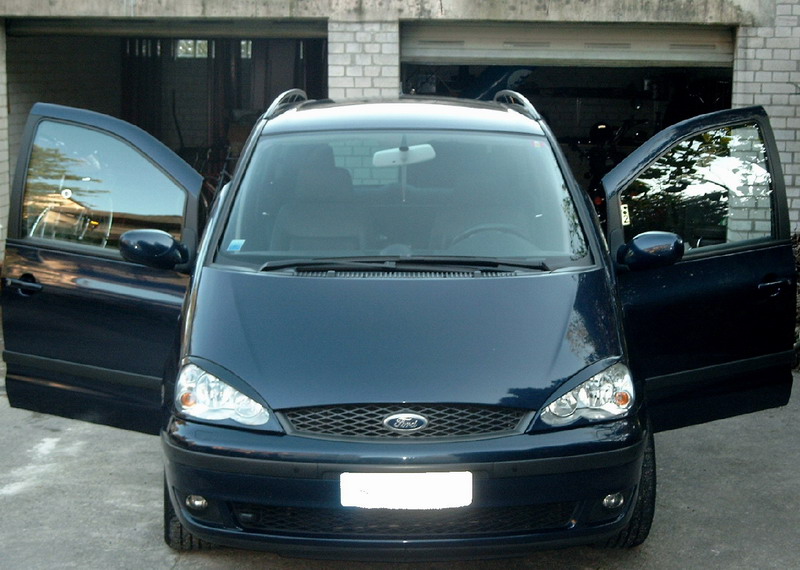

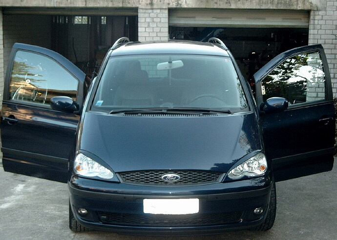

Klar geht das, habe schon seit zwei Jahren die AeroTwin Wischer an meinem Skater (altes Model). Werde morgen Fotos machen. Muß die Bilder jedoch jemanden zusenden, der die dann ins Internet stellt, da ich keine Homepage habe oder ich weiß auch nicht wie ich die Bilder einstellen könnte. Die Spiegel kann man 1 zu 1 tauschen. Sogar die Spiegel vom Model 2004 kann ich an das älteste Model dran schrauben.
Einfach die Bilder anschauen.
Bitte um eine Freiwilligen für die Einstellung der Fotos.

@Skater VR6
Stell die Bilder doch bitte in Dein Album hier im Forum. :wink:

habe jetzt in meinem Album ein paar Bilder hochgeladen. Hoffe es passt so.
Sharan Skater VR6
