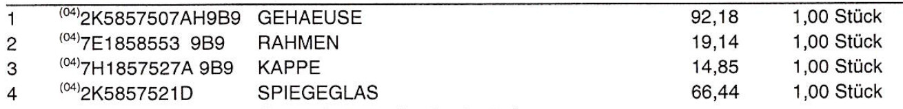

Allerdings ist mir vor zwei Jahren was ähnliches bei meinem Caddy passiert. Linker Spiegel wurde mir abgefahren, weil der Überholende auf der Autobahn einen Sekundenschlaf hatte.
Ich habe den Spiegel selbst ersetzt und dabei gesehen, dass die Dinger aus mehreren Einzelteilen bestehen. So konnte ich z.B. die Antennenfolie vom alten Spiegel weiter verwenden. Ich hatte mir zwar den kompletten Spiegel vom Unfallgegner ersetzen lassen, aber wie gesagt, ein Spiegel ist wohl die Summe mehrerer Ersatzteile.
Schau mal hier als Beispiel, welche Teile ich hatte (gibt noch eine zweite Rechnung mit Antenne usw.):
Ich will damit nur sagen: Vielleicht kannst Du das Gehäuse auch günstiger aus dem Zubehör holen und den elektronischen Kram sowie das Spiegelglas als Original nehmen. Und ich würde in Deinem Fall auch bei einer „ordentlichen“ freien Werkstatt nachfragen - ist in der Regel immer günstiger als beim Vertragshändler.
Manchmal hilft es auch nach den Original-Teilenummern im Internet zu suchen, um diese dann in passender Ausführung im Zubehör zu finden.
Viel Glück
