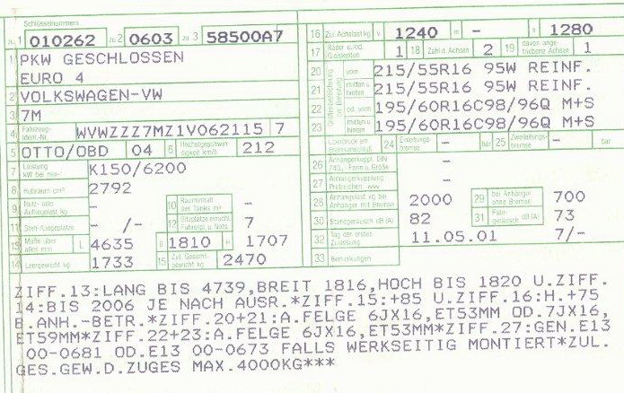

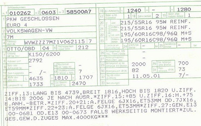

wir müssen an unserem Sharan den Auspuff erneuern, Mitteltopf + Endtopf, jetzt hatte ich mir bereits einen von IMASAF bestellt welcher allerdings nicht passte. Laut meinem Händler des Vertrauens gibt es für unseren Sharan keinen Auspuff eines Drittanbieters, es würde nur der Originale von VW passen :slight_smile: dieser liegt aber bei ~ 600-700€ für den IMASAF habe ich 170€ bezahlt.
Weis jemand ob ich für meinen Dursty einen günstigeren Auspuff als den Originalen bekomme. Ich weis die vom Drittanbieter halten nciht so lange aber unser Sharan ist ja auch in die Jahre gekommen und wenn der neue Auspuff eine TÜV Periode übersteht, dann wäre er es wert.
Hier unser Fahrzeugschein…

Hmmmm, bin evtl. doch zu dumm? aber bei Pkw-auspuff.de finde ich mit der Schlüsselnummer nix! Wenn ich hier richtig recherchiert habe dann liegt es an dem fetten Rohr, welches dicker als das „normale“ V6 Rohr ist. Mein Dursty scheint ein V6/24 zu sein?
und du nicht richtig geguggt,der Fredersteller hat einen AYL und schon mit den Schlüsselnummern gibts da nix.

Es geht hier um einen V6 24V, da ist nichts mit Zubehöranlage.
sorry, aber steht nix von 204ps oder ???
