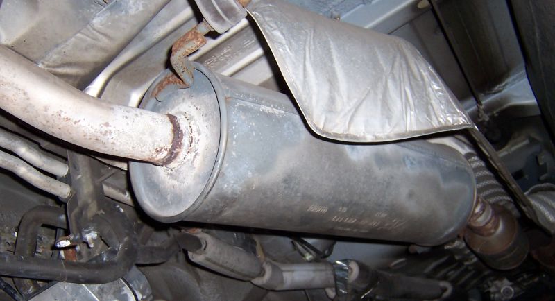

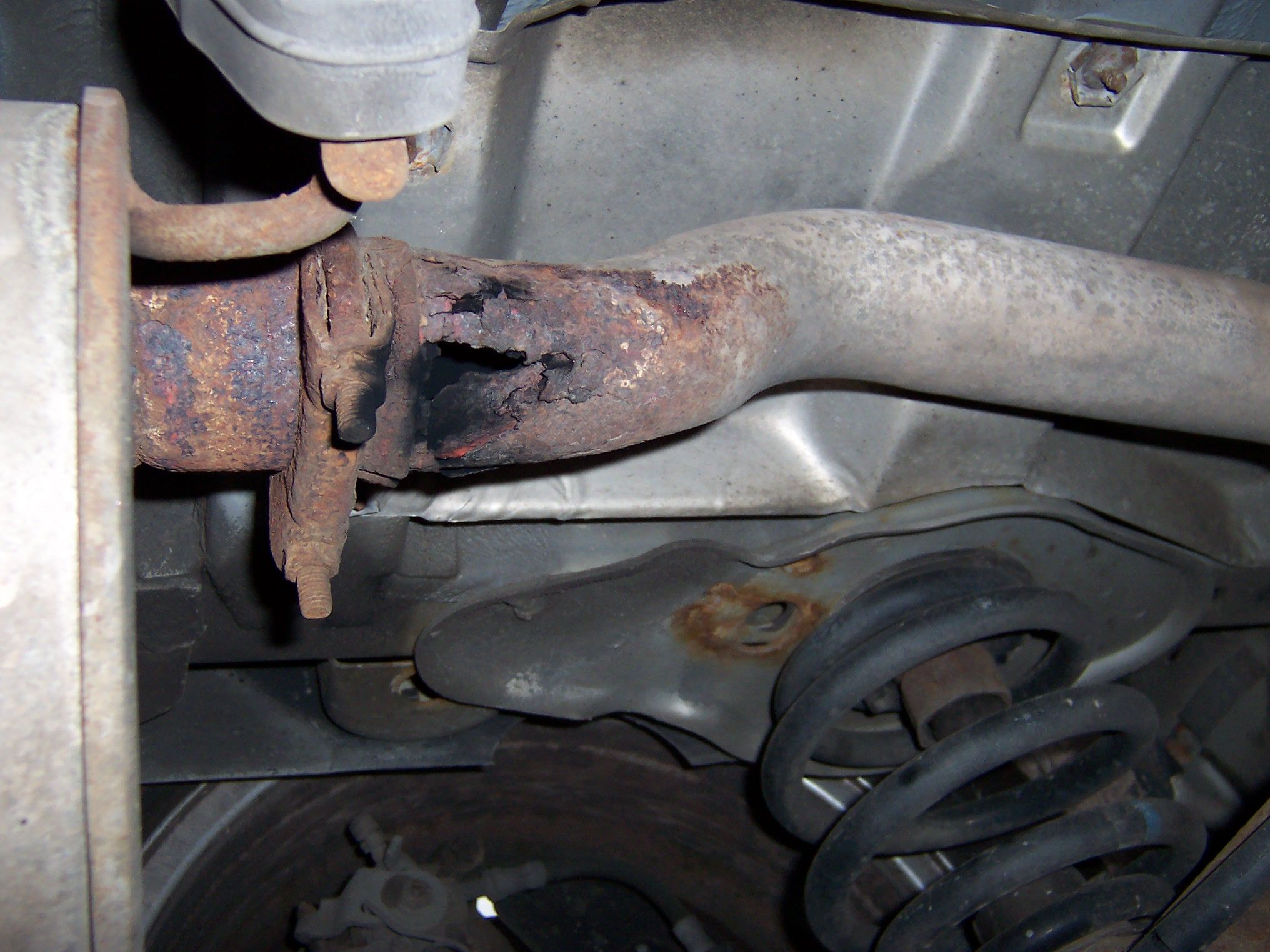

Ich habe einen kompletten Auspuff im Keller liegen, würde aber mit dem alten noch über den (meist doch recht salzhaltigen) Winter im Schwarzwald fahren. Dies besonders weil der Mitteltopf und der Endtopf selbst noch ganz gut aussehen. Das Rohr und der Mitteltopf ist übrigens noch das Orginale von 2003, nur der Endtopf ist neu.
Leider ist das Rohr ja so häßlich gebogen, so dass ich nicht einfach ein anderes Stück Rohr mit einer Schelle dran basteln kann (wenn ich den Endtopf jemals wieder abbekomme ).
Habt Ihr eine Idee wie ich das noch mal hin flicke oder mache ich am besten gleich den neuen Auspuff rein?

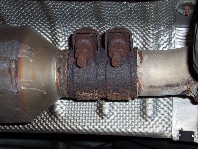

Noch eine Frage: Wo bekomme ich denn so eine breite Verbindungsschelle hinter dem DPF?
Ich habe einfach eine Schelle, wie deine vor dem DPF, noch liegen gehabt und dran gesetzt.
Ich meine ich habe die vor Jahren mal im Großhandel geholt.
Ist zwar nicht 100 % Dicht geworden, aber eine neue Anlage ist momentan nicht drin.
Die sogenannte Doppelschelle bekommste überall im Teilehandel, sind bei den meisten Autos aus dem VW Konzern zwischen Kat und dem nächsten Rohr/Topf verbaut und gibt es in allen möglichen Durchmessern
Nur wirst du das so nicht hinbekommen, hatte das gleiche bei unserem Galy und das ging der Rost bis in den Bogen rein, hab dann aus meinem Fundus von brauchbaren Auspuffresten dann ein Stück gefunden wo eine Biegung dran war wie beim SGA, das habe ich dann passend abgeschnitten und mit einer Doppelschelle weiter vorne im nächsten geraden Bereich angesetzt
wie sieht denn das Rohr am Eingang zum MSD aus? Meine sind immer dort durchgerostet und ein MSD aus 2003 ist schon einer, der sehr lange gehalten hat. Ich würde jetzt alles erneueren, bevor irgendwann im Winter die Teile abfallen und Du bei Schnee und Kälte daran fummeln musst. Das Trennen vorne am DPF wird eh noch lustig, mein Ersatz MSD aus der Bucht war natürlich für Autos ohne nacherüfteten DPF und hatt dort, wo es in den DPF gehen sollte den falschen Durchmesser, somit habe ich jetzt dort auch so eine „Konstruktion“ mit Überwurfschelle etc. sieht nicht schön aus, ist aber dicht.
Beim Schrauber in der Schrottkiste findet sich sicher was brauchbares, ich hab den Vorteil mit mittels Flex und Schutzgasgerät selber helfen zu können
Der Mitteltopf in unserem Galy ist aus dem Jahre 1998, der komplette Auspuff im Galy meiner Ex von 1996, erkennbar am Produktionsdatum das eingestanzt ist, und unseren Mittelpott habe ich bei der Aktion neulich gleich an Ein- und Ausgang soweit verstärkt das der sicher die nächsten 3-4 Jahre hält, wenn nicht vorher der Topf aufgibt
