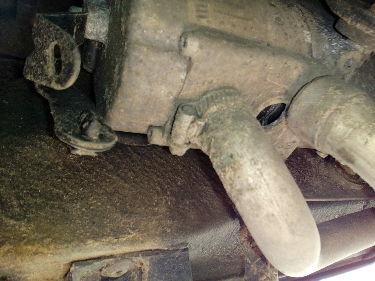

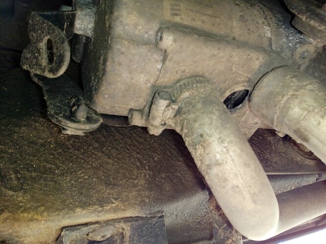

Guten Abend,
ich greif das Thema noch einmal auf, da ich vor dem gleichen Problem stehe… (siehe Bild)
@Michael F.
Konntest du das Problem lösen?
Kauf ein defekten wo das Gehäuse noch gut ist.
Oder einfach mich fragen ! Ich habe einiges im Keller!
Ich schau mal ob ich da eins für den neueren ZH habe . Meine aber schon !
@Thwfrank
Das wäre cool 8)
