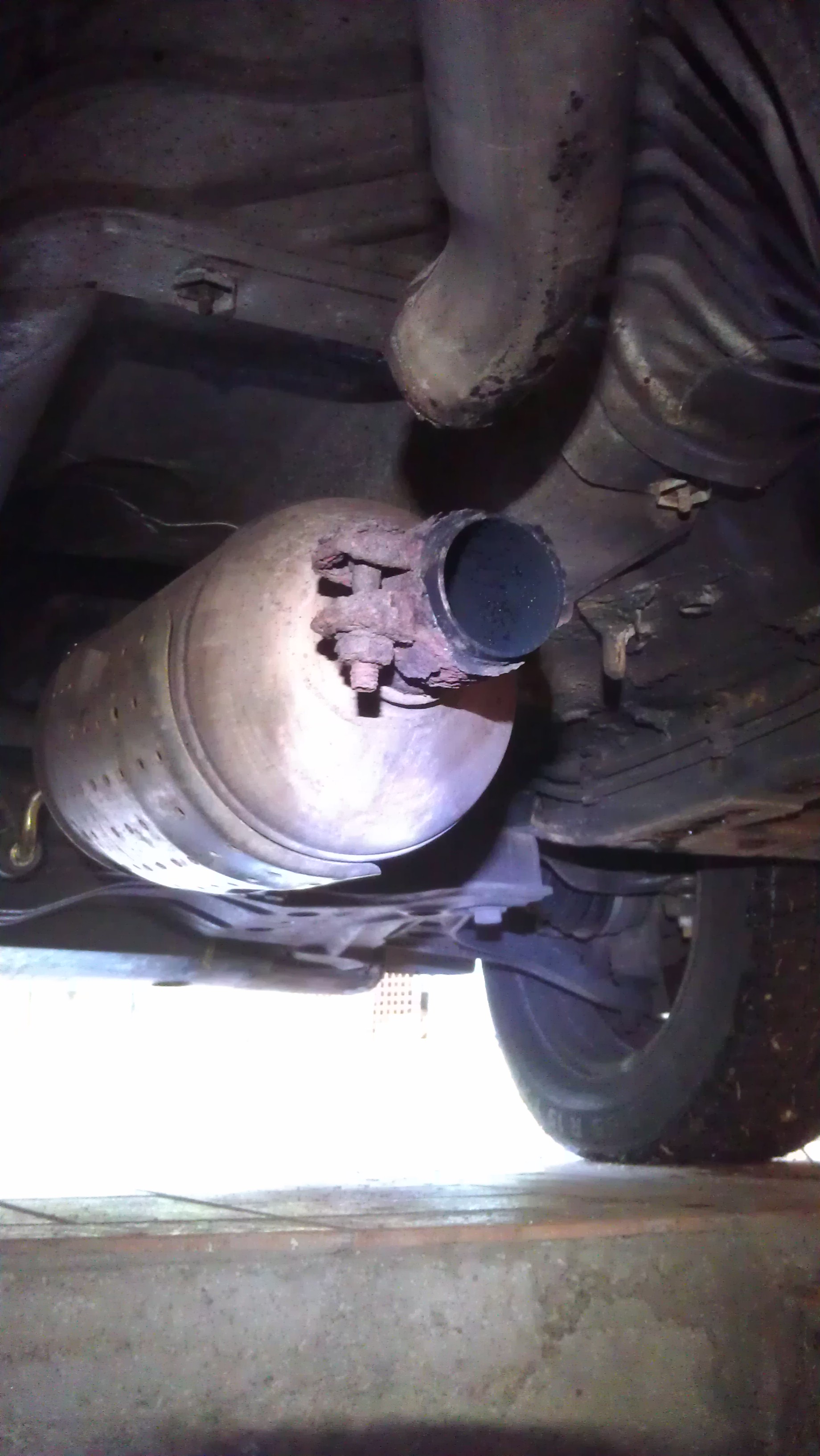

Auspuff hinter Kat abgerissen
Datum: 24.05.2013
Kilometerstand: 336.040
Kosten: 169€
Art: Mangel: Auspuffanlage, Katalysator
Modell: Ford Galaxy CLX
Motor: TDI - 81KW/110PS - 1896cm³ - AFN
Gestern ist der Auspuff hinterm Kat abgerissen. Ich werde einen neuen Vor- und einen neuen Nachschalldämpfer montieren.
Heute dann den Auspuff montiert. Da das jetzt im Gegensatz zu vorher fachmännisch (also von mir :wink: ) gemacht wurde, klappert das lange Rohr vom mittleren Schalldämpfer nicht mehr auf der Hinterachsaufhängung.
