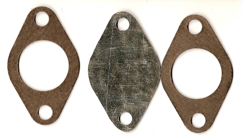

Hallo!
Schau mal hier:
So sieht das Plättchen aus, mit dem man (zumindest beim SGA2) die AGR stilllegen kann. Es macht Sinn, das Plättchen im „Sandwich“ zwischen zwei Dichtungen zu verschrauben.
Gruß,
Fab
und wenn es nur temporär ist, muss man natürlich nicht so ein schönes Teil wie der Fab verbauen. Hauptsache dicht.
Kriegst du es nicht hin, baust du das AGR aus, reinigst es, schaust dass es dicht ist und steckst den Unterdruck schlauch nicht wieder drauf, sondern verschließt das Schlauchende.
Hast du vielleicht die Maße oder die Teilenummer der Dichtung?
ja wüsste auch gerne wo man so ein schönes passenden Plättchen herbekommt. ( Teilenummer o.Ä. )
