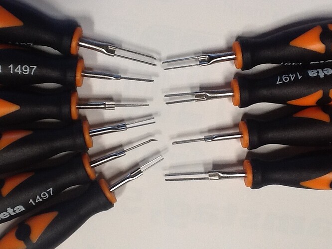

Ok, den Stecker habe ich beim bereits bestellt, jetzt brauche ich aber noch ein passendes Auspinwerkzeug, um die Kontakte aus dem alten Stecker zu bekommen…
Da gibt es aber vieeele verschiedene - kann mir jemand sagen welches ich genau brauche ?
Ist das passende z.B in diesem Satz enthalten ,
oder erst in diesem größeren Satz ?
Oder vielleicht sogar schon hier ?
Oder weiß jemand wo ich das passende Werkzeug einzeln bekomme ?
Hat jemand eine Ahnung, warum diese Werkzeuge so schweineteuer sind?
Das ist doch weder Raketentechnologie, noch sind die für ein exotisches (=seltenes) Anwendungsgebiet.

Ich bin aber gerade noch bei der Entscheidungsfindung, mir selbst so einen Satz zuzulegen… :-k
Da ich vorhabe in Zukunft mehr an meinen Fahrzeugen zu schrauben, würde sich der Satz vielleicht doch bezahlt machen - außerdem wäre es eine Geschäftsausgabe…
Den Preis vom Beta-Satz habe ich bereits angefragt…
Weiss jemand ob man mit diesem (oder auch mit denen von meinen Links im ersten Beitrag) wirklich alle im SGA verwendeten Pins auspinnen kann?
Oder kennt jemand die Pin-Größe des Kühlmitteltemperaturgebersteckers (tolles Wort ), damit ich mir ein wahrscheinlich viel günstigeres Einzelwerkzeug organisieren kann?
Nicht, daß ich nicht zu Roman84 fahren könnte und wollte, aber wenn ich meine Zeit und die Kilometerkosten dafür kalkuliere dann kann ich mir locker so ein Set kaufen… 8)
Ich war am WE persönlich bei Roman und habe mich dabei selbst überzeugt.
Ich bin mir sicher, da ist bei den VAG-Fahrzeugen alles abgedeckt. (Siehe Bild von Roman, der hat nur die für die VAG-Gruppe Richtigen rausgesucht).
Lt. Aussage von Roman gilt der Preis bis September 2014.( Er hat es in Wr. Neustadt besorgt)
Also, wenn ich mir die Bilder vom Link in #2 und von Deinem Link so ansehe dann würde ich sagen dass es sich dabei um die gleichen Produkte handelt, nur hat das eBay-Angebot keinen Markennamen aufgedruckt… :-k
KANN natürlich sein daß BETA der Hersteller ist, es könnte sich aber auch um eine China-Kopie handeln… :-/
