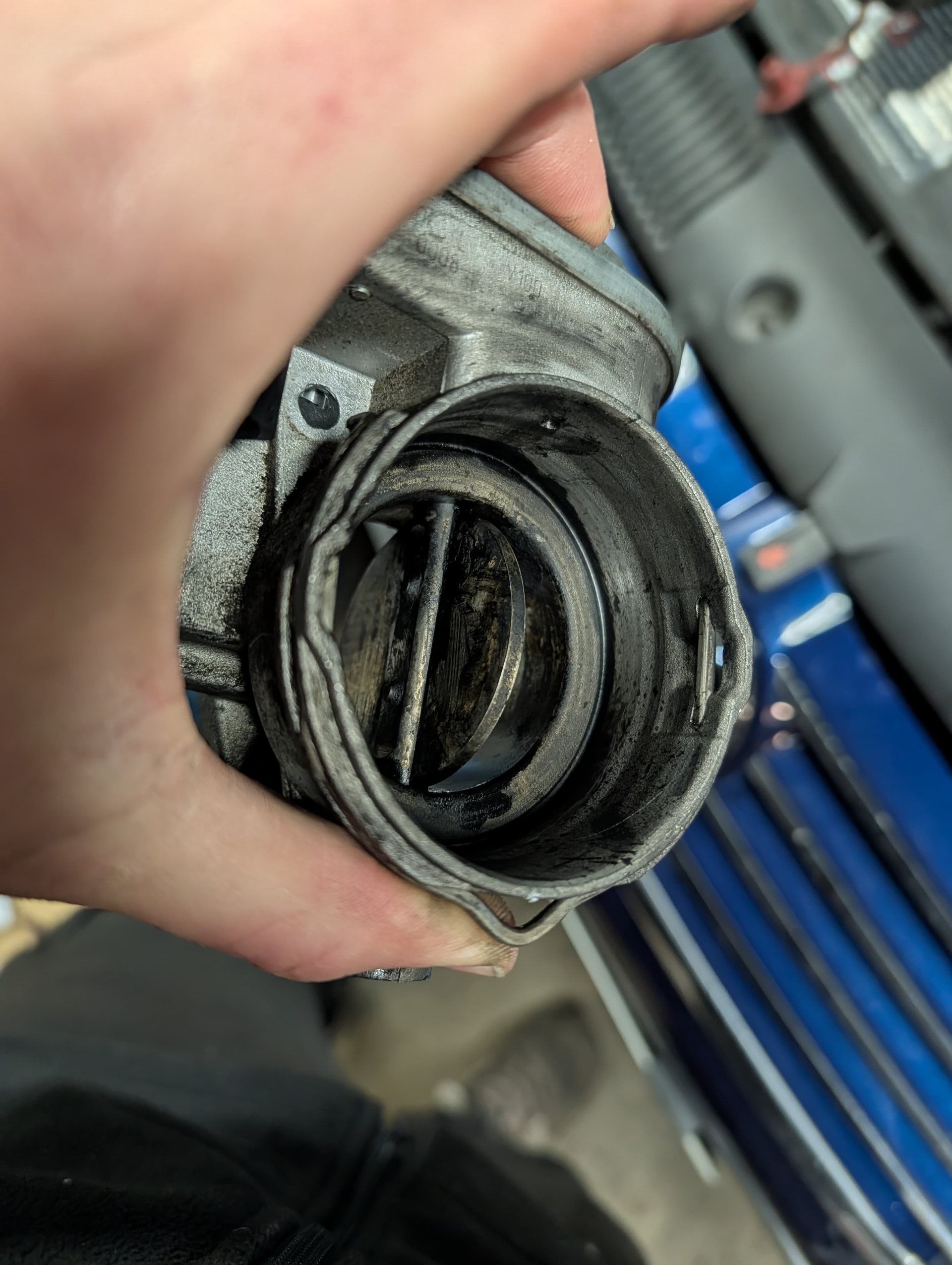

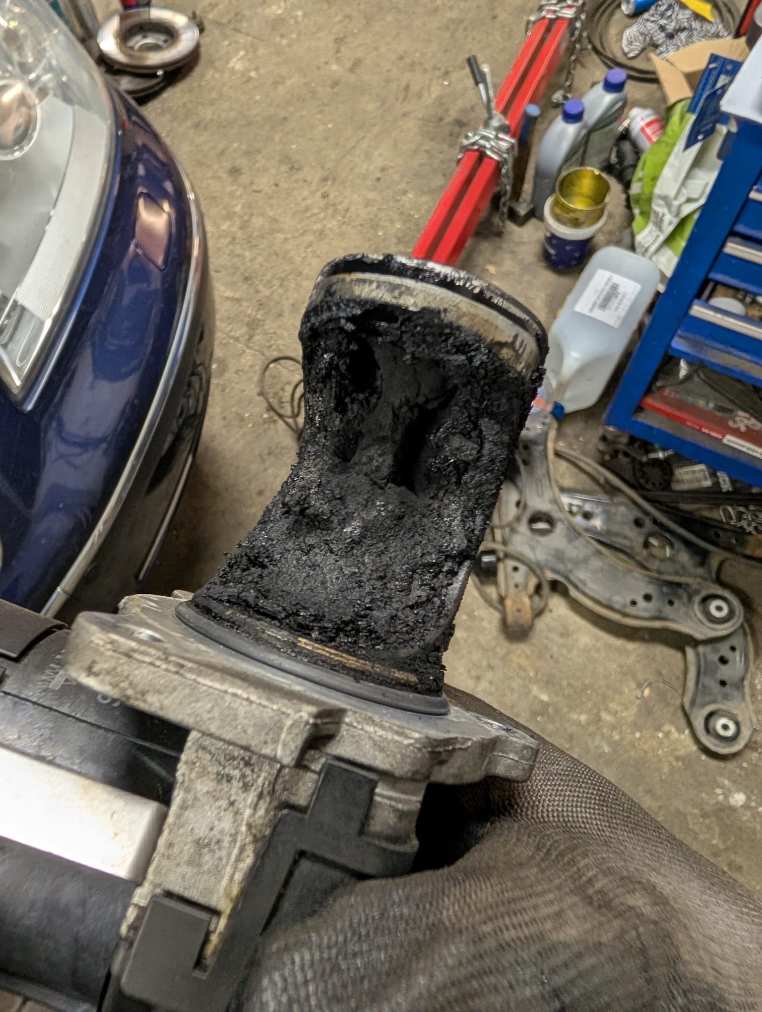

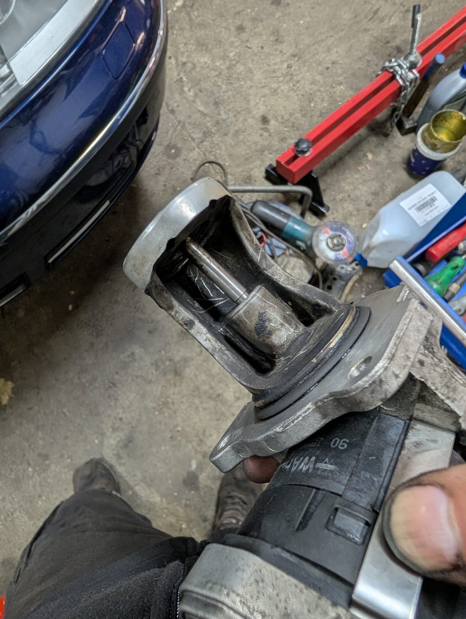

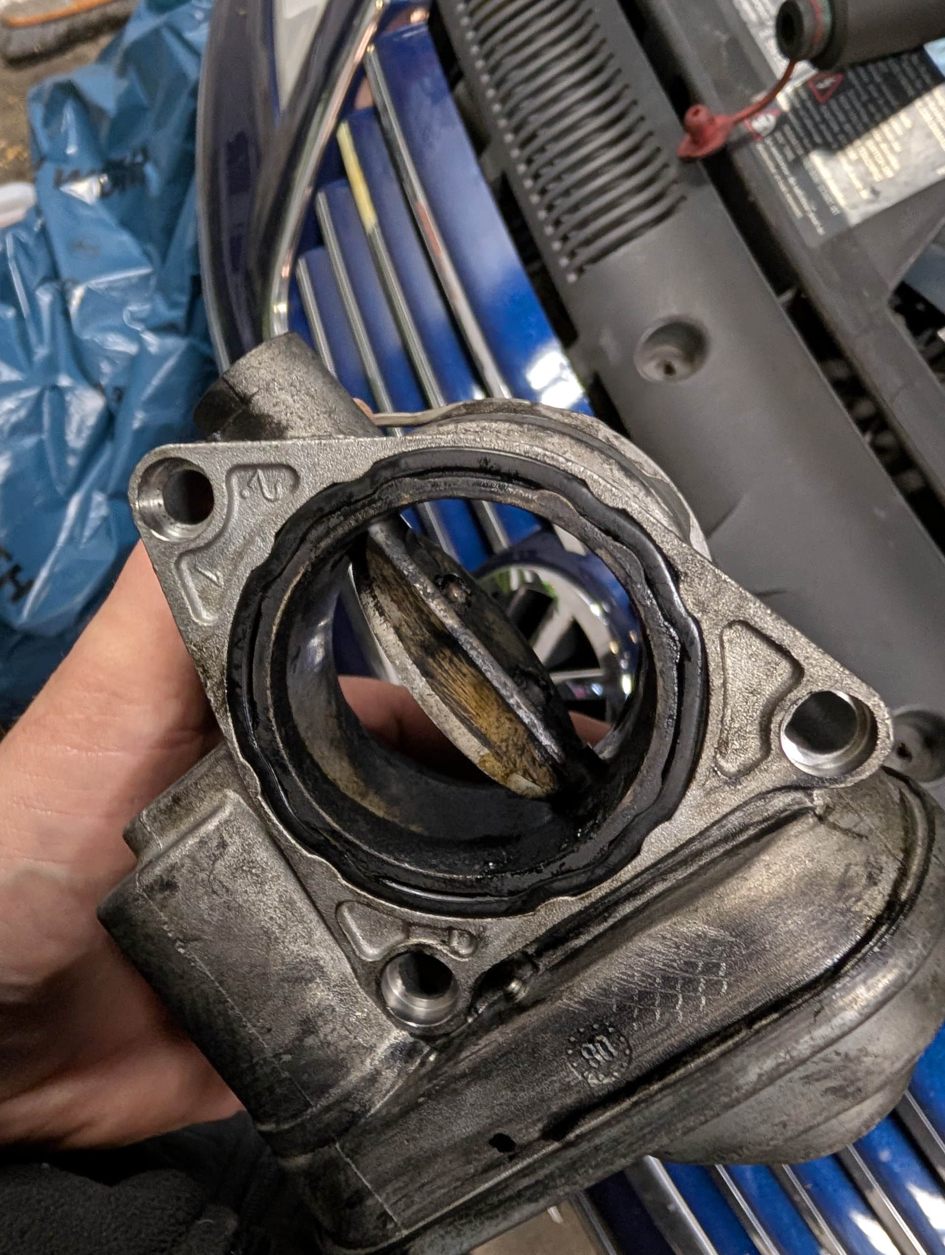

Beim Ausbau war dann klar - extrem verdreckt und verklebt. Typisch, wie ich später gelesen habe.

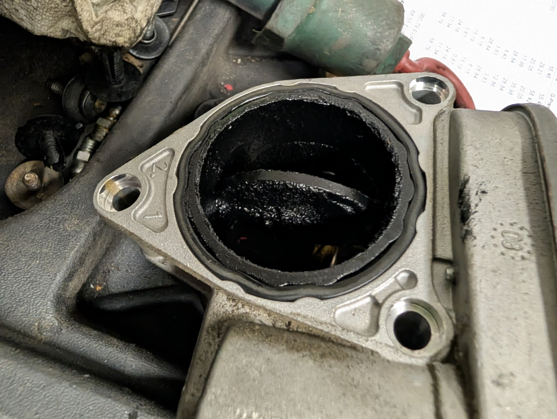

Neues Teil von Pierburg rein, in dem Zuge Kleinlochdichtung selbst gebaut, da nicht gefunden (gibt’s auch, glaube ich, nicht mehr) und rein.
Problem war weg, aber nun begrüßt mich die Motorkontrolleuchte und die Lampe für das Vorglühen blinkt, wenn ich länger mal im niedrigen Drehzahlbereich fahre. Sonst fiel aber nichts weiter auf. Laut VCDS stimmen manche Werte nicht, sie waren praktisch entgegen dem SOLL-Wert verdreht. Da der Wagen aber lief und ich ihn für die Arbeit brauchte, haben wir das Teil erstmal drin gelassen. Das alte Teil wurde gereinigt und erstmal eingelagert.
