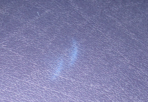

Kratzer beseitigen…
Da ich leider nur einen Kratzer

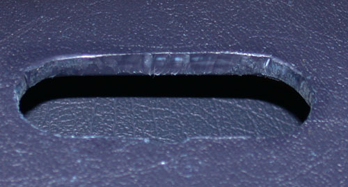

hatte und diesen „Reparaturvorgang“ nicht dokumentiert habe zeige ich die Wirkungsweise Anhand der nachträglich angebrachten Ausschnitte für die Einstiegsleuchten
Vorher…
Nachher…
Die Heissluftpistole habe ich relativ heiss auf circa 400° - 450° eingestellt und eine kleine Zusatzdüse mit circa 10mm aufgesteckt. Den Heissluftstrom ganz kurz - 1 bis 2 Sekunden - auf eine Stelle des Kratzers richten. Der helle Kratzer wird bei Erwärmung rasch so dunkel wie das umliegende Material.
Mit kurzen Wärmeimpulsen den Kratzer „abarbeiten“.

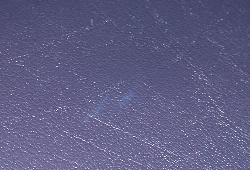

Helle Dellen…
Vorher…
Nachher…
Hier wird die Heissluftpistole etwas kühler auf circa 350° bis 400° eingestellt - ohne Zusatzdüse. Die Fehlstelle wird mit kreisenden Bewegungen vorsichtig - aber zügig erwärmt. Die Wärme muss etwas mehr in die Tiefe eindringen bevor die hellen Stellen die normale Farbe annehmen. Die Verkleidung darf sich dabei LEICHT Verformen - eine leichte Beule bilden. die Beule verschwindet wieder wenn das Material auskühlt. Der Kunststoff dehnt sich bei Erwärmug relativ stark aus.
Vor erneuter Anwendung das Material auskühlen lassen :!: :!: - es darf nicht mehr heiss sein.
Die noch leicht sichtbaren hellen Stellen habe ich erst auf dem Foto gesehen :!: - bei normalen Licht habe ich sie nicht bemerkt!
Tip
… nicht allzuviel „herumdoktern“ und zügig das Gröbste ausbessern. Danach die Verkleidungen mit Kunststoffpflege nachbehandeln. Die Fehler sind dann praktisch nicht mehr zu sehen.
