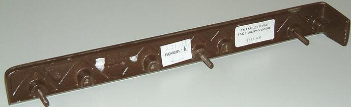

Ich kann ja mal morgen die Kleine nochmal runter machen, das dauert nur ein paar Minuten und ein Bild reinstellen. Ich meine da war auch eine 7MSeriennummer drin. Ach ja das ganze war wohl von einem 4Motion denn auf meinem Shcaltknauf den ich auch dabei bekommen habe steht jetz fett 4MOTION
Die Leiste hat zwar Gewindestifte hinten, aber die werden in die Federklammern gesteckt, da kommen keine Muttern drauf.

Na super, und ich habe wie ein bekloppter alles zerlegt und geschraubt. Vor allem als die Leisten kamen waren auch Muttern dran.
Egal dann hält es wenigstens für die Ewigkeit
