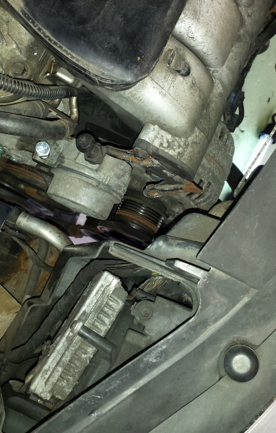

ich habe Probleme, den Genrator aus dem Auto zu bekommen.
Beim AYL wird er komplett von der Ansaugbrücke verdeckt. Also Stoßstangenverkleidung ab. Ich habe nun den Schlossträger in Servicestellung, Luftfilterkasten ist raus, Abdeckung unter Motor ist raus.
Ich habe die zwei langen Schrauben des Generators raus, das Ding ist immer noch bomben fest. Soll ich etwa mit einem Brecheisen zwischen Halter und Generator hebeln?

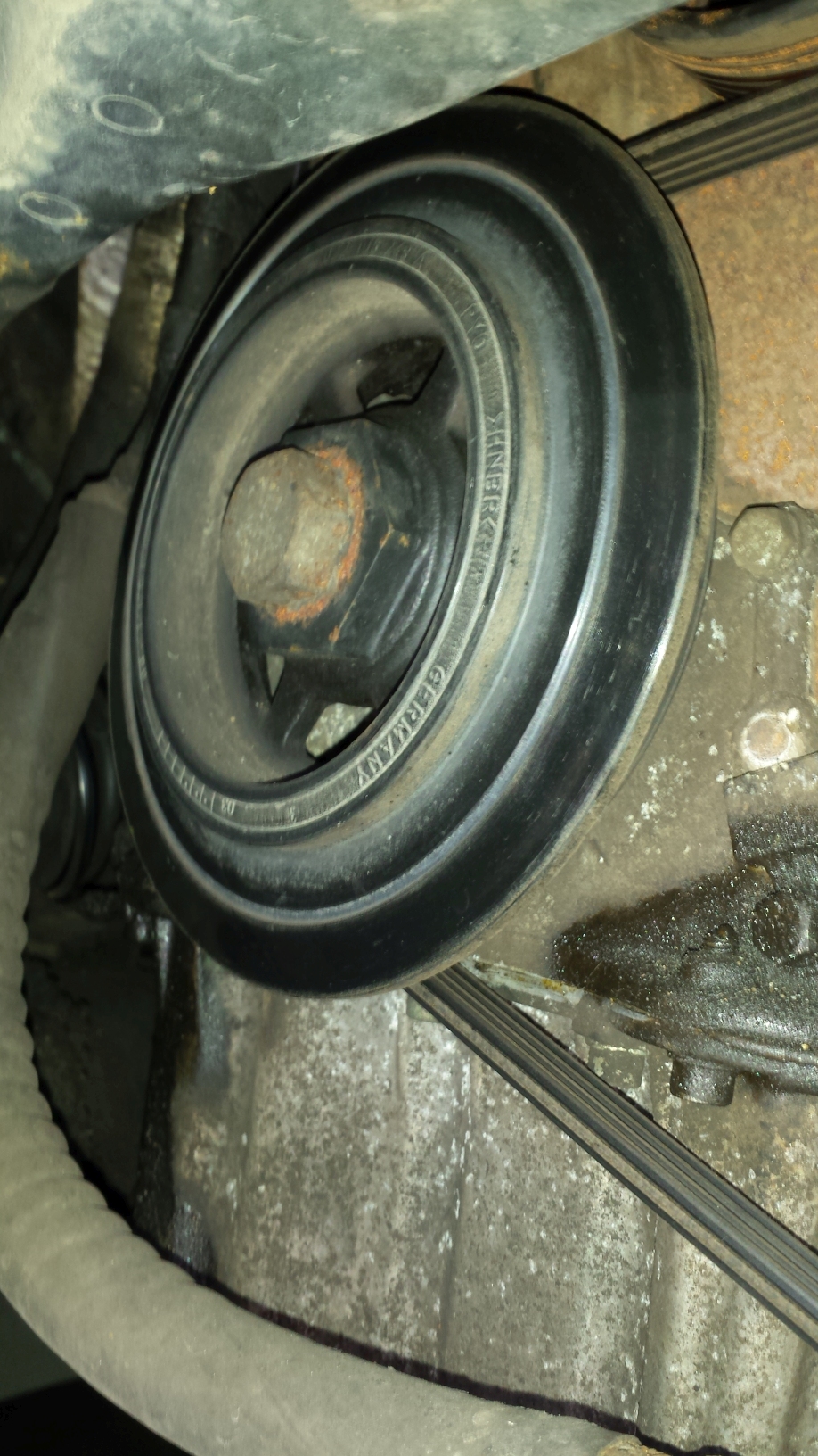

Dann noch die Frage, warum die Riemenscheibe der Kurbelwelle so blank poliert ist.
Nein !
Schrauben ca 2 Umdrehungen wieder reinschrauben. Danach leichte Schläge mit dem Hammer auf den Kopf. Die Gewinde sind eine Buchse welche sich beim festziehen in die Öffnung der Lima zieht.
Durch den Schlag treibst du sie wieder raus.
Gruß Frank
Super, danke, werde ich so machen!
