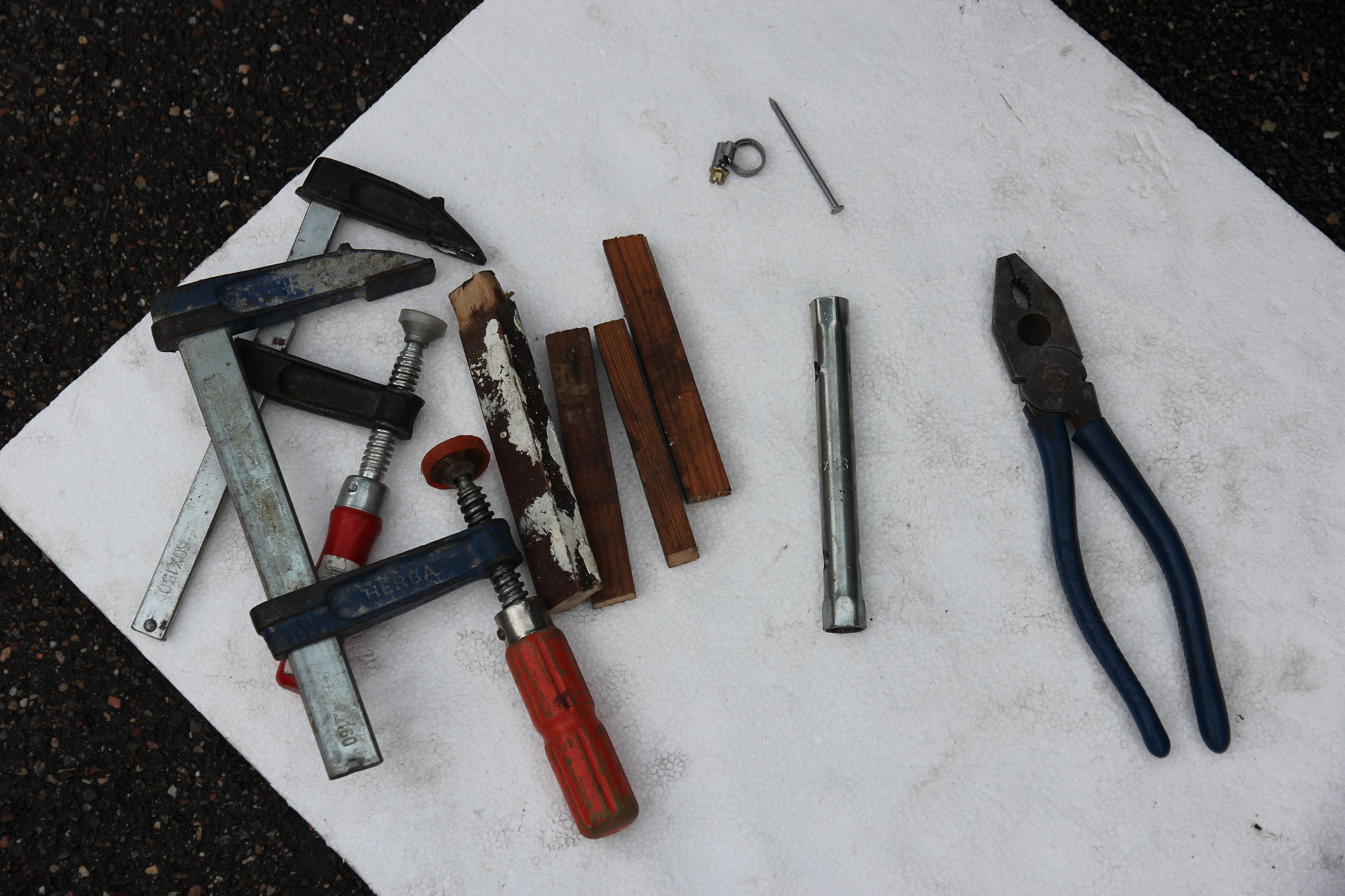

Benötigte Werkzeuge:
Zange;
Schraubenzieher;
13er Steckschlüssel - 13er Nuss + Ratsche 10er Nuss oder 10er Gabelschlüssel - ähnliches
2 Schraubzwingen + 4 Hölzchen - alternativ zwei „Schlauchabdrücker“;
(Wer Angst vor Dieselflecken auf dem Boden hat Klopapier/ähnliches)

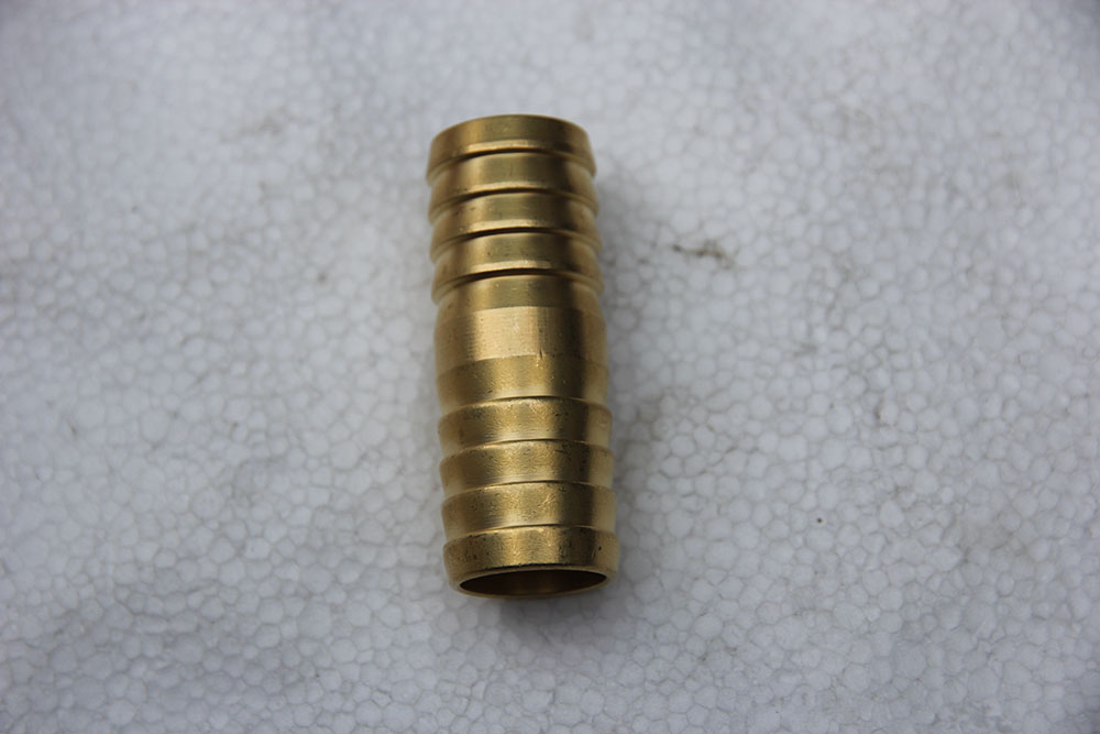

Dreiviertel Zoll Gartenschlauch-Verbindungsstück - möglicherweise aber auch U-Stück kratz.gif ;

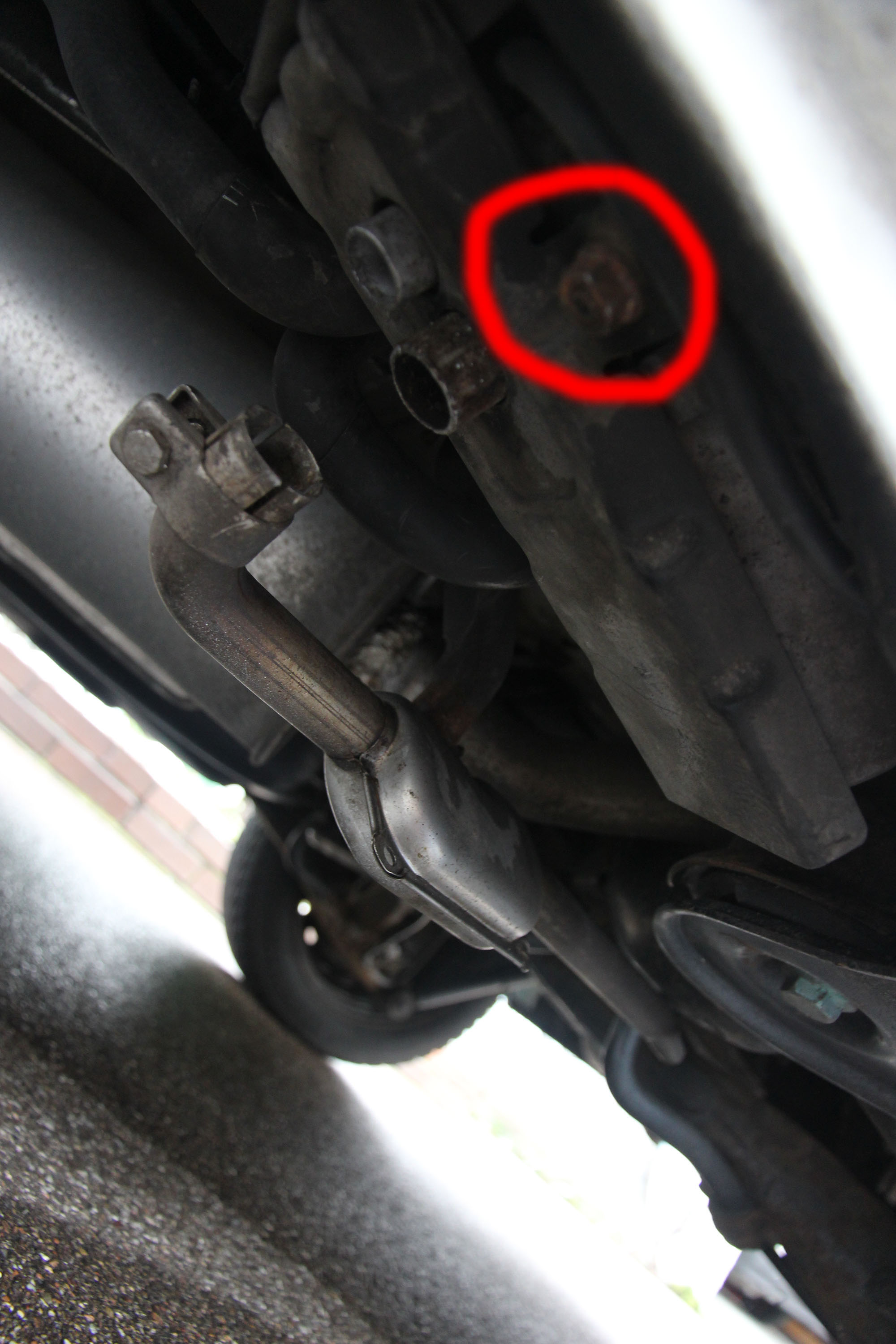

Die Halterung ist mit zwei Schrauben montiert. Die eine habe ich mit dem roten Kringel markiert - die andere ist auf der anderen Seite. Zum lösen kommt der 13er Schlüssel zum Einsatz.

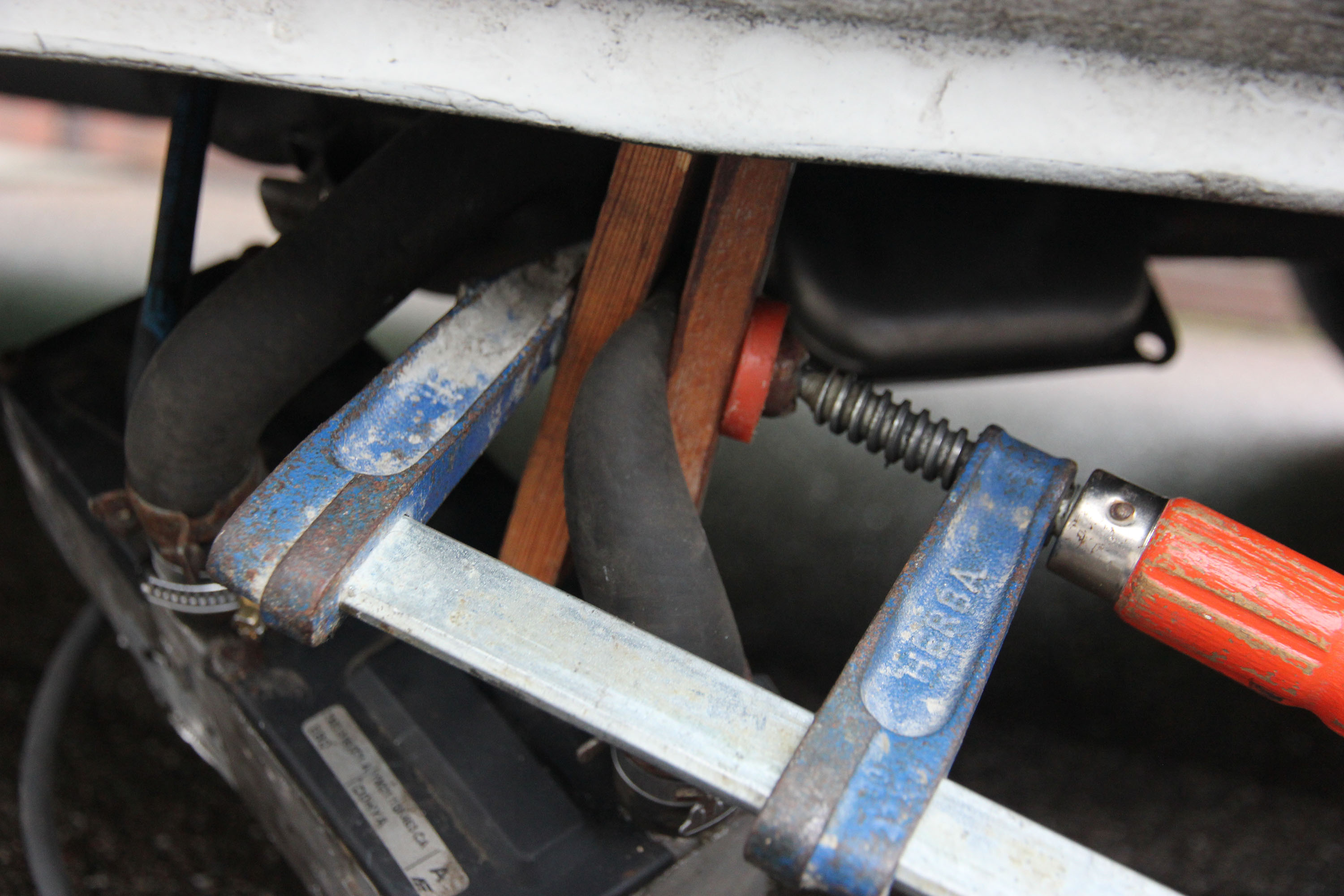

Jetzt kommen die Schläuche dran. Etwa 5 Zentimeter über dem Zuheizer beide Schläuche fest abdrücken. So verhindert ihr übermäßigen Kühlwasserverlust. exclaim.gif Wenn man hierbei 4 Hände zur Verfügung hat, ist das von Vorteil!
Dann nehmt ihr die Zange und löst die Klemmschellen (falls nötig, wieder mit Fingerspitzengefühl) und führt sie den Schlauch entlang nach oben. (Falls angeklebt, zum lockern kräftig nach links/rechts drehen)

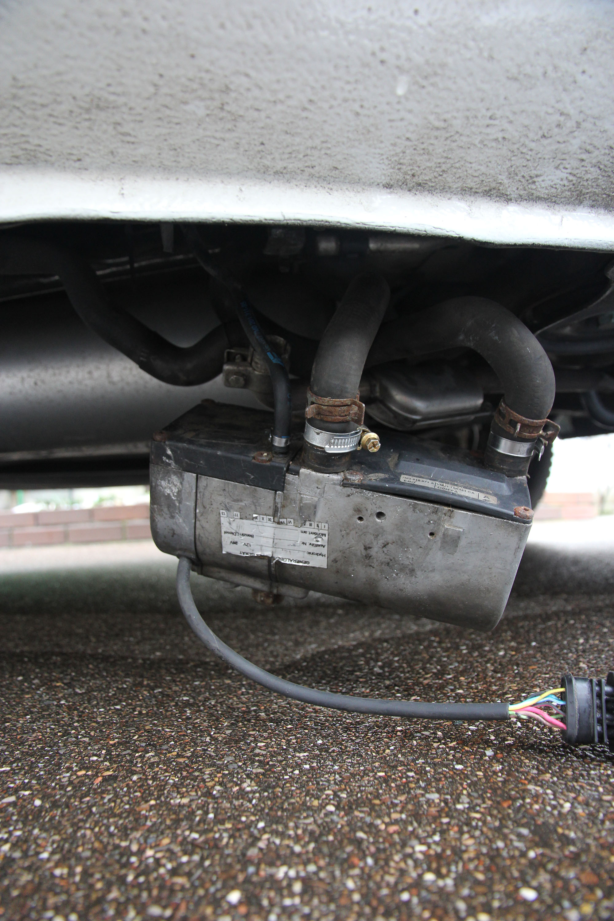

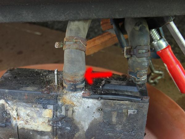

Jetzt tastet ihr mit der Hand nach der Stelle zwischen Zuheizer und Schlauch, an der der Schlauch weich ist und setzt die Zange direkt darunter an. (Etwa die mit dem Pfeil gekennzeichnete Stelle).
Nun mit Fingerspitzengefühl den (vermutlich festgeklebten) Schlauch durch nach links und rechts drehen lockern, bis er sich drehen lässt. (Meistens tritt hierbei schon ein wenig Kühlwasser aus)
Wiederholt das mit dem anderen Schlauch.
Jetzt haltet ihr den Zuheizer möglichst gerade und zieht die Schläuche ab. (Sollte ohne Zange gut möglich sein) Hierbei läuft etwa 'ne Kaffetasse voll Kühlwasser aus (natürlich nur, wenn ihr den ZH gerade exclaim.gif haltet)

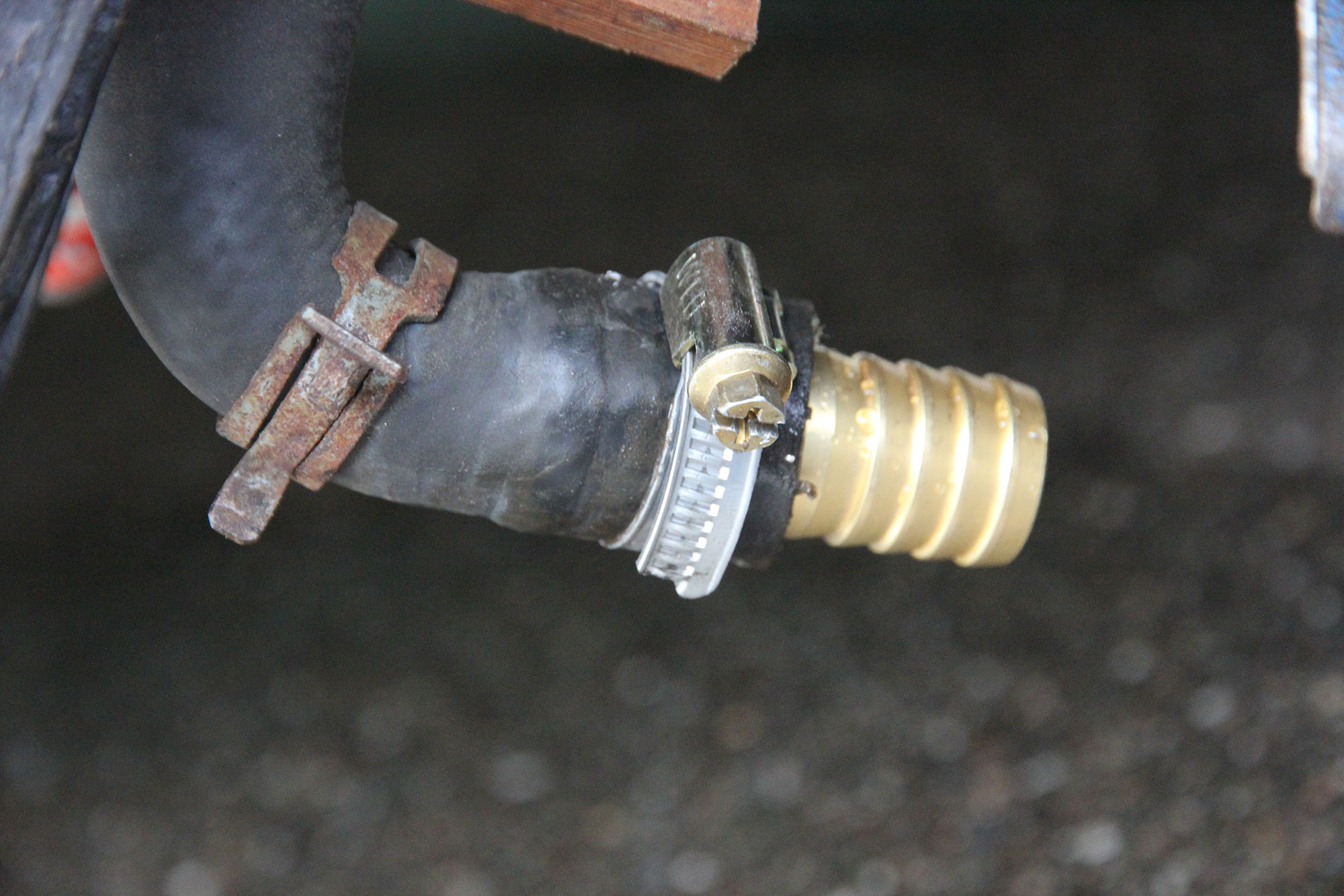

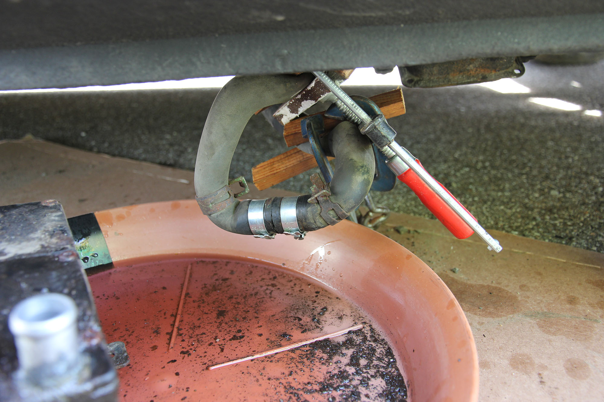

Jetzt das Verbindungsstück in den Kühlwasserschlauch stecken und fixieren. Wenn ihr wollt mit den original Klemmschellen - angenehmer ist es aber mit Schlauchschellen zum Schrauben…
Achtung in der Regel sagt man Alte Schläuche = alte Schellen und neue Schläuche = neue Schellen . Eine Kombi kann undicht werden
Jetzt könnt ihr die Schraubzwingen wieder abnehmen und verstaut die Schläuche unter dem Auto.
