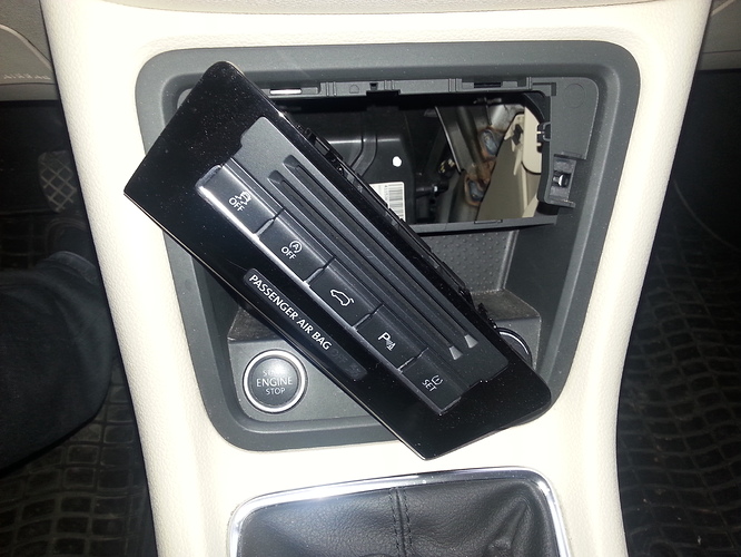

ich hatte das gleiche Problem mit Münzen, welche rein gerutscht sind. Der Ausbau geht recht einfach, der ganze Teil inkl. der Schalter ist nur gesteckt, d.h. mit der Hand vorsichtig in die darunter liegende Abbage greifen und nach oben heraus ziehen. Klemmt zwar etwas am Anfang, geht dann aber ganz leicht raus. Danach die Stecker abziehen und schon hast du das Teil in der Hand…
Gruss
Gerhard

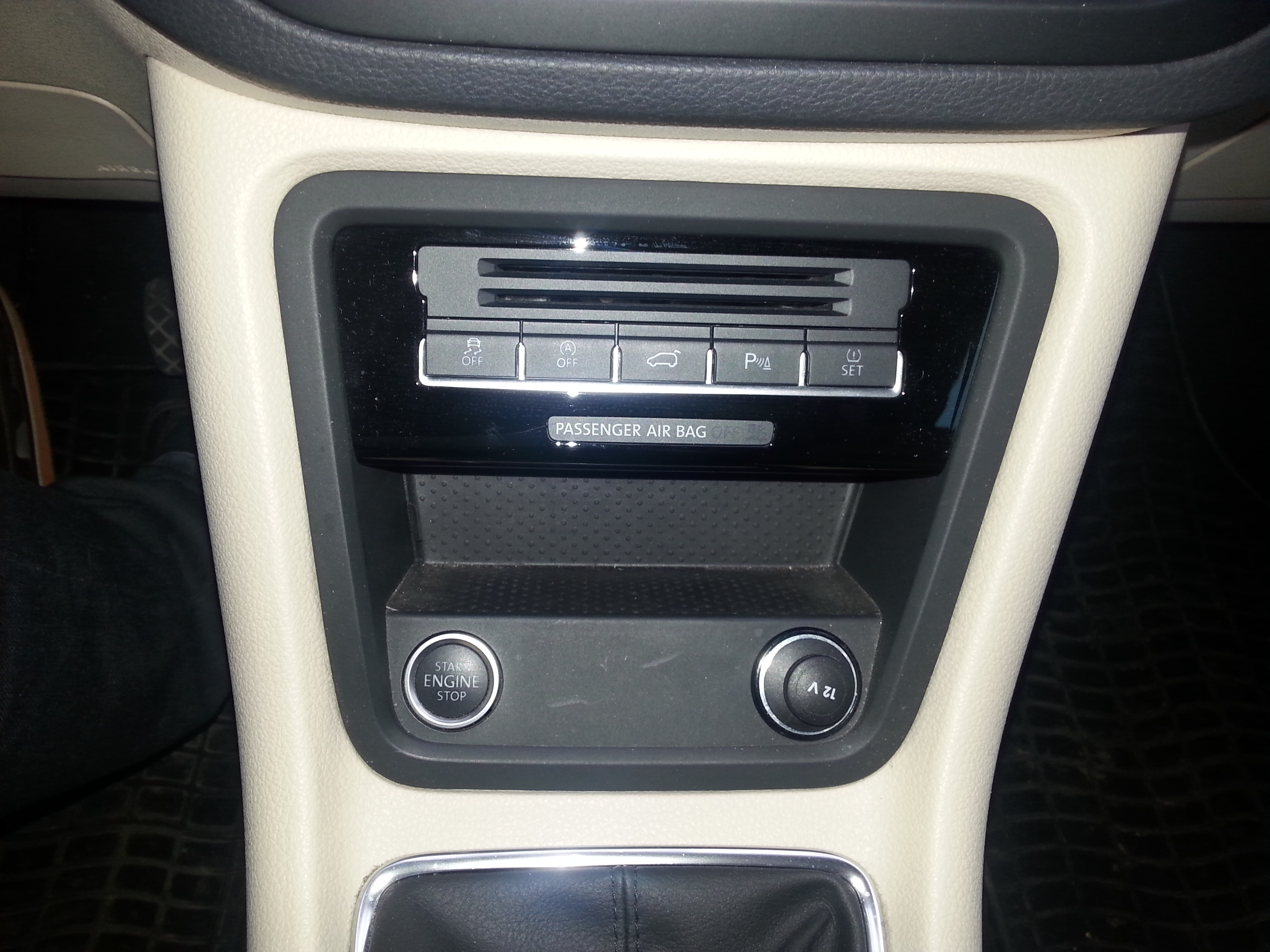

Hallo Noah,
da ist kein Airbag verbaut. Dort ist nur eine Kontroll-Lampe, welche dir mitteilt, wenn der Beifahrer-Airbag deaktiviert wurde. Greife einfach mit der geöffneten Hand, die Innenseite nach oben, in die darunter liegende Abdeckung (genau unter der Airbag-Schrift) und versuche mit den FIngernägeln die Abdeckung nach vorne zu ziehen, geht ganz einfach. Danach noch die Stecker abziehen und schon kannst du deine Münzen entfernen.
Ich habe dir noch zwei Fotos gemacht, damit du siehst was heraus gezogen werden kann (einmal eingebaut und einmal ausgebaut).
Gruss
Gerhard
