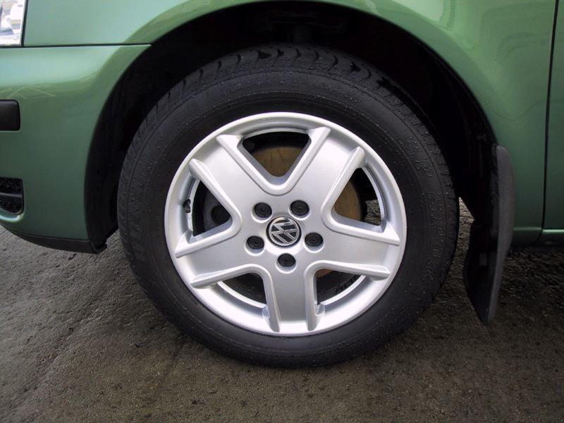

Sind es diese Felgen ?
Die sind 7 x 16 und dann kannst du 195er nicht montieren, nur 215er sind da serienmäßig zugelassen. Sogar 205er nicht.

Hallo Marc, ja es sind die Alus von Deinem Foto und jetzt weiß ich wohl, dass ich nichts kleineres aufziehen kann. Vielen Dank.
