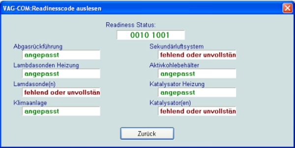

Hallo Herr Antje,
ich habe gestern nochmal nachgesehen, bei den MW-Blöcken hab ich nichts gefunden nur den Readiness-Status:
Vielleicht bin ich auch zuwenig gefahren :driver:
Jetzt ist er erstmal zur Durchsicht, mal sehn was da so zum Vorschein kommt.

Ich schau mal nach, ob ich etwas finde im schlauen Buch. Die Bücher gibt es oft in der Bucht. Auch bei Erwin findest du die Handleitungen zum runterladen.
Bei meiner ist nur die Sekundärluft das Problem, der Rest kommt nachher vonselber.
Für die Grundeinstellung brauchst du VAG-COM-Vollversion. Das ist auch mein Problem, ich muss da immer bei ein Kumpel betteln…
