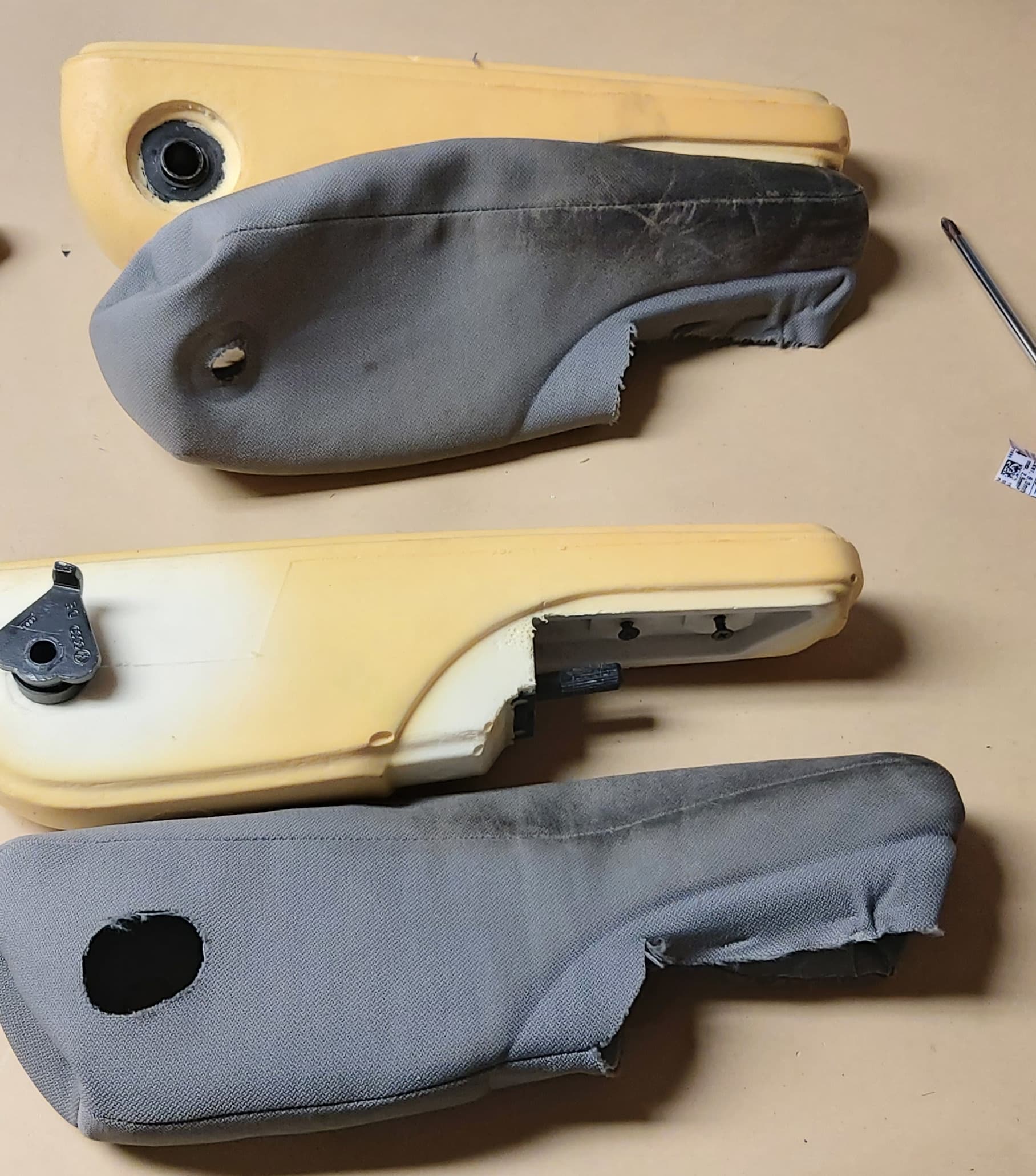

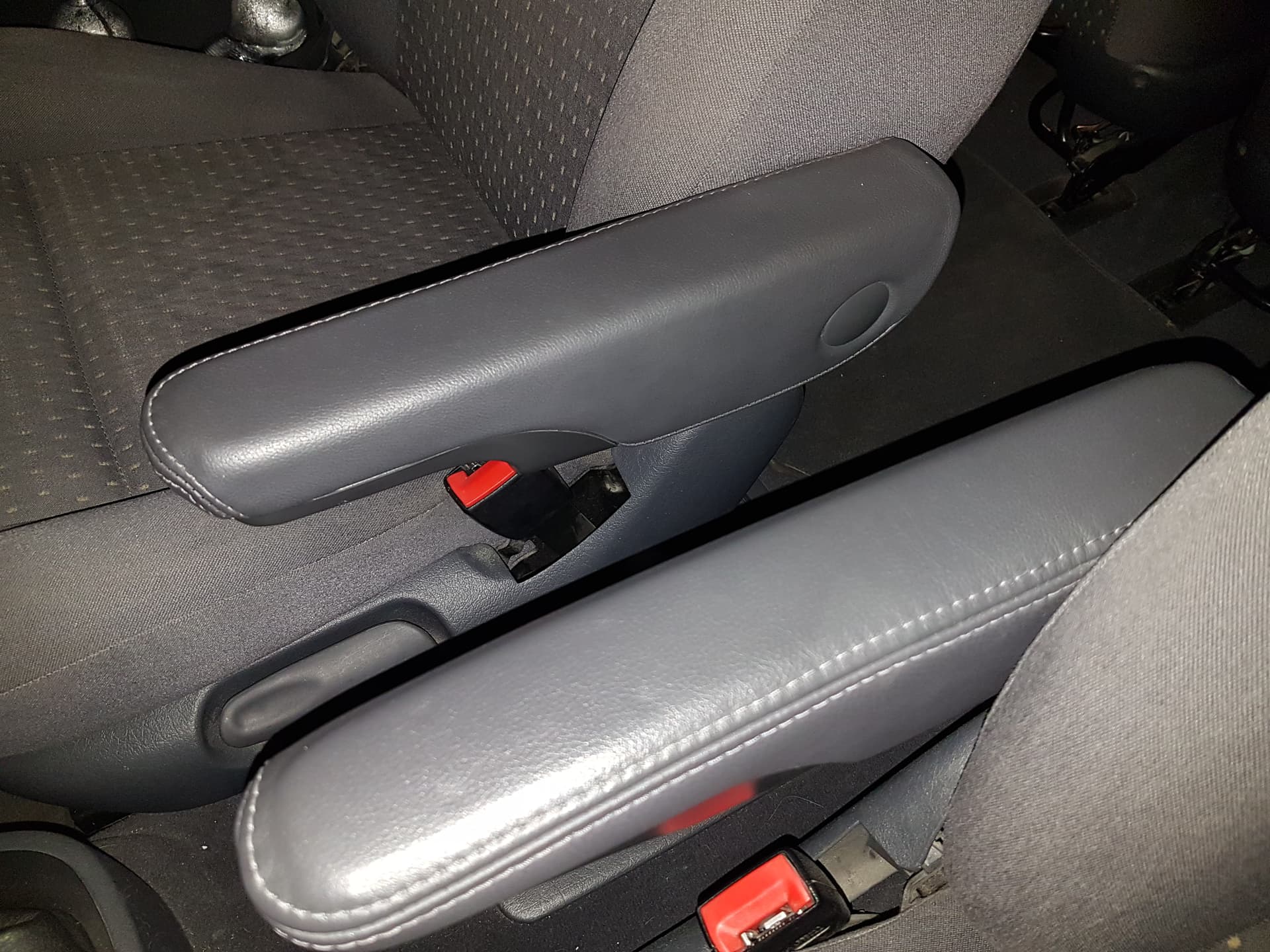

ich habe abnehmbare Armlehnen (die mit einem dicken und einem dünnen Stift im Sitz befestigt sind) und würde gerne den Stoff abnehmen zum Waschen.
Kann man Deckel auf der Rückseite abhebeln? Gibt es den als Ersatzteil? Ich habe etwas Angst um ihn…
Ich hab mal versucht, jedoch ohne Erfolg, dann probiert mit einem ähnlichen Stoff neu überziehen, passte auch nicht, dann habe ich zwei Armlehnen, Fahrer- u. Beifahrersitz neu gekauft.

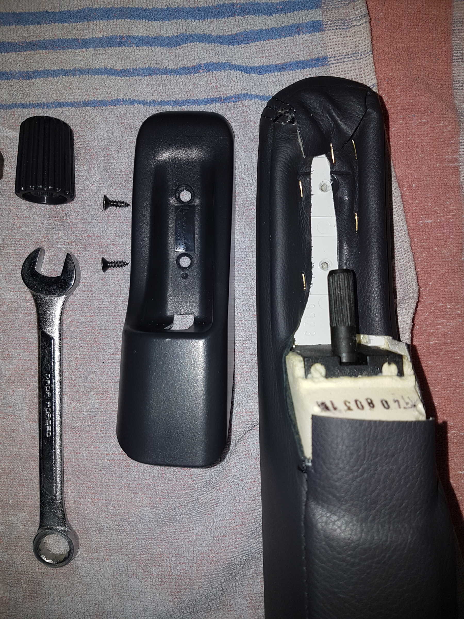

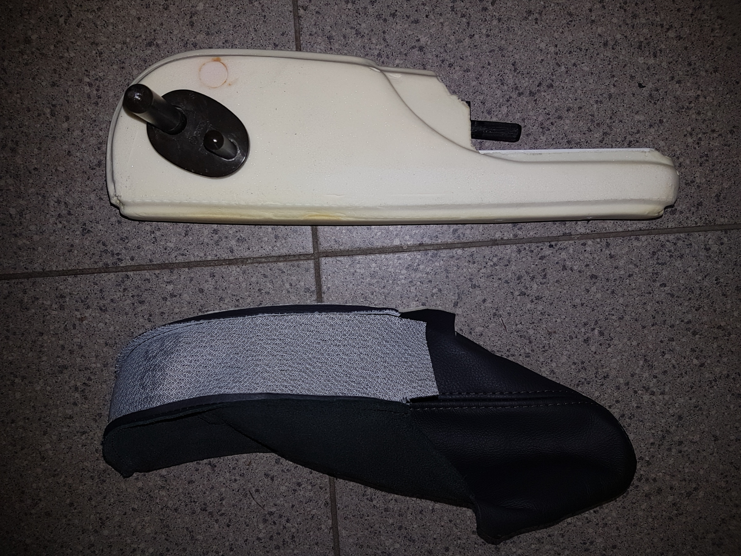

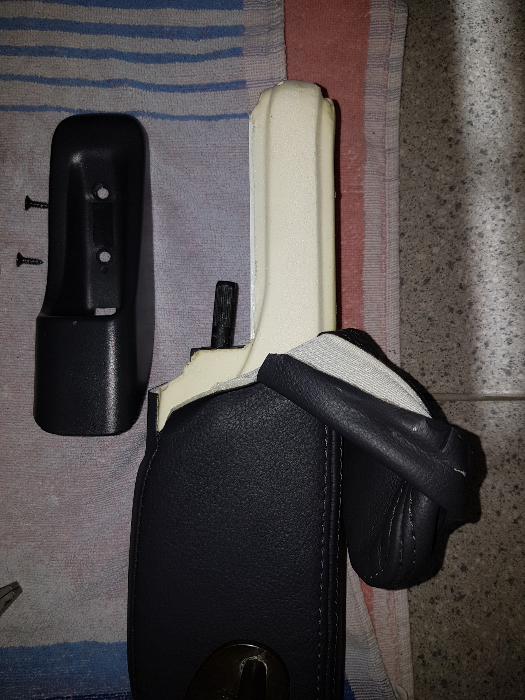

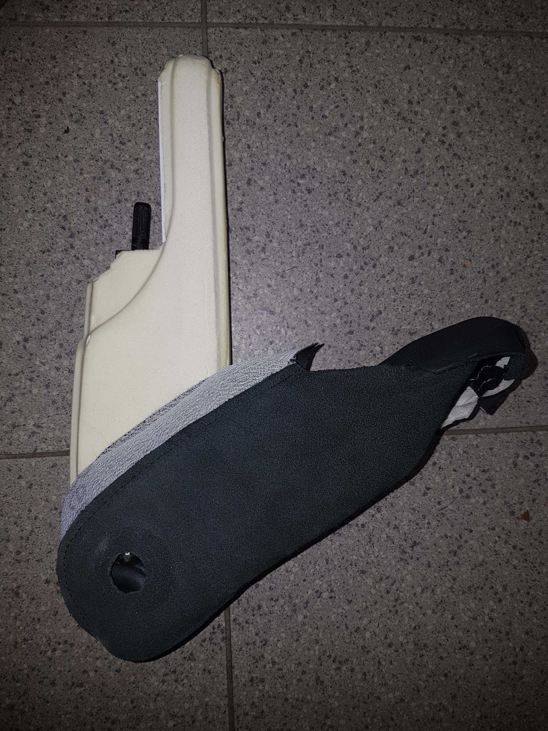

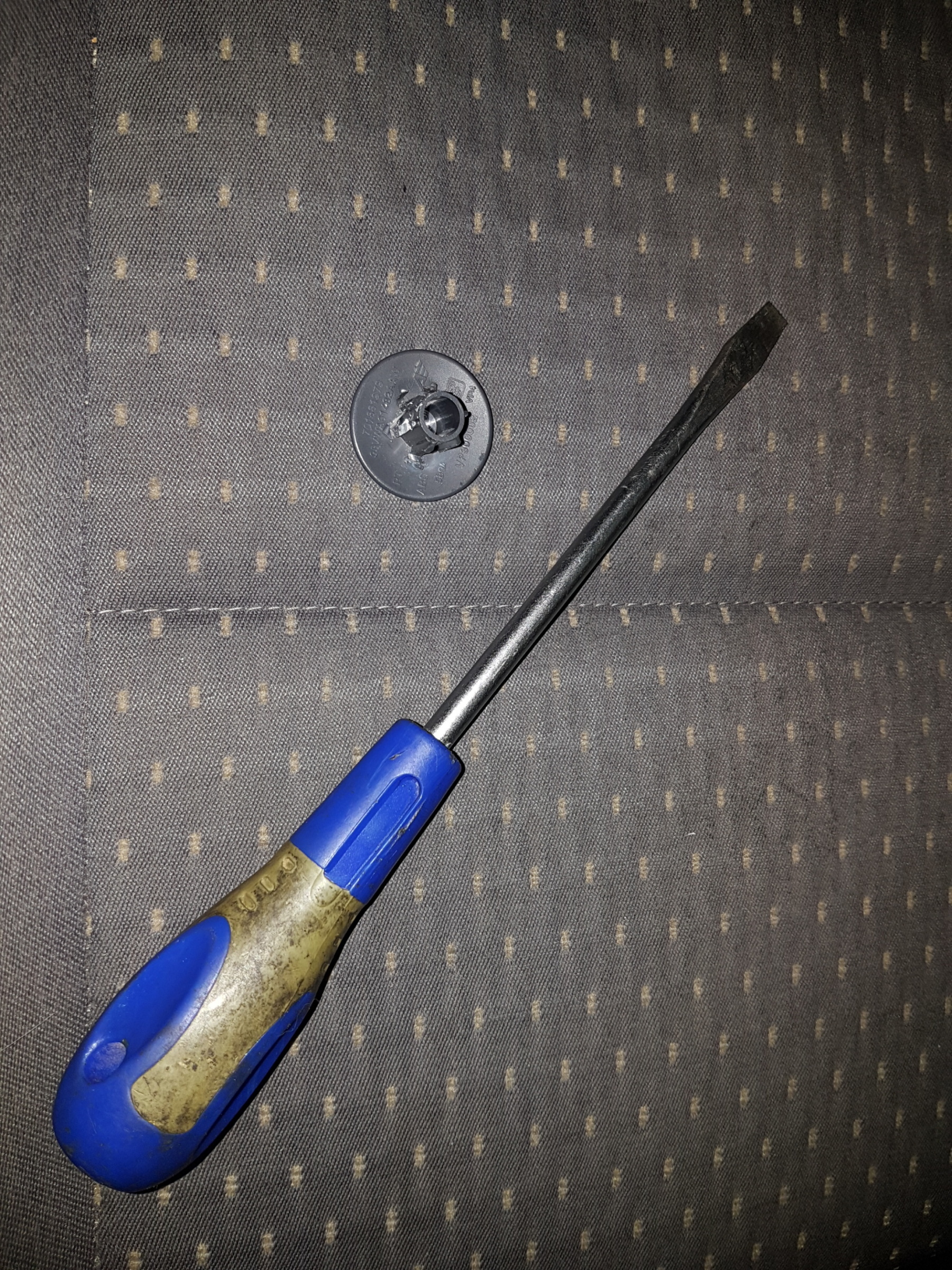

Ich war mutig und habe mit zwei Messern aus dem Tafelsilber den Stopfen rausgehebelt.
Auch bei der Variante „ohne Schraube unter dem Stopfen“ passt der alte Stopfen 701 881 979 obwohl er offiziell kein Ersatzteil ist.

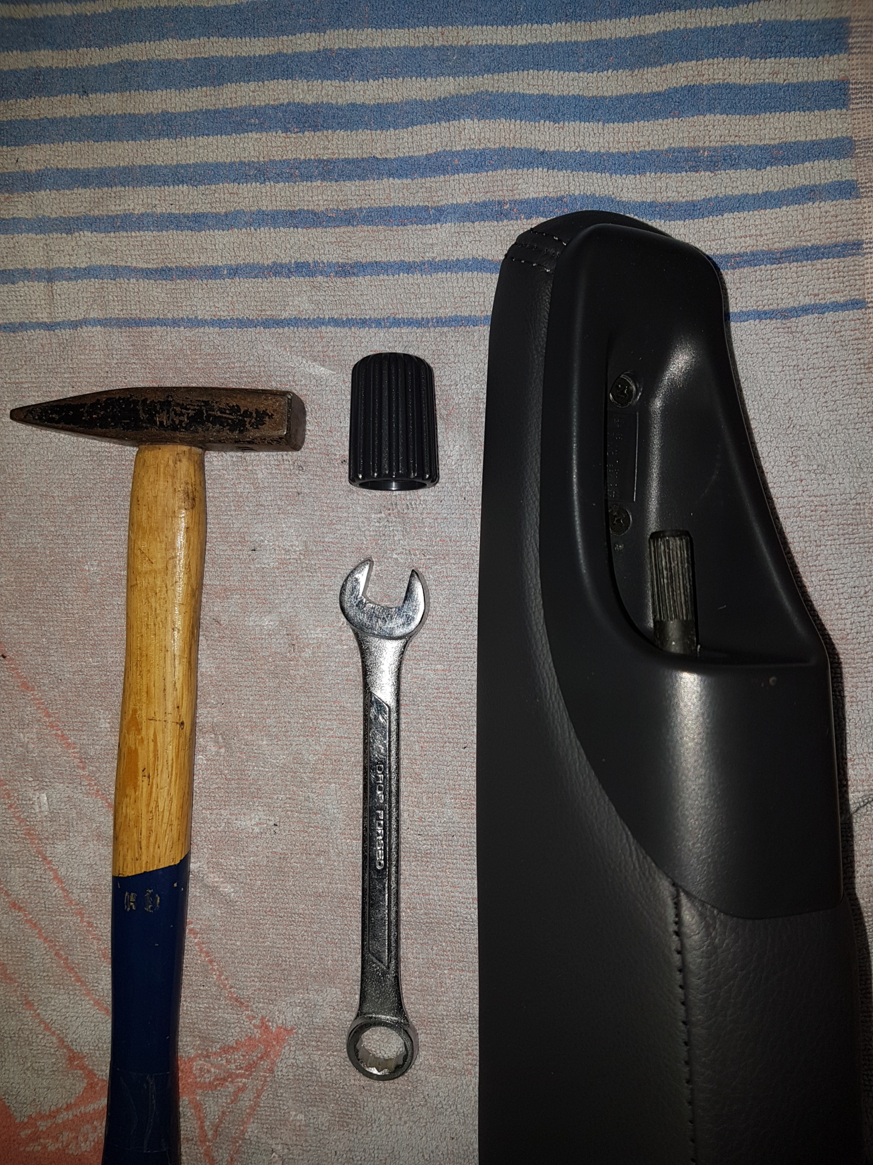

Eine wichtige Sache die deiner Anleitung noch zugefügt werden muss:
Die Verstellschraube muss ganz reingedreht werden!
Ich habe gerade mit einen Spezialschraubendreher anfertigen wollen, nur um zu sehen dass das gar nicht gehen würde.
Es hat mich eine Weile gekostet herauszufinden, dass man die Schraube weiter reinschrauben kann!
