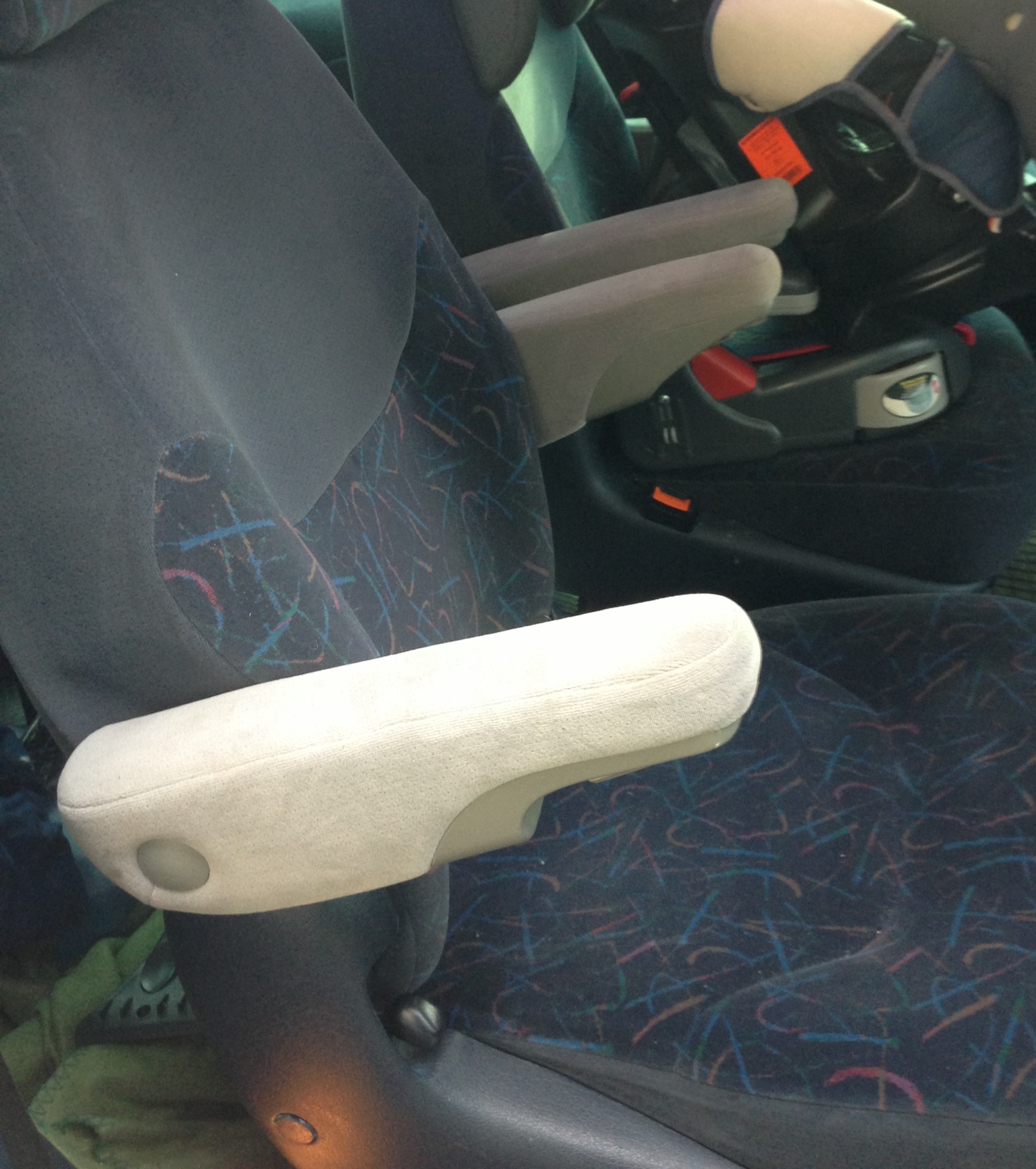

Wie versprochen ein paar Fotos vom Umbau der Sitze. Und eine kleine Anleitung für solche Sitze, wo keine Gewindehülse vorhanden ist.

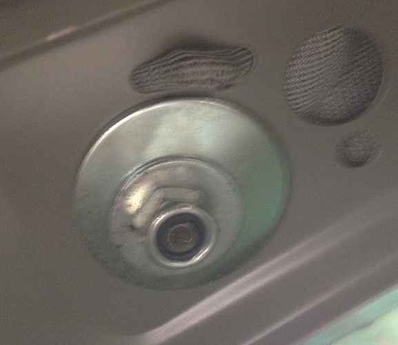

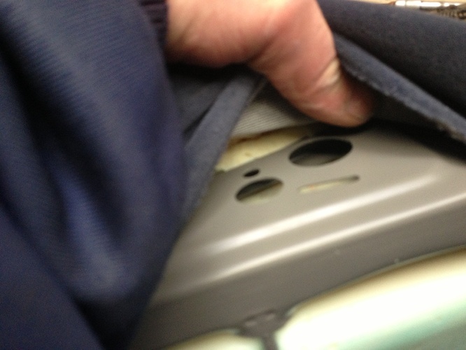

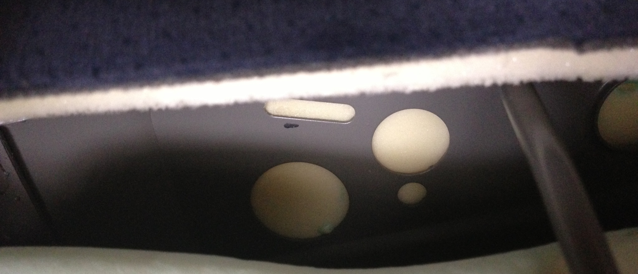

Als erste demontiert man die rückseitige und seitlichen Plastikteile. Danach sollte man an den Seiten schauen ob es
so:
an der Innenseite und
so:
an der Außenseite aussieht.

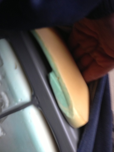

Den SchaumGummi schneidet man ca so weit weg

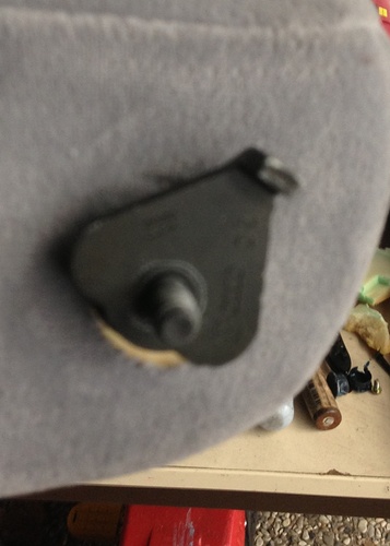

Nun kann man die Halterung
der Armlehne auf den Bezug setzen, so dass die Nase in den Schlitz am Sitz setzen und die Schraube in das große Loch passt. Hierzu bitte in den Bezug ein kleines Loch machen, CSI dass die 8mm Schraube durchpasst.

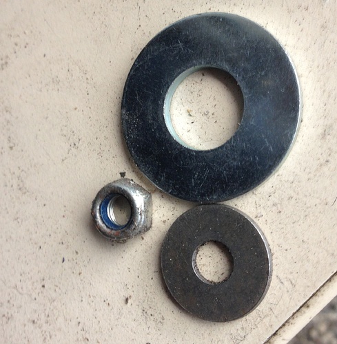

Jetzt benötigt man dieses
und schraubt die Armlehne fest. Bei mir sieht es jetzt so innen aus

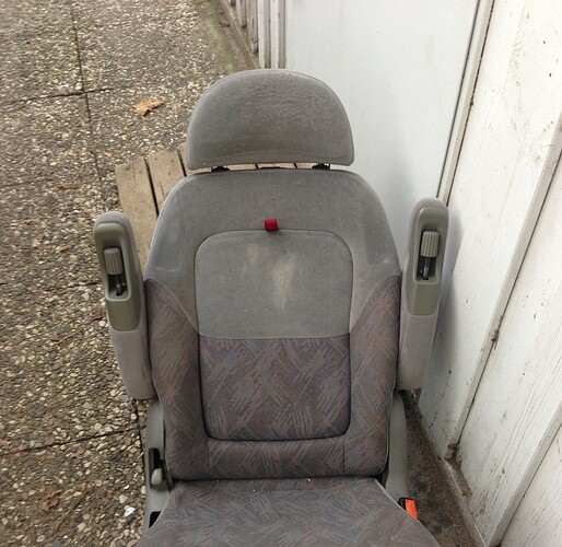

Danach kann man den Sitz wieder zusammenbauen und sieht dann so aus
Oder
Aus. Arbeitszeit ca.20-30 min. Werkzeug Torx 30 oder 35, 13 Schlüssel oder Nuss, Teppichmesser.
