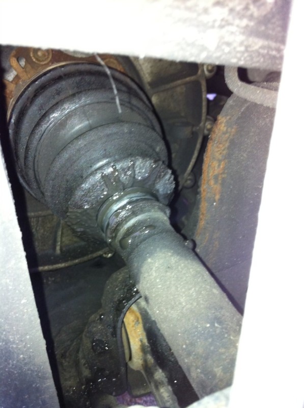

Hiho,
hab grad beim Abmontieren des linken Vorderreifens entdeckt, dass da aus einer Manschette was flüssiges raustropft und die Manschette nicht den Eindruck macht besonders gut zu sitzen.
Kann mir jemand sagen was da los ist bzw. wenn da was getauscht werden muss - was das eigentlich ist ? :):slight_smile:
lG
Gawan
Würde sagen da ist die Manschette hinüber
Drück da mal ein wenig dran rum dann kannste sehen und fühlen ob die Manchette kapput ist.
Und wenn ja ruck zuck wechseln.
es könnte auch aus dem entlüftungsloch rausdrücken

Ist das dieses Ding hier ?
www.autoteiletrend.de/Autoteile/Lenkung/Faltenbalg/Dichtung:::1_62_608,17157.html
zu 100% nicht, du brauchst eine innere Manschette für die Gelenkwelle wobei es noch auf rechts oder links und Schalter oder Automatik ankommen kann
Sodala, dann bin ich hier wohl richtig:
www.car-bock.de/Achsmanschette-radseitig-VW-Sharan-SEAT-Alhambra
Gibt aber - zumindest in diesem Shop - keine Möglichkeit die Antriebsart oder die Seite zu wählen.
Naja, bei 20 EUR ist nicht viel verloren
Ist verkehrt da Radseite, die Manschette die Du benötigt sitzt am Getriebe.
CU
redjack
Hi,
Getriebeseitig ist rechts und links gleich.
Würd die Manchette aber schnellstens erneuern, bevor Dreck in das gelenk kommt und es zerstört.
Ist die Manchette denn wirklich gerissen oder ist nur die Klemmschelle geplatzt/verrostet/aufgegangen?
