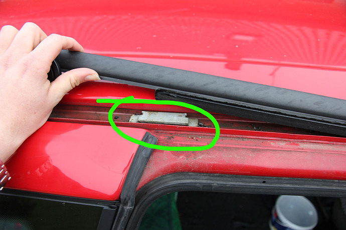

Auf der Suche nach einer Montagemöglichkeit ohne Bohren, die mir trotzdem nicht bei 140 vom Dach fliegt und für’s Tiefgaragenparken flexibel genug ist um die Antenne in wenigen Sekunden abzunehmen, stieß ich hierauf. Vermutlich die Befestigungsmöglichkeit für Blaulicht bei Polizei?
Wie ist dieses Aluteil mit dem Dach verbunden? Geschaubt, geschweißt, genietet? Kräftig genug für 'ne klassische Antenne oder müsste ich meine Glasfasermagnetfußantenne opfern? Ich würde mir dann einfach 'ne Halterung basteln um meinen Antennensockel auf dieses Metallteil zu klammern.
Alternativ dazu gäb’s noch die Möglichkeit die Halterung an diese kleine Metallschiene auf die der Gummi gesteckt ist zu schrauben. Ich weiß nur nicht wie stabil diese ist und würde gerne das pfriemeln vermeiden.
Das Antennenkabel würde ich von Mittelkonsole irgendwie in den Heckklappenkabelkanal führen. Da dort der Gummi sowieso kaputt ist, dann einfach von hinten zu dieser Halterung führen (unter dem Gummi auf dem Dach)

Die von Dir beschriebenen „Metallteile“ sind die Befestigungen für Dachträger wenn keine Reling vorhanden ist… Die Befestigungen sind sicher stabil genug um eine Antenne zu halten - schau mal hier click.gif
Oder Du rüstest die Dachreling nach - damit hast Du alle Möglichkeiten. Die Reling sollte gebraucht relativ preiswert zu beschaffen sein.
Wie es geht findest Du hier :click:
Wunderbar, danke Hörnchen! :prima:
Dann hab’ ich endlich 'ne Stelle, für die ich 'nen Antennesockel zimmern kann.
