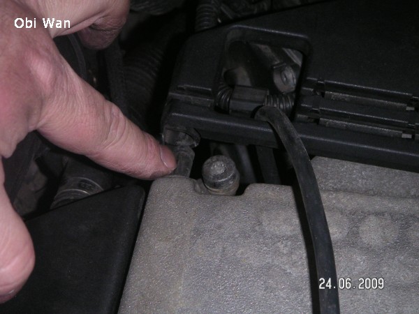

Dann diesen Kabelhalter hinten abschrauben.
Den vorderen Kabelhalter braucht ihr nicht abmachen.
Wollt ihr ihn aber trotzdem abmachen, dann einfach nach links drücken und abheben.

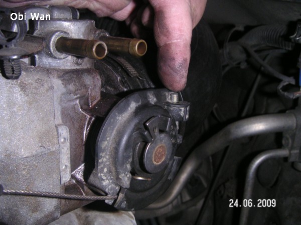

Gaszug ausklippsen
Hier das Model ohne Tempomat !!!
Wie das beim Tempomat aussieht
Beim Einbau unbedingt darauf achten das der Gaszug richtig eingerastet ist.
Es sollte beim einrasten klicken.
Wenn der nicht richtig sitzt, fällt euch das Gaspedal irgendwann mal nach unten weg.

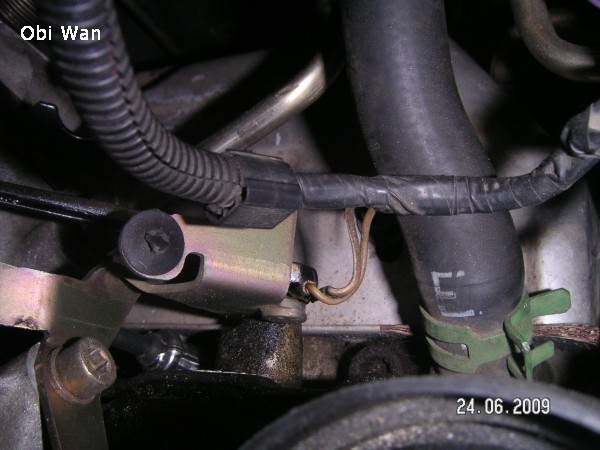

Diesen Gaszughalter abschrauben
Den Gaszug könnt ihr einfach nach oben aus dem Halter rausdrücken
Diese zwei Massekabel abschrauben

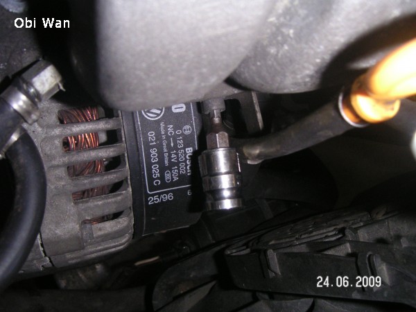

Nun die Inbußschrauben von der Ansaugbrücke abschrauben.
Den Ölmessstab musste ich auch abschrauben, sonst wäre ich nicht an die Inbuß von
der Ansaugbrücke gekommen.

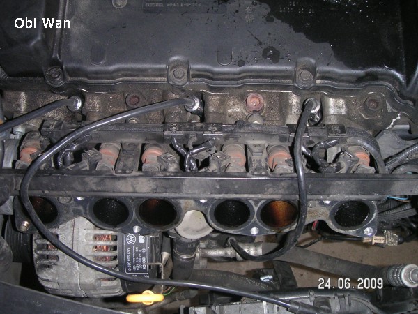

Ansaugbrücke etwas nach vorne ziehen und abheben.
Hierbei die Zündkabel durch die Öffnungen vorsichtig durchfädeln.
Sollte dann so aussehen.

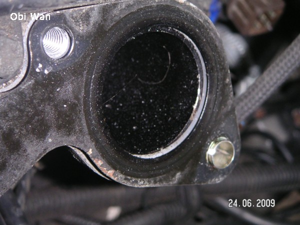

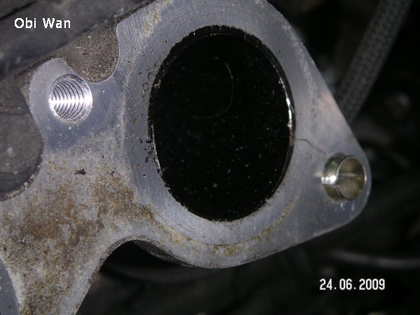

Diese Führungshülse…
…gehört eigendlich hier hin.
Sie blieb an der Ansaugbrücke.
Ihr braucht sie aber an dem unteren Teil weil ihr da dann die Dichtung einhängen könnt.
Die Dichtung könnt ihr wieder verwenden.
Hier seht ihr, daß man die Dichtung einhängen kann.
Somit erleichter es den Zusammenbau.
