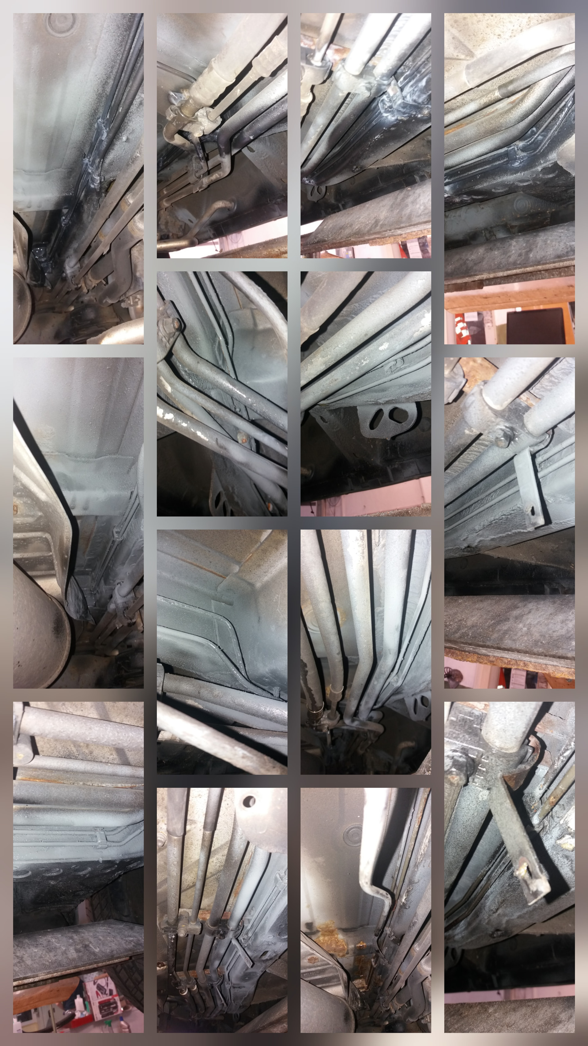

-Hat vielleicht Jemand aus dem Forum Explosionszeichnungen oder einen Zuordnungsplan aus Elsawin ( wurde vor ein Paar Jahren schonmal angefragt aber mit PN verschickt )? - Leider ist der ABS- Block auch nicht markiert . Die Bremskreise hinten möchte ich nicht vertauschen . Diese Fotos hatte ich 2021 mal angefertigt . - Leider kann ich die Zuordnung darauf auch nicht erkennen ! :see_no_evil_monkey:

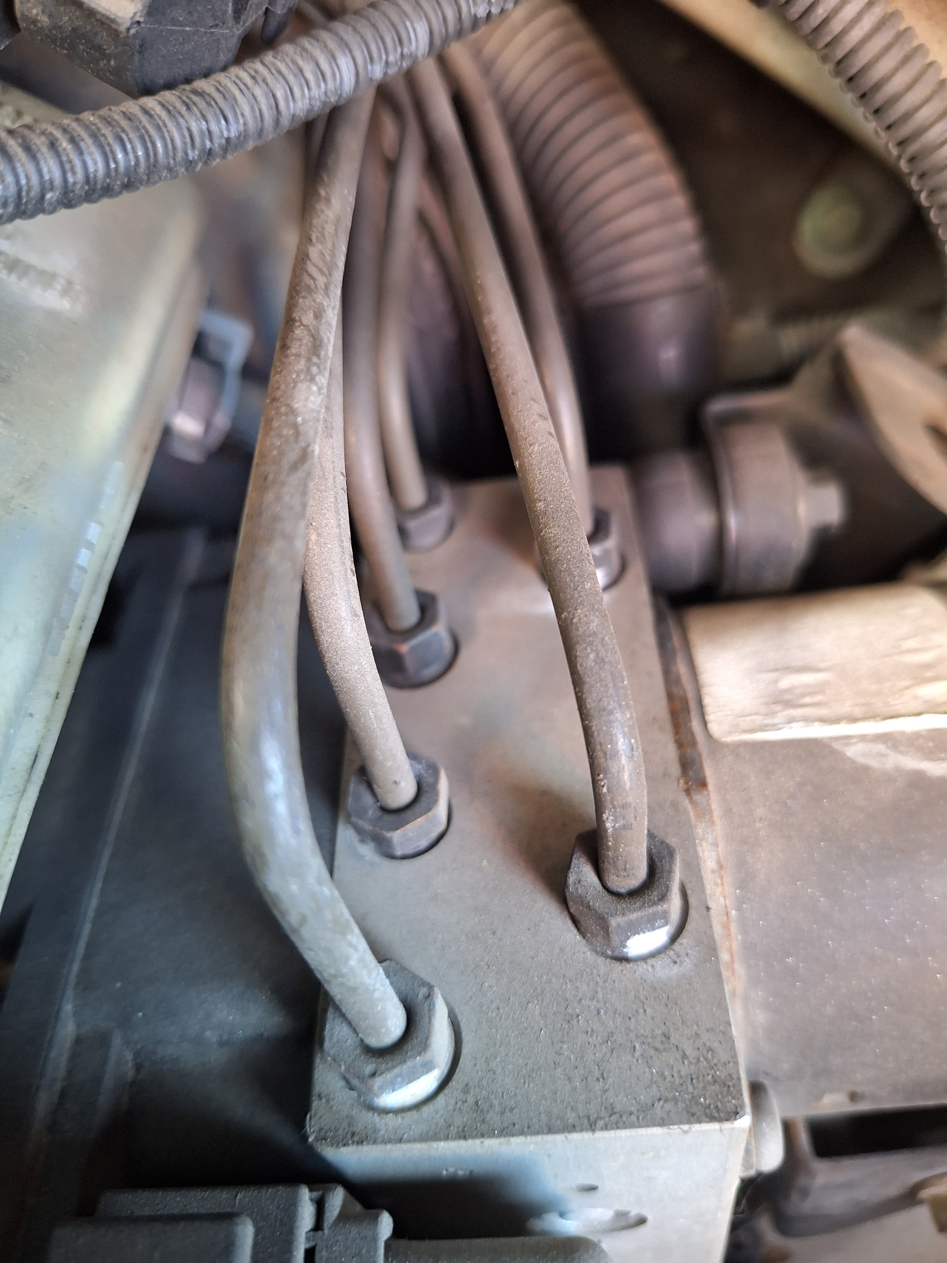

Foto vom ABS Block ohne Kennzeichnungen .

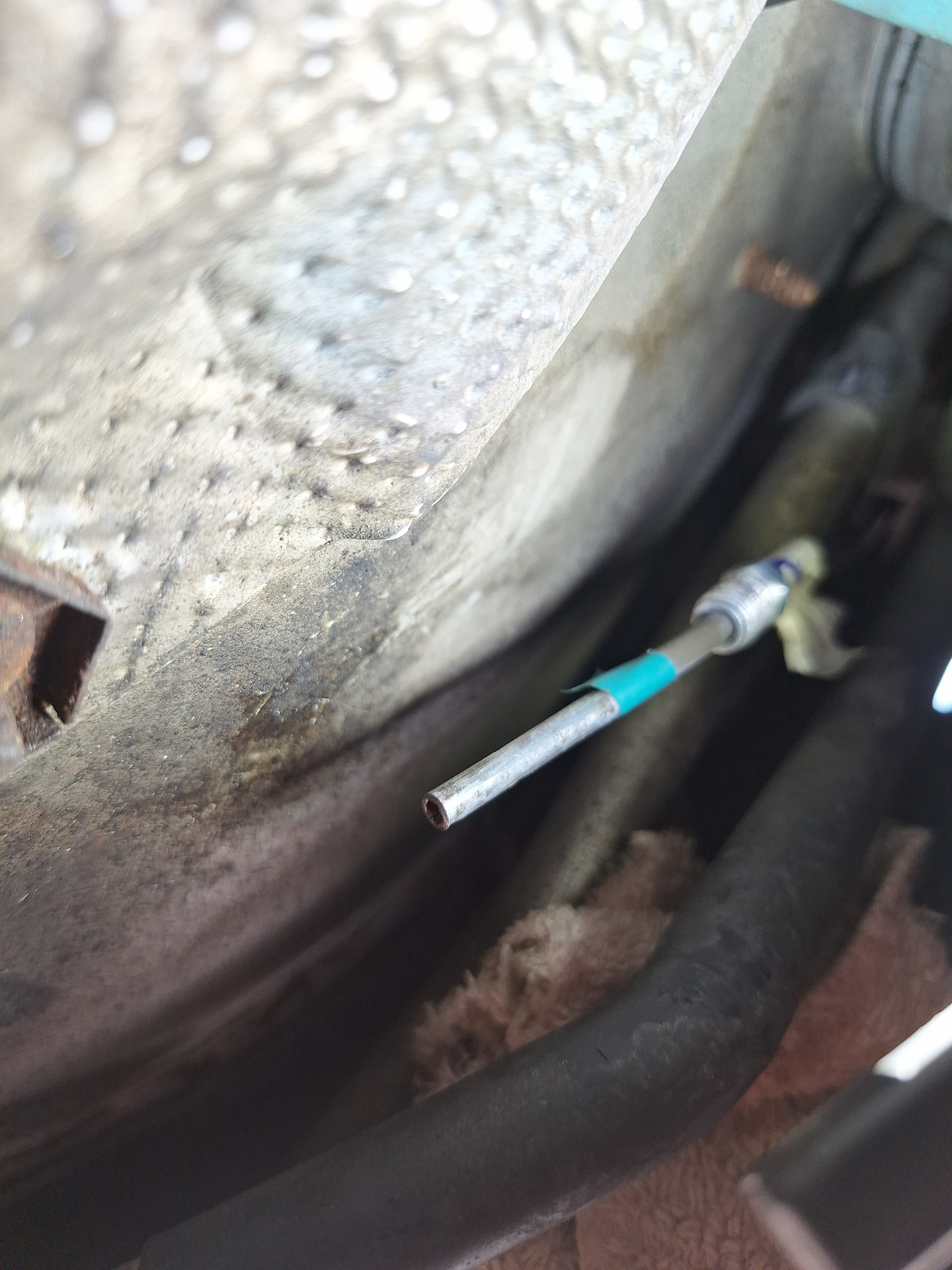

Dankeschön ! - Ich habe die beiden Leitungen kurz hinter dem Vorderachskörper getrennt . - Da dort noch die Leitungen für den Zuheizer und die Kraftstoffleitungen lang laufen , wäre ich mit den Schlüsseln an der Stelle vermutlich nur nach Ausbau des Getriebes drangekommen ! - Leider ist mir bei der ganzen Schrauberei die Zuordnung rechts und links abhanden gekommen ! :see_no_evil_monkey: - Hattest Du Dir die Leitungen im Vorfeld markiert ? Grüße Thomas
