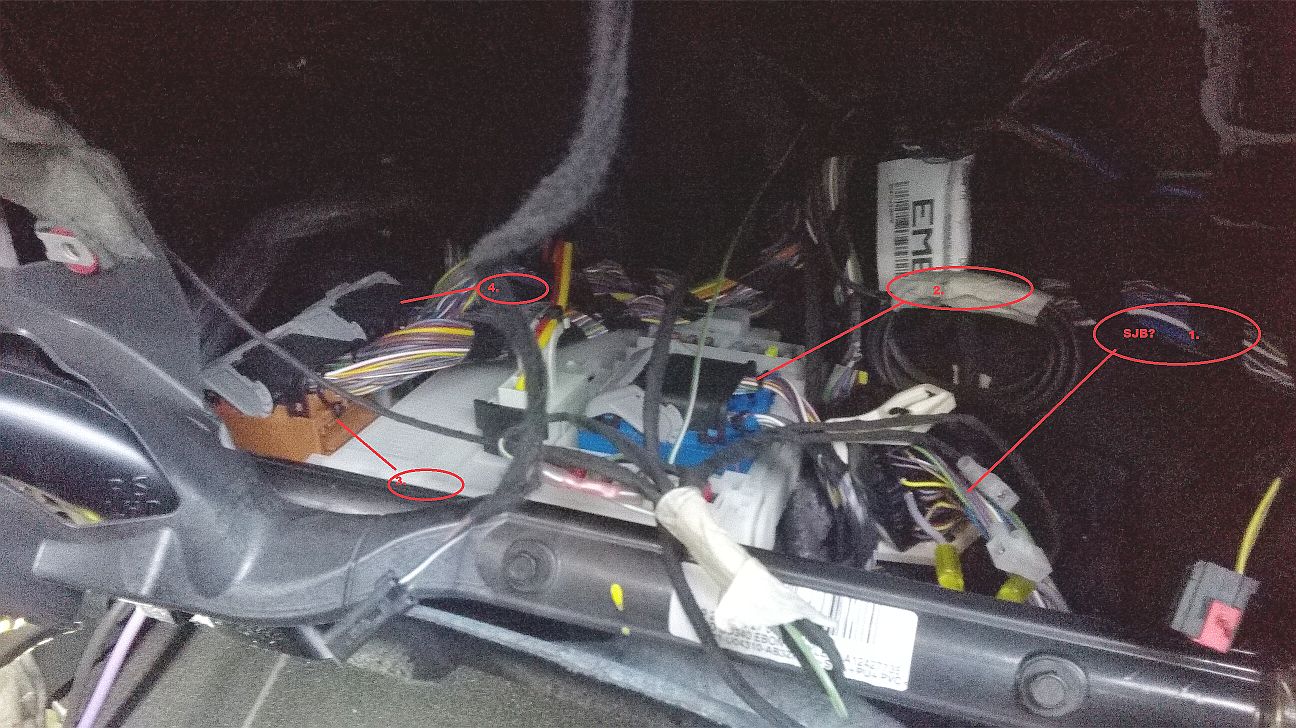

Hallo ich habe heute die Kabel der Standheizung angeschlossen, leider ist die Anleitung von webasto fehlerhaft oder zu alt. Ich finde die Stecker der ‚SMart Junction Box‘ (SJB) nicht (mit pin 69). Ich habe daraufhin einfach das Kabel mit der selben Aderfarbe vom Stecker der Lüfersteuerung genommen. Das war wohl nicht richtig, jetzt brennt das rechte Abbiegelicht immer wenn die Heizung läuft.
Welches ist der Stecker für die SJB?
Gruß Gunnar
SJB Stecker C müsste eigentlich der Stecker auf deinem Bild mit der Nummer 2 sein.
Normalerweise ist bei den Anleitungen aber eine Grafik dabei die die Bezeichnung der Stecker enthält.
Was du da benutzt hast ist jedenfalls nicht die SJB.
Du arbeitest nicht wirklich mit Lüsterklemmen in einem CanBus Auto?
Achtung: Trenne oder verbinde nur dann ein Kabel wenn du dir zu 100% sicher bist. Wenn du irrtümlich eine Can-Leitung erwischt kannst das das gesamte Fahrzeug dauerhaft so stören das nichts mehr geht. Gleiche Kabelfarbe sagt definitiv nicht das Geringste über die Funktion aus!

hab gerade das Kabel zurückgebaut. Abbiegelicht ist jetzt aus. Aber an dem Stecker 2 ist leider kein Grau/Oranges Kabel. Weiß vieleicht jemand welche Farbe die neuen Kabel Pin 69 haben?
