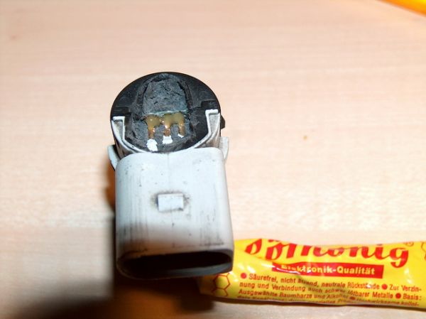

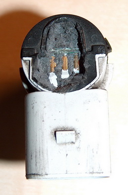

- Gummiartige Isoliermasse hinten am Sensor (fühlt man) vorsichtig mit einem kleinen Cuttermesser Stück für Stück wegpopeln bis man auf die Kontakte und die Leiterplatte trifft! (VORSICHT!!!)
Die Kontakte in Höhe der Leiterbahn mit etwas Löthonig bestreichen (weniger als auf dem Foto!!! war mein erster Versuch und EINDEUTIG zu viel!!)

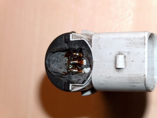

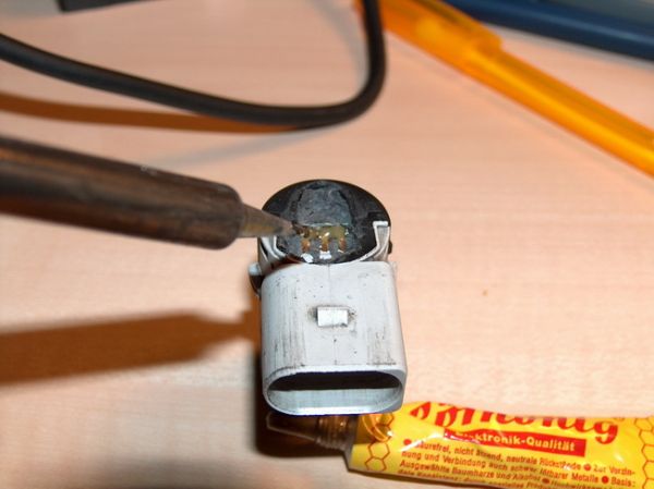

Lötkolben möglichst heiß einstellen (30W Elektoniklötkolben ist zu schwach!!!). Lötspitze mit Lötzinn versehen und die Kontakte in Höhe der Leiterbahn neu verzinnen - Das Lötzinn darf ruhig großzügig auf die Kontakte um die Leiterbahn, sofern abgerissen, wieder zu flicken und danach um mechanische Belastungen zu unterstützen.
Wenn man nicht so viel Löthonig verwendet hat dürfte die Lötstelle deutlich besser aussehen als bei mir - wer will darf das schwarze Zeug dann gern mit Spiritus und einem Wattestäbchen wegputzen.
Nach dem Löten den Sensor testweise anstecken und probieren ob wieder funktioniert - dabei mit einem kleinen Holz oder Plastikstäbchen fest auf jeden einzelnen Kontakt und die Leiterplatte drücken. Der lange Fehlerpieps darf dabei nicht mehr auftreten. Passiert der Pieps dann noch immer oder auch ohne drücken auf die Kontakte - noch mal Löten und die Lötstelle richtig richtig heiß werden lassen (ruhig 10 Sekunden draufhalten - hat bei mir geholfen!)

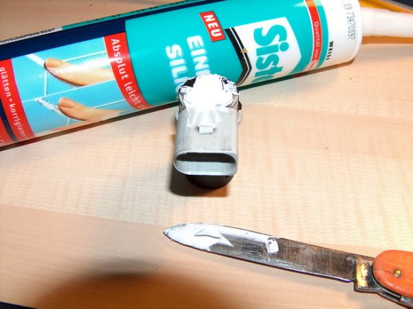

Wenn der Sensor dann wieder tut wie er soll, die abgekratzte Isoliermasse wiederherstellen. Ich habe dazu Silikon verwendet - Heißkleber würde es wahrscheinlich auch tun - egal da kann jeder kreativ sein denke ich.
