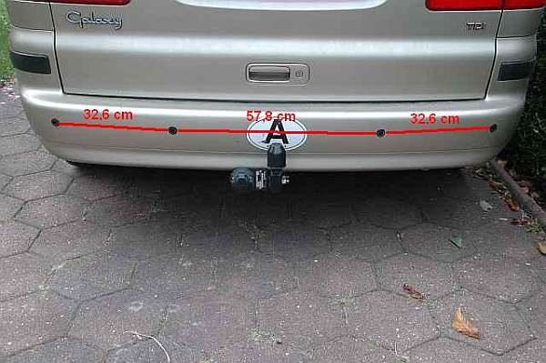

Hier die Einbaumaße, ACHTUNG die Angaben beziehen sich nicht auf Sensormitte zu Sensormitte sondern zu Sensoraussenkante zu Sensoraussenkante!). Ich empfehle die 2 inneren Sensoren mit einem größeren Abstand (59cm statt 57,8cm) zu montieren, da bei mir die PDC einen Dauerton von sich gibt, wenn die schwarze Kugelabdeckung schief drauf sitzt. Auch bei Anhängerbetrieb piepst die PDC, was mir nur recht ist, da ich meinen Anhänger nur schwer einsehen kann und somit an ihn erinnert werde.

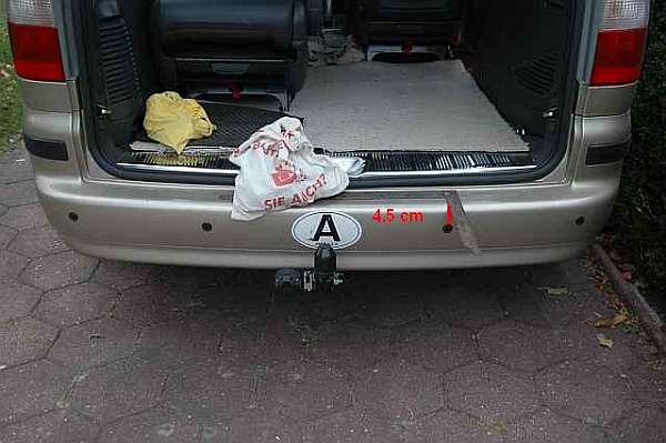

Die Einauhöhe habe ich mit einem Winkeleisen, welches ich auf die Stoßstangenoberkante gelegt und beschwert habe, ermittelt:

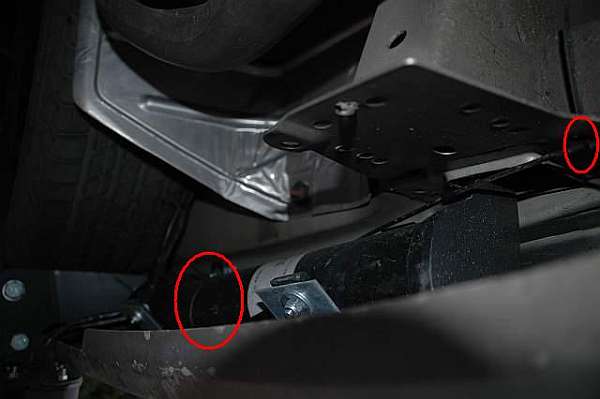

Kabelstränge ins Wageninnere bringen (Stoppel neben dem Reserverad):

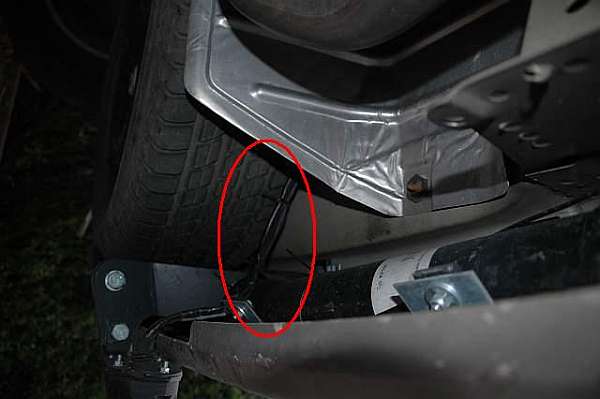

Befestigung der Sensorkabeln (links am AHK-Träger, rechts ein Blech am Wagen):

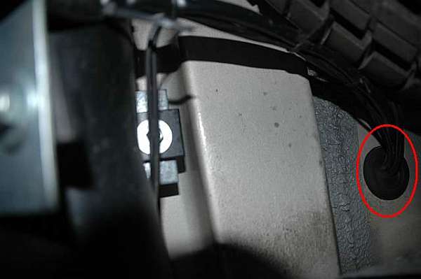

Die Kabelstränge von AHK und PDC, welche zwischen dem Wärmeschutzblech und Reserverad nach innen gehen:

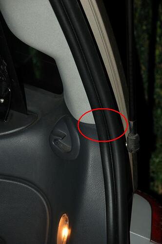

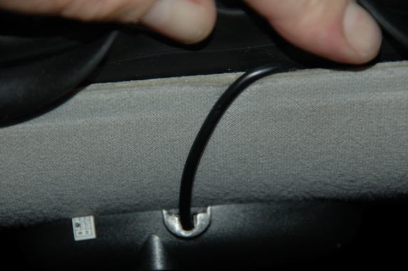

Das Kabel der Anzeigeeinheit habe ich hinter dem Türgummi nach rechts unten zur elektronischen Einheit geführt:
etwas fummelig beim Übergang Dachhimmel zur Plastikverkleidung:
