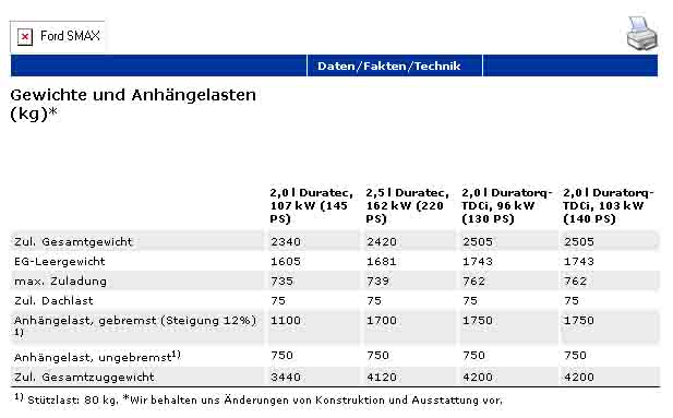

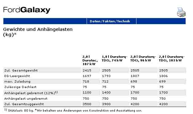

Leute ich bin total fertig. Als Zugfahrzeug scheidet der Neue eigentlich endgültig aus. Besonders als 2.0L Benziner und 145 PS eine Lachnummer
Seht selber, original aus den Konfigurator:
Einzig und alleine die Zuladung geht in Ordnung.
Bin ganz schön entäuscht. Da kann man ja gleich wieder vom Wohnwagen aufs Hauszelt zurückrüsten.

das hatten wir zwar schon hier
aber trotzdem habe ich heute auch mal beim neuen Passat nachgeschaut.
Da ich aufgrund meiner geringen Jahresfahrleistung auf einen Benziner festgelegt bin, musste ich feststellen, dass ich auch dort mindestens den 150 PS FSi nehmen müsste, um den 1500kg WW auf 12% ziehen zu dürfen.
Im Vergleich zu Ford können allerdings die kleinsten Benzinermotoren auch als Basis einen 1300kg WW ziehen. Das sind Werte, die sich eher an den Bedürfnissen von Familienfahrzeugen bewegen.
Zu Ford kann ich da nur sagen
