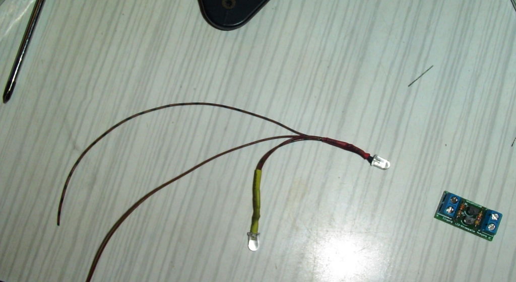

Verwendet habe ich dazu zwei glasklare LEDs (Ebay) und eine Konstantstromquelle ( Bausatz Völkner 1€)
Die Konstantstromquelle kurz KSQ genannt, hat den Vorteil, das Spannungsspitzen im Fahrzeug eleminiert werden und das Licht immer gleiche Helligkeit hat.

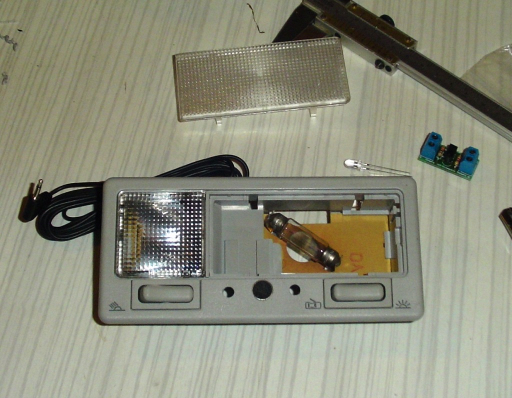

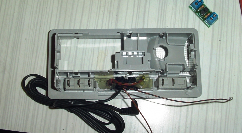

Hier die schon vor gebohrte Leuchte, mit dem schon verbautem Mikrofon rechts oben die KSQ

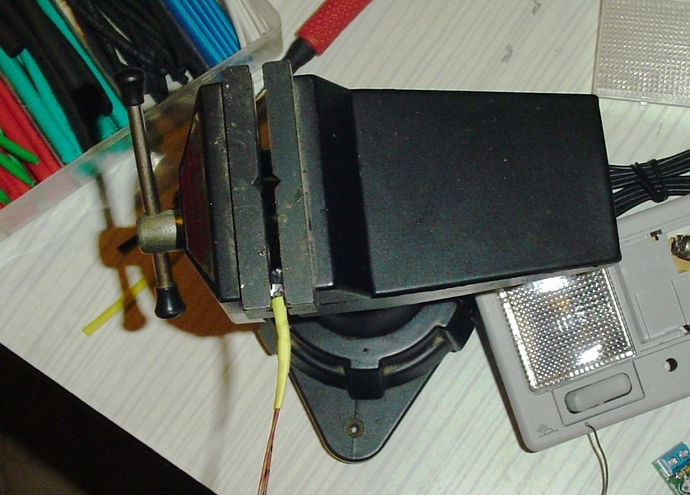

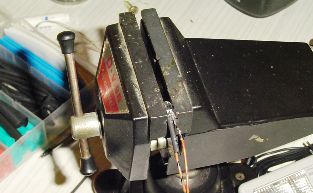

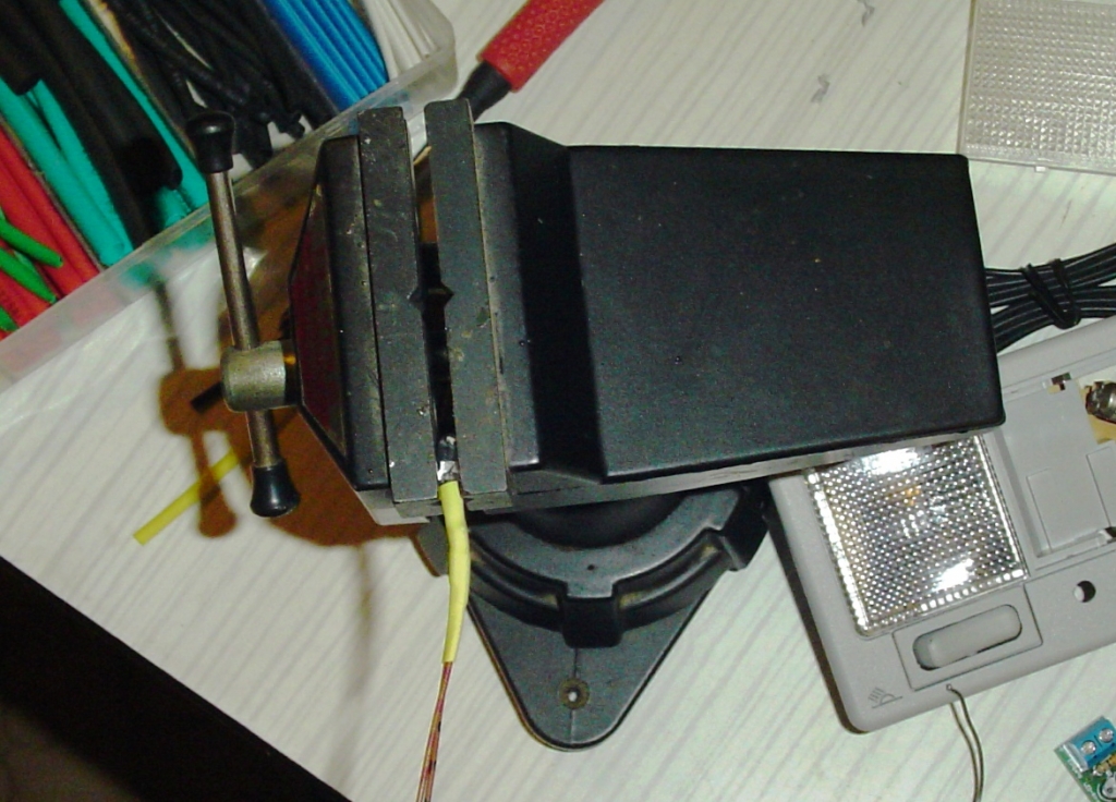

LED verlöten und mit Schrumpfschlauch versiegeln.
Dann werden die LED mit Heißkleber fixiert, aber nicht zu weit herausragen lassen.

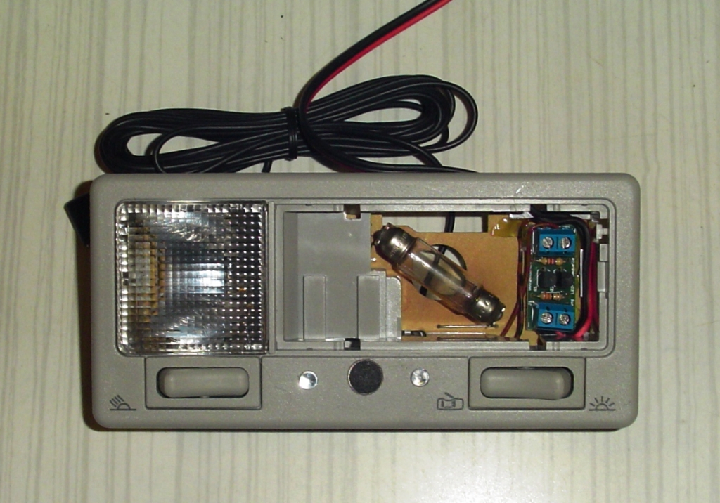

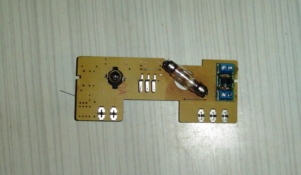

Danach habe ich die KSQ auf die Platine der Leuchte geklebt, der Platz ist frei.

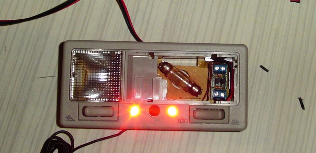

Wieder zusammensetzen und Testen.
Anschliessen werde ich es an der Uhr Klemme 58b (instrumentenbeleuchtung) und Klemme 31 (Masse) so sollten sie nur Abends leuchten.
Die Sofitte werde ich gegen eine LED Sofitte tauschen, die sind Hell, werden aber nicht so heiss.
