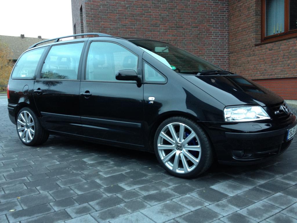

Ich hab welche von VW Phäton 9X19 et 44 hinten und vorn vom
Passat R36 8X19 et 40 vorn drauf
Die Reifen 245/35 19 94
Sieht suuuper aus und alles eingetragen sogar
mit 70mm Gewindefahrwerk

Re: Meiner jetzt sieht ganz toll aus mit 8X19 ET44 und 9X19 ET 40 hihi …
erläutere doch mal bitte, wie du diese Kombination eingetragen bekommen hast.
Ja die Tragfestigkeitsgutachten der Felgen direkt von VW Wolfsburg schicken lassen (ein Anruf genügt) dann kommt’s per E Mail
Und ab zum TÜV Einzelabnahme und alles gut
Musste zwar Geschwindigkeitsmessung mit Navi machen und noch Reifenfreigaben besorgen von Coninental wegen der Traglast und Geschwindigkeit aber dann hat’s beim ersten Anlauf geklappt…
Achso das Innenradhaus vorn musste ich mit nem 2000g Hammer noch ein wenig massieren weil beim Einschlagen der Reifen ein wenig innen geschliffen hatte. Danach kurz schwarzen Unterbodenschutz drüber… Fertig
