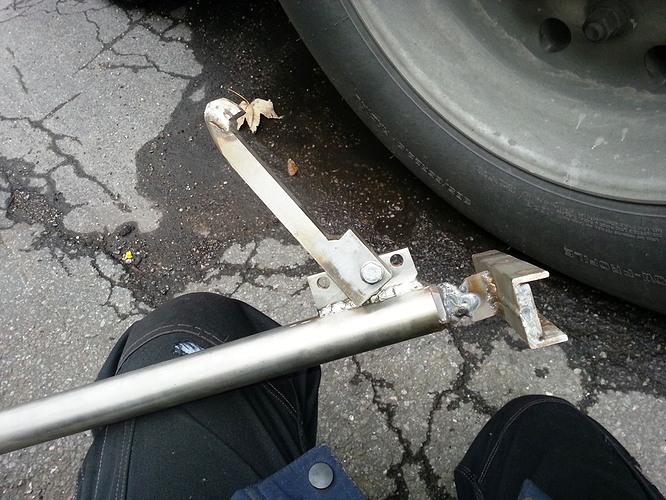

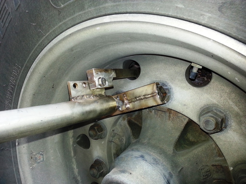

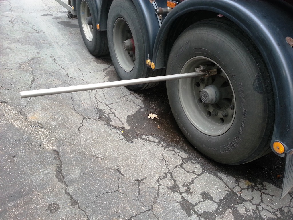

Um euch auf eine andere Schiene zu lenken habe ich mal vorhin auf Arbeit meinen selbstgebauten Felgenfrei fotografiert.

Interessant :prima:
Man müsste nur statt der Leiste ein Drehteil mit Gewinde für die Schraubenlöcher haben oder die lose eingeschraubten Radmuttern als Gegenlager verwenden. Solche netten Stehbolzen hat der SGA nicht.
#45
Da kann man sich ja was einfallen lassen, Bolzen für in die Schraubenlöcher, oder auf den Nabenrand drückend…
#46
