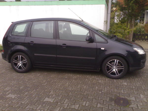

Meinst du diese hier
Für die Felgen sind nur diese freigegeben.
Reifengrösse kW Achse
205/55R 16 66 - 128 VUH
205/55R 16 66 - 150 VUH
215/55R 16 66 - 150 VUH
225/50R 16 66 - 150 VUH
235/50R 16 66 - 150 VUH

servus tdi-racer,
ja genau die Felgen meine ich, schade dass ich die Reifen die ich habe nicht aufziehen kann.
Was solls, wenns nicht geht dann gehts halt nicht.
