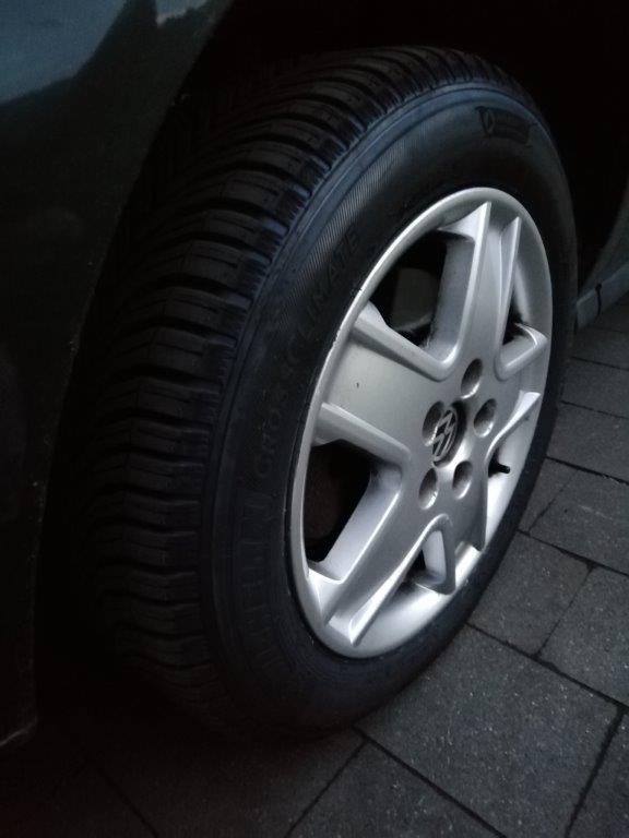

ich habe meinem Sharan ein paar neue Allwetterreifen gegönnt,
weil die alten Sommer bzw. Winterreifen zwar noch genügend Profil, größer 4mm, hatten,
aber bereits 9 bzw. 10 Jahre alt waren und daher ersetzt werden sollten, laut TÜV Hinweis.
Da ich nicht mehr jeden Winter wechseln wollte, habe ich mir eben für folgende Reifen entschieden:
Michelin Cross Climate 205 55 R16 94V.
Diese sind nun auf der 7,00x16 Felge montiert, vorher waren 215er Reifen drauf,
sieht jetzt zwar etwas schmal aus, ist aber laut Werkstatt zugelassen.

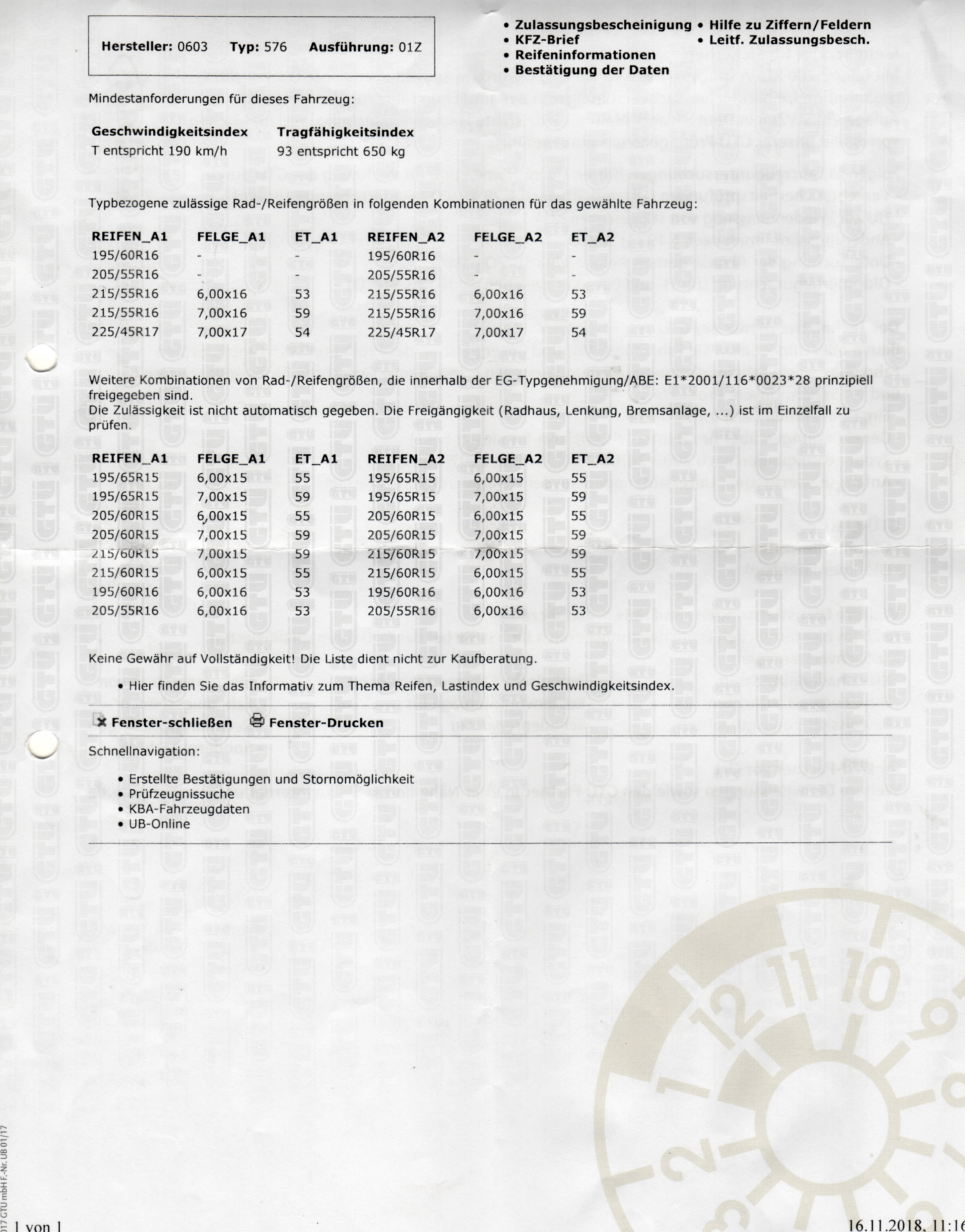

Ich werde mal Michelin anschreiben, wann die 94 Tragkraft erreicht werden.
Laut GTU brauche ich mind. T-Reifen, mit 93 Tragkraft.
