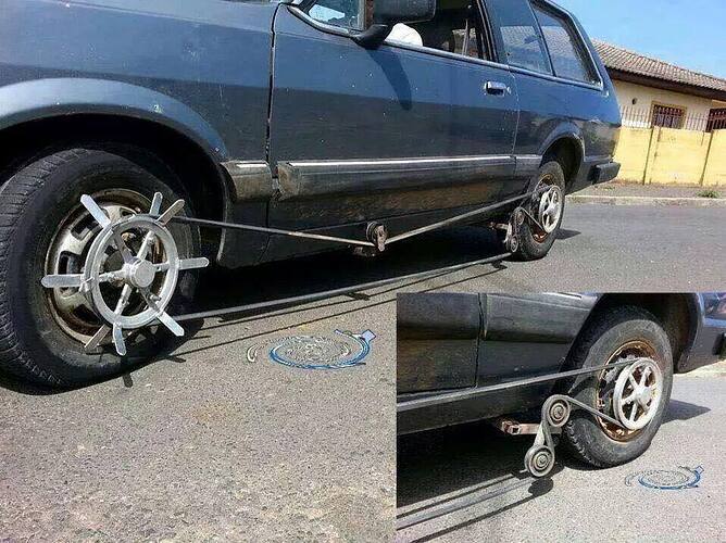

Nachrüsten geht schon …
#17 Nennt sich das dann passiver permant Allradantrieb? :kratz:
