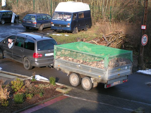

Hallo zusammen!
Wir fahren seit 2005 den dritten Alhambra
und ich muß sagen, trotz einiger Kleinigkeiten
ist er der Beste von Allen.
Jetzt nach fast 4 Jahren und fast 80000km
ist der Alhambra durchrepariert und macht richtig Spaß.
Das Preisleistungsverhältnis ist ausgezeichnet.
Ein Familienauto das sich unserem Leben
bedingungslos anpasst und alles mitmacht.
Was nicht reinpasst wird draufgepackt oder
angehängt.
Ein richtiges Familienmitglied eben !
MfG
Holz
