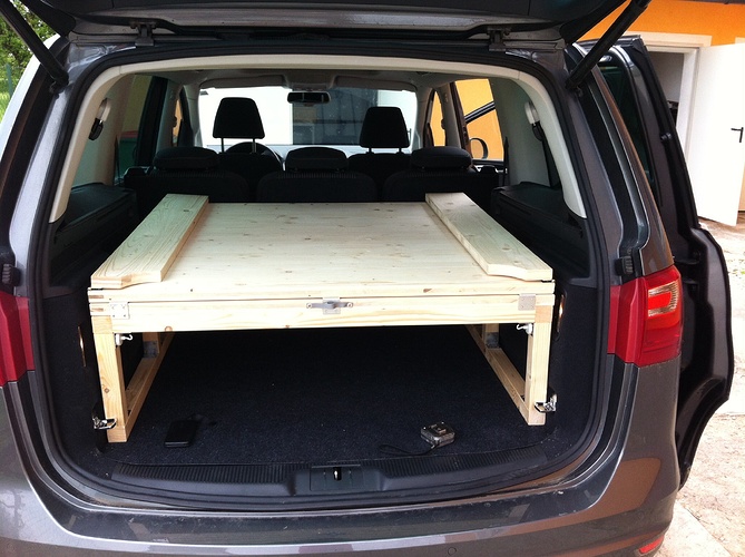

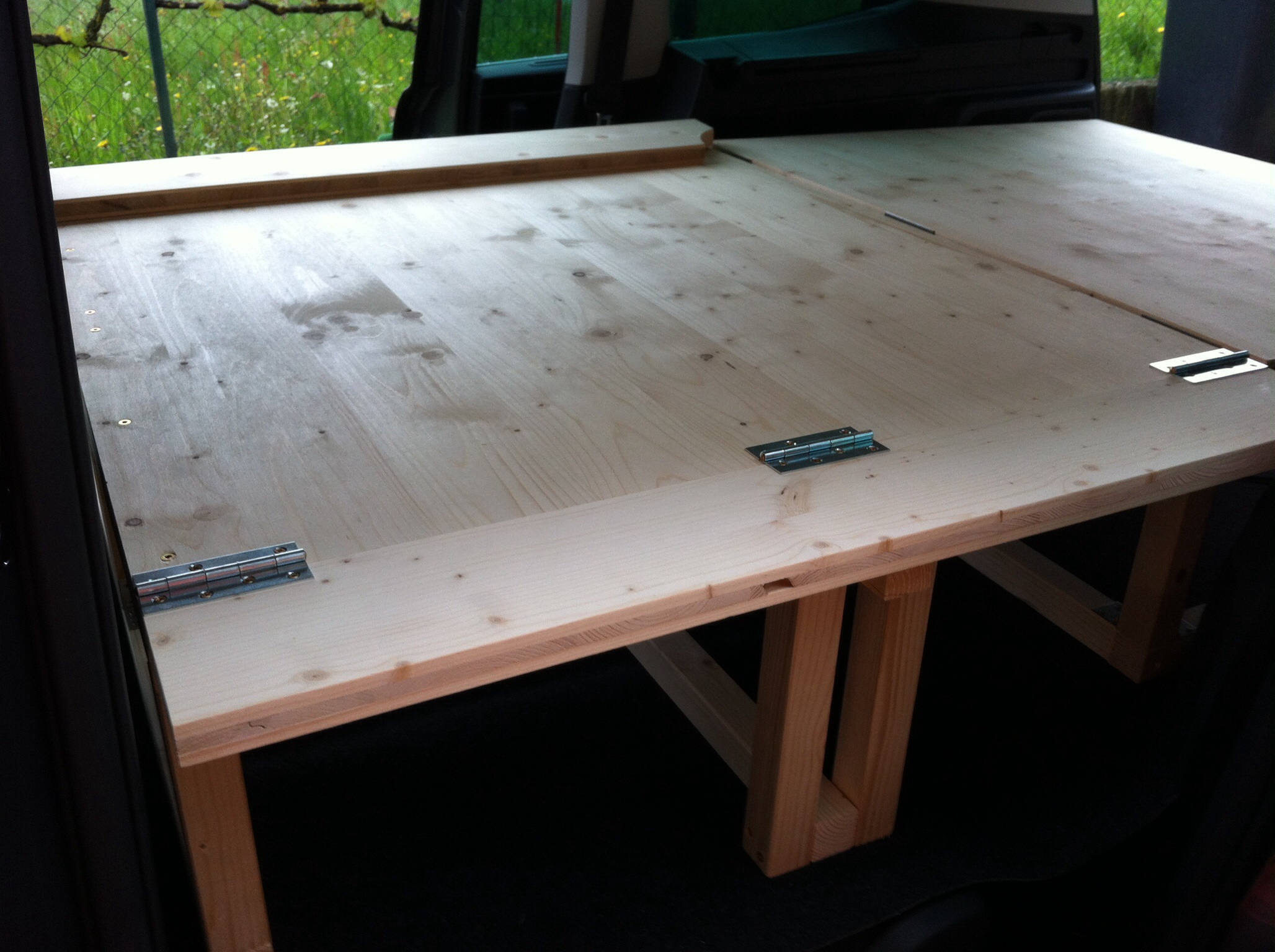

Jetzt möchte ich meinen Beitrag leisten. Und dazu die ersten Fotos vom Bettgestell…

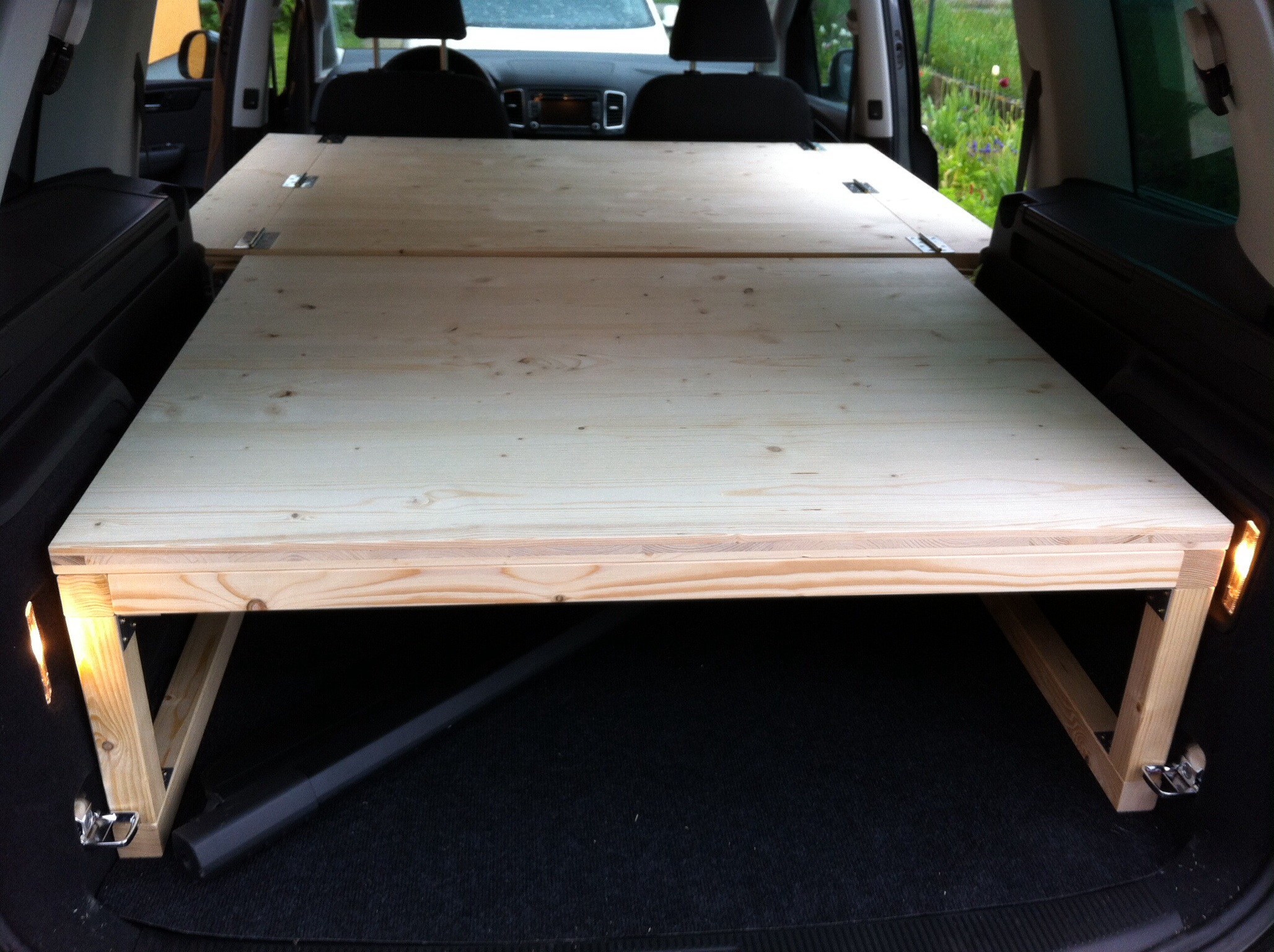

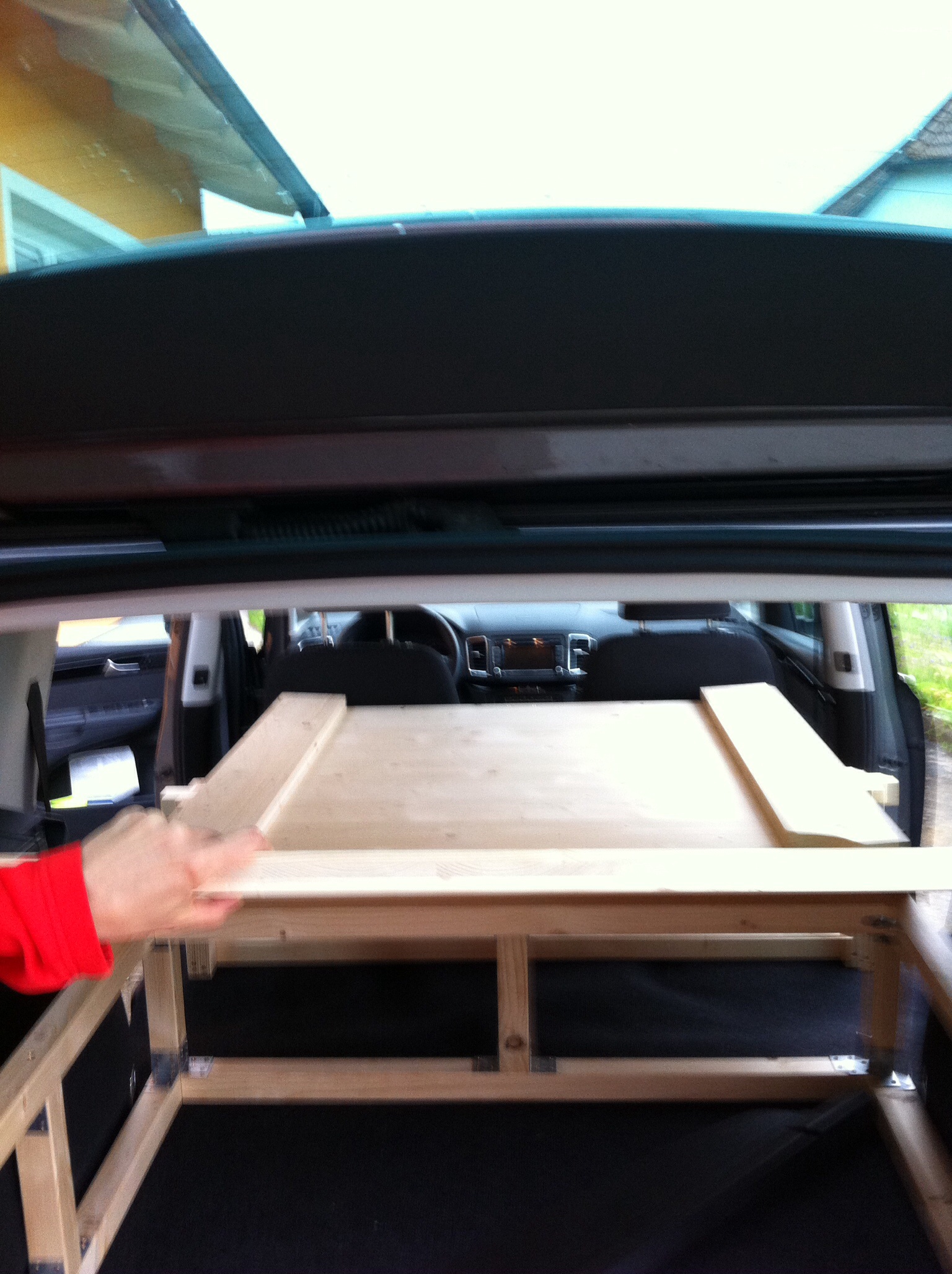

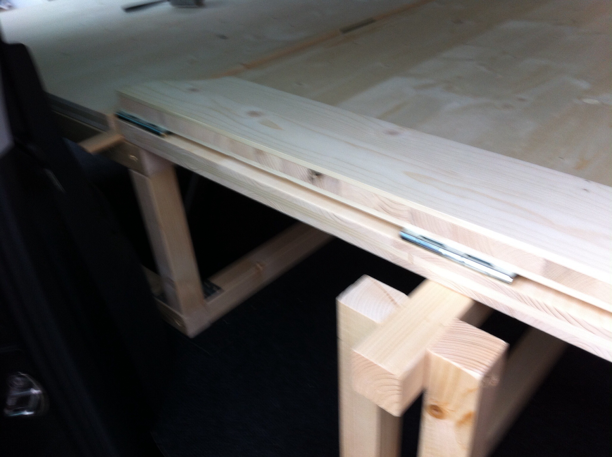

Das Gestell besteht aus zwei Teilen, die übereinandergeschoben im Kofferraum Platz finden. somit ist die zweite Sitzreihe voll nutzbar. Leider gilt das nicht für die 3. Sitzreihe, das wäre nicht machbar gewesen. ( Man kann ja nicht alles haben …)
Der Teil über der zweiten Sitzreihe hat an den Seiten kleine „Flügel“, die man ein, und ausklappen kann, somit kommt man auf eine Breite von 136cm. Die Matratze habe ich bereits massgefertigt bestellt, zweigeteilt, hinten 120cm, vorne 140cm breit. Somit genug Platz für zwei Personen.

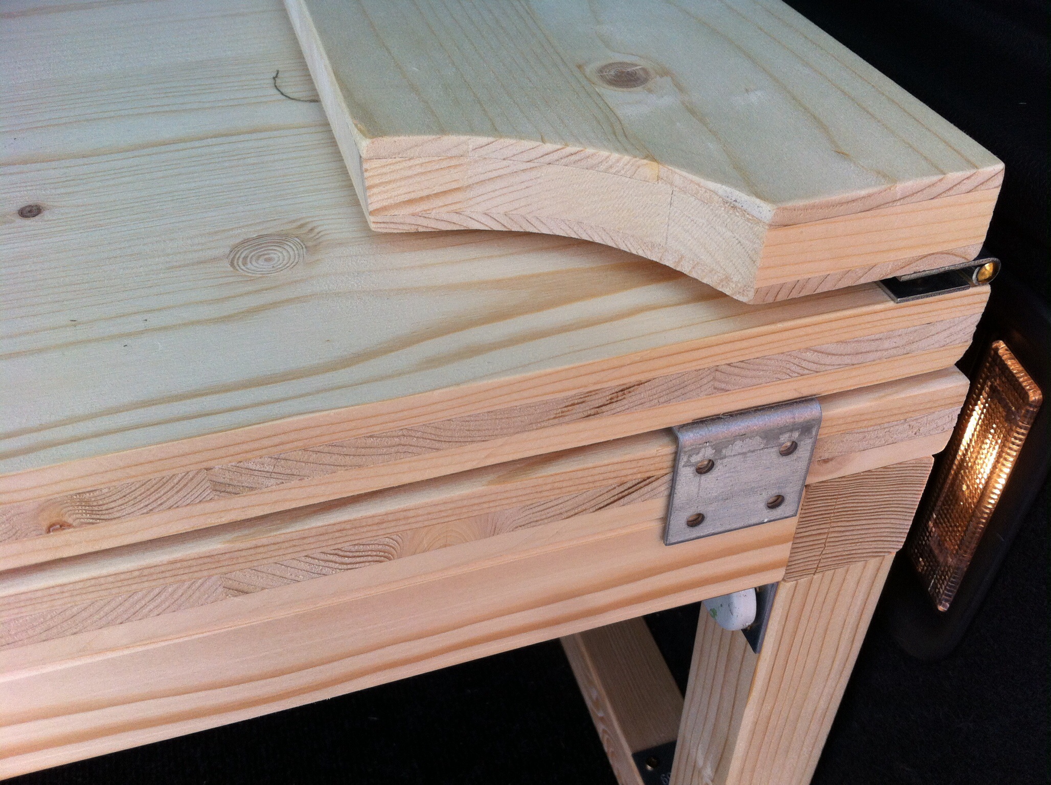

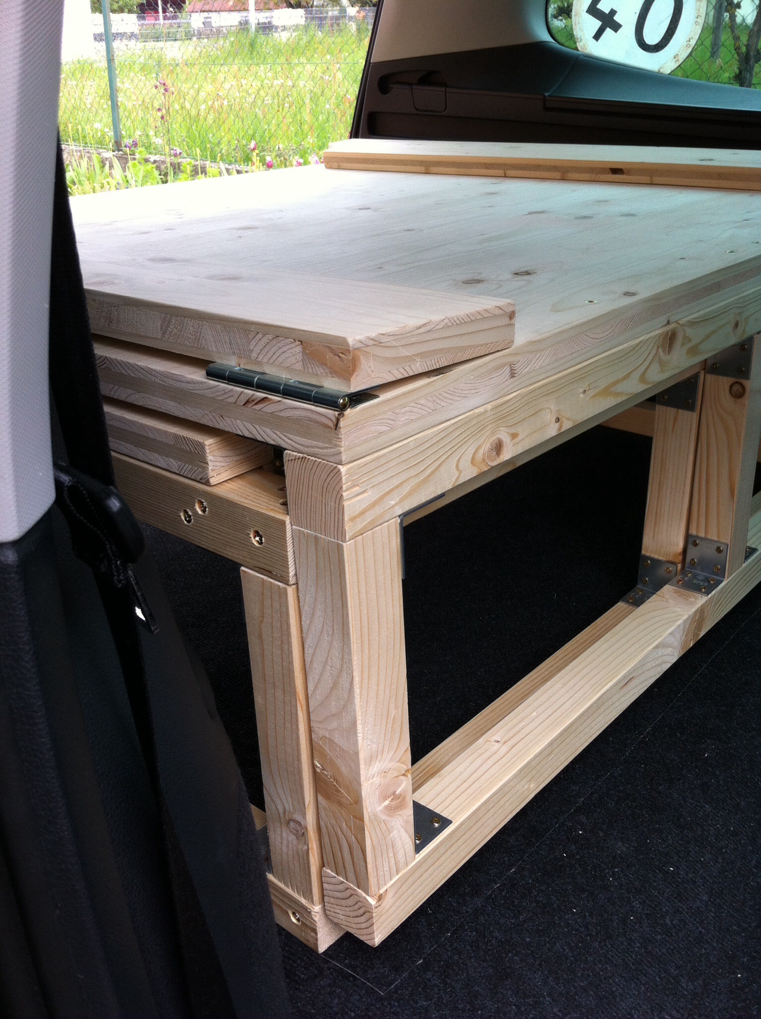

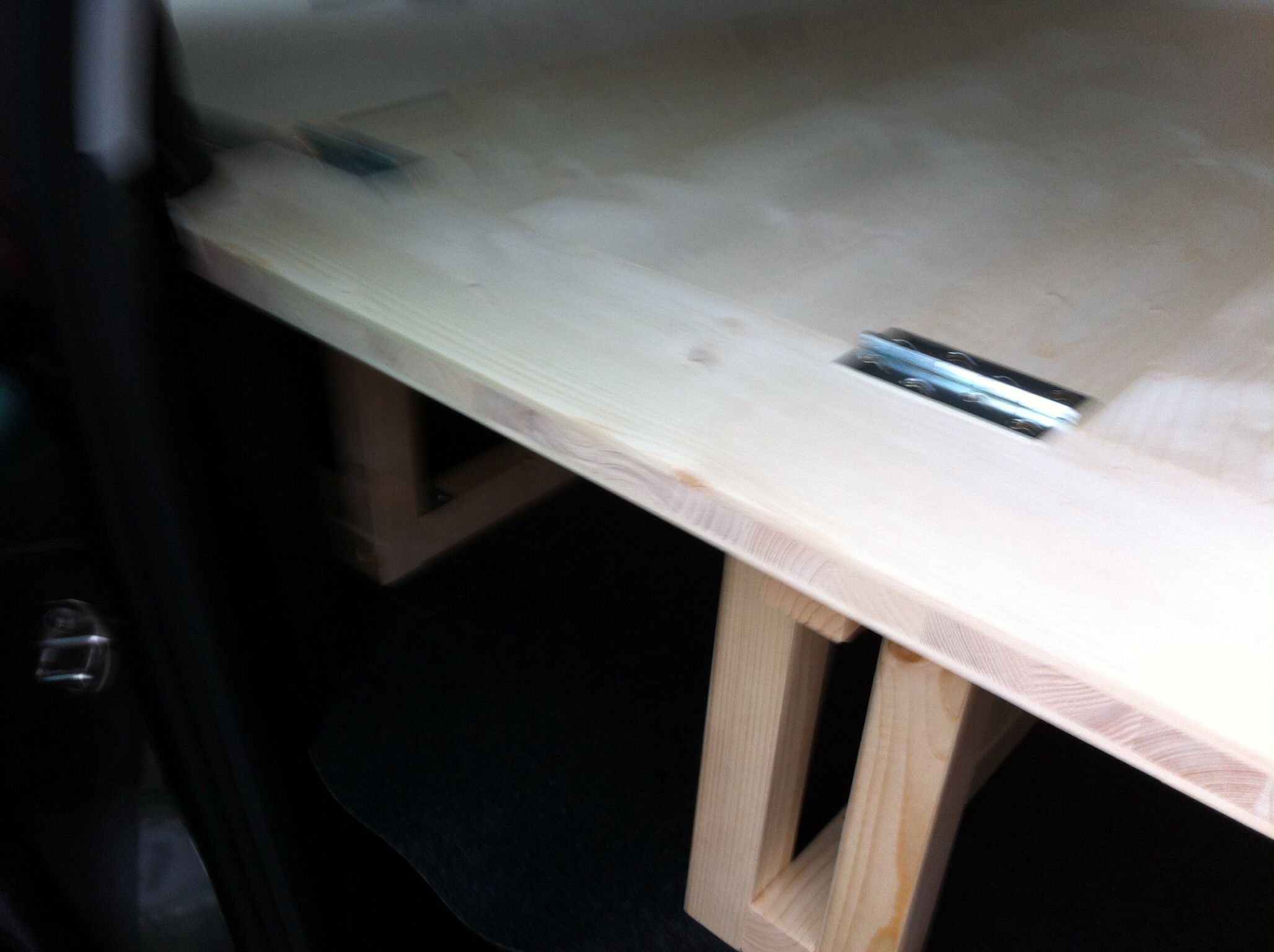

Warum hast du die Scharniere der „Flügel“ nicht umgekehrt und eingefräst befestigt?!?
Dann wäre die Fläche weiter eben!
Klappen die dann eventuell nur auf 90° um?!?
Wenn ja, lässt sich eventuell mit einer anderern Befestigungsart (einmal flach, einmal Stirnseite) oder mit anderen Scharnieren lösen Allerdings musst du dann fräsen und/oder Aussparungen einarbeiten.
Dass wir (Mein Mann und ich) dieses Gestell zusammengebaut haben, ist für uns nicht selbstverständlich. Beide haben wir Berufe, die wenig mit Handwerk zu tun haben. Deshalb wären wir auch nie auf die Idee gekommen, die Scharniere einzufräsen. Wäre sicher die schöne Variante gewesen, aber für uns nicht durchführbar. Wir werden zwischen Matratze und Gestell einen Schoner legen, damit nichts abscheuert.

Das kann auch jetzt noch problemlos gemacht werden. Vielleicht kennt ihr jemanden mit einer Oberfräse.
Als einfache Variante nur die Scharnierachse einsenken. Wenn es richtig schick werden soll, können zusätzlich noch die Scharnierflügel 1-2 Millimeter eingefräst werden. Aufgrund der vielen Scharniere lohnt es sich schon eine Frässchablone zu bauen.
Entscheidend ist hierfür aber, dass die Scharniere in beide Richtungen vollständig herumklappen können.

Die Scharniere erfüllen so, wie sie jetzt montiert sind, auch noch den Zweck, dass sie sich nur um genau 180 Grad öffnen lassen, da wir sie nicht mittig, sondern versetzt auf die Platte verschraubt haben. somit geben sie noch etwas mehr Stabilität, denn die Konstruktion darunter ist nicht fest verschraubt, sondern mobil, damit die beiden Platten zusammengeschoben werden können. Davon habe ich auch noch Bilder. Vielleicht finde ich später noch Zeit, diese hochzuladen…

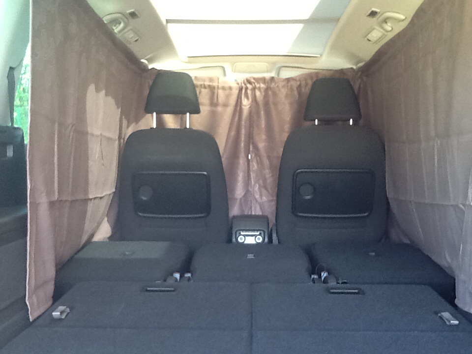

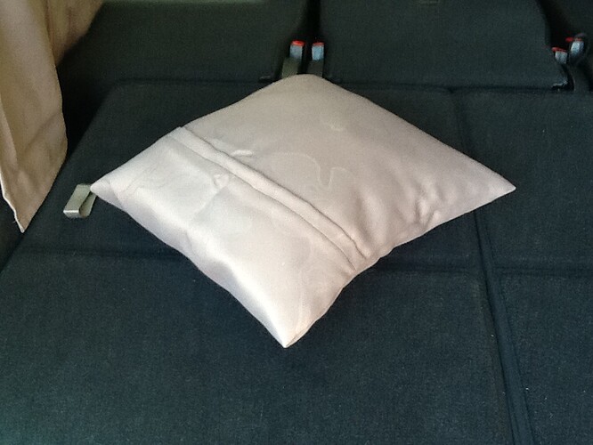

Sogar ein kleiner Polster ging sich aus dem Stoff noch aus…die restlichen Vorhänge (hinteren Seitenfenster und Heckfenster) sind auch fertig…matratze ist abgeholt, Bettwäsche ist bezogen…und ich hab jetzt Wochenende immer Dienst…

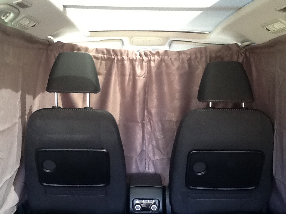

Den Vorhang würde ich noch übers Lenkrad ziehen, (an der Sonnenblende befestigen) dann kann man die Sitze vorne als nächtlichen Lagerplatz nutzen,
ohne das man es von außen sieht, aber ansonsten
Hätte ich vorgehabt, habe dabei die Sonneblende demontiert…jetzt kann ich entweder die ganze Blende austauschen, oder ich lass die Konstruktion meines Mannes mit einer fetten, schwarzen Schraube… ](*,)
