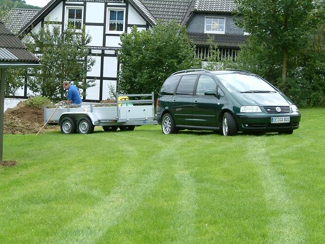

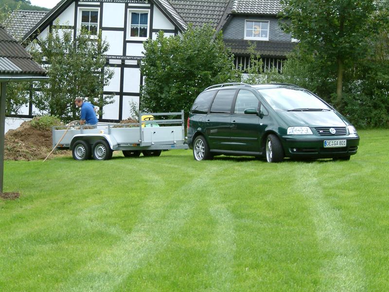

Als ich neulich meinen Anhänger im Garten beladen habe bin ich mit 2,5 to am Haken von der Wiese gefahren, die Anfahrspuren von allen 4 Rädern sieht man jetzt noch im Gras, ohne Allrad würde das Gespann wohl immer noch auf der Wiese stehen.
