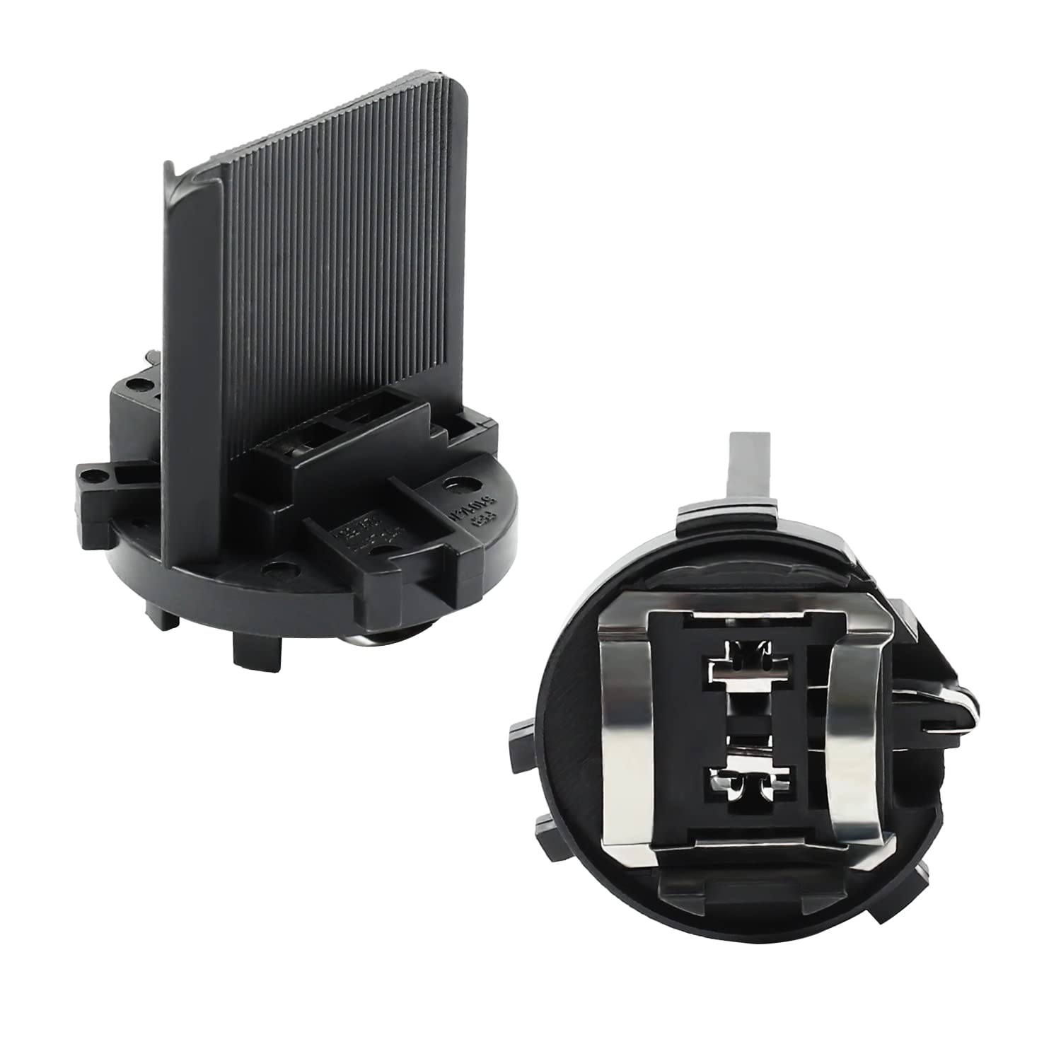

Hättest du bitte ein Foto von der Fassung oder einen Link drauf?
Ich kann mir gerade nicht vorstellen, was diese Fassung ist.
Wo gemessen? Wenn an der Fassung der Birne 12V ankommen sollte sie doch funktionieren…
Messen per Multimeter hilft, einmal ohne, einmal mit Last
ich mein die Halterung für die Glühbirne
Beispiel aus dem Internet - hatte gerade kein Foto zu Hand

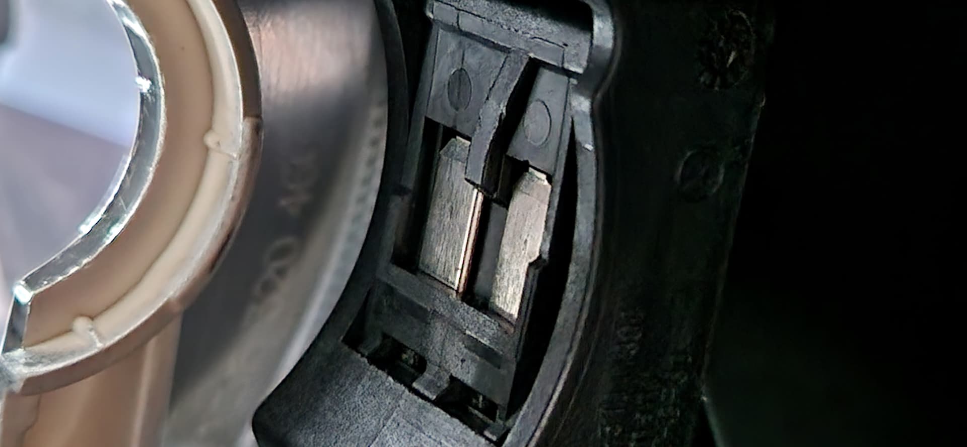

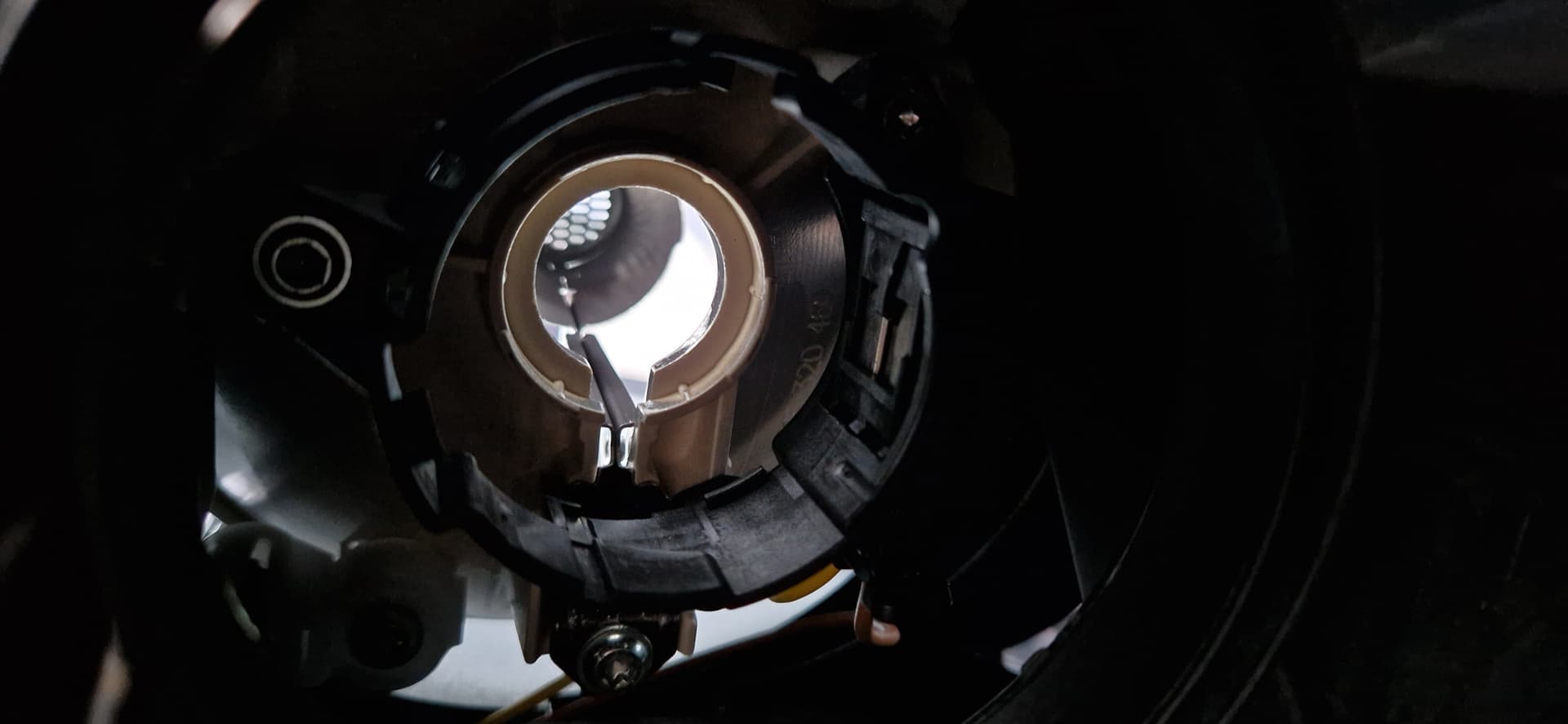

ich habe bei eingeschalteter Zündung und Abblendlicht an den Kontakten im Scheinwerfergehäuse gemessen
Auch unter Last?

Danke für die Fotos. Ich habe selber einen 7M. Diese wireless Sockel kannte ich nur vom Blinker und Standlicht.
Ist folgedes Verständnis richtig?
  • Annahme: L = guter Scheinwerfer ist links, R = Scheinwerfer, in dem das defekte Birnchen war, rechts
  • Annahme: Die Scheinwerfer hast du nicht getauscht.
  • A ist der gute ungeschmorte Originalglühmittelsockel
  • B ist geschmorter Originalsockel
  • C ist Ersatzsockel (nicht original)
  • Du hast nicht defekte Glühbirnen „1“ und „2“
Hast du alle Kombinationen ausprobiert. Verhält es sich wie folgt?
LAx = leuchtet
LBx = dunkel
LCx = dunkel
RAx = leuchtet
RBx = dunkel
RCx = dunkel
mit x= Birnchen 1 oder 2 (es verhält sich mit beiden Birnchen gleich)
Wie vorgeschlagen unter Last zu messen wäre richtig und wichtig - die Frage ist wie rankommen …
Wenn der original Sockel links und rechts funktioniert, liegt der Fehler doch am Zubehörsockel. Evtl. ein Kontaktproblem? Mal versuchen die Kontakte leicht nachzubiegen. Zubehörteile müssen doch öfters etwas nachgearbeitet werden, damit sie funktionieren.
Ich denke @Flippo hat Recht. So wie Frank schreibt liegt funktioniert die gute original Fassung egal auf welcher Seite und egal mit welcher Birne.
Ich würde auch sagen, noch einmal eine etwas hochwertigere Fassung besorgen und probieren.
