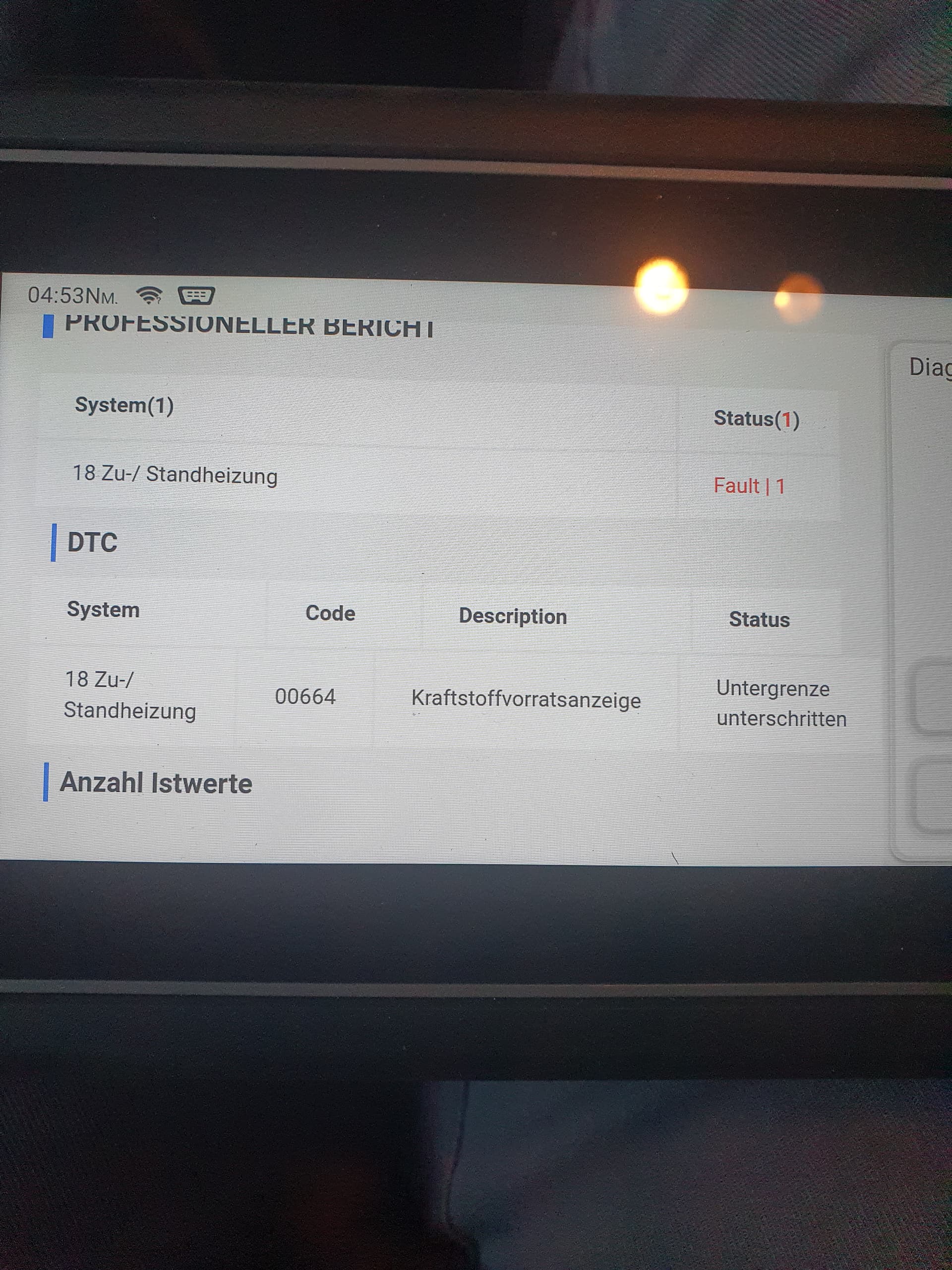

mein Alhambra zeigt seit ein paar Tagen nicht mehr die korrekte Tankmenge an.
Letzte Woche leuchtete die Reservelampe, obwohl eigentlich noch deutlich mehr Sprit hätte im Tank sein müssen. Ich las den Fehlercode 00664 - Kraftstoffvorratsanzeige - Status „Untergrenze unterschritten“ ab. Nachdem ich den Fehler gelöscht hatte, zeigte die Anzeige wieder über 1/4 voll an. Allerdings viel sie danach wieder rapide. Ich tankte dann, als mir angezeigt wurde, dass ich noch 30km Reichweite hätte. Allerdings konnte ich nur 60 Liter tanken, es waren also noch 12 Liter im Tank…
Kann der Tankgeber defekt sein, oder ist es ein Defekt in der Elektronik der Anzeige? Hatte jemand schon Mal das Problem?
Vielen Dank im Voraus!!
Wird am Schleifkontakt am Tankgeber liegen
Die Fehlermeldung kommt nicht vom Tank.
Sondern von der Standheizung bzw. Zuheizer.
Macht der gerne wenn wenig Kraftstoff angezeigt wird über die Uhr.
Evt. Hängt der Schwimmer fest
Ist doch der Schwimmer vom Tankgeber?
Dass die Meldung von der Standheizung kommt ist plausibel, habe ich schon mehrfach gelesen. Aber wieso wird der Stand dann falsch angezeigt?
Nach dem Volltanken wurde auch voll angezeigt, aber gefühlt sinkt die Tankanzeige viel zu schnell… ich nehme den Schwimmer mal los…
